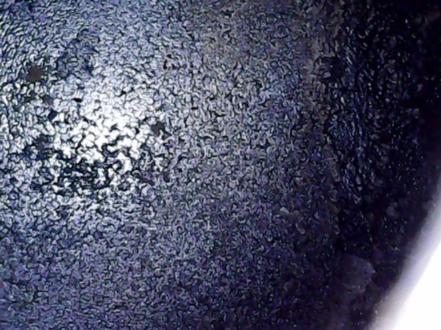

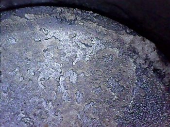

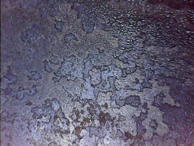

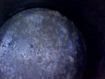

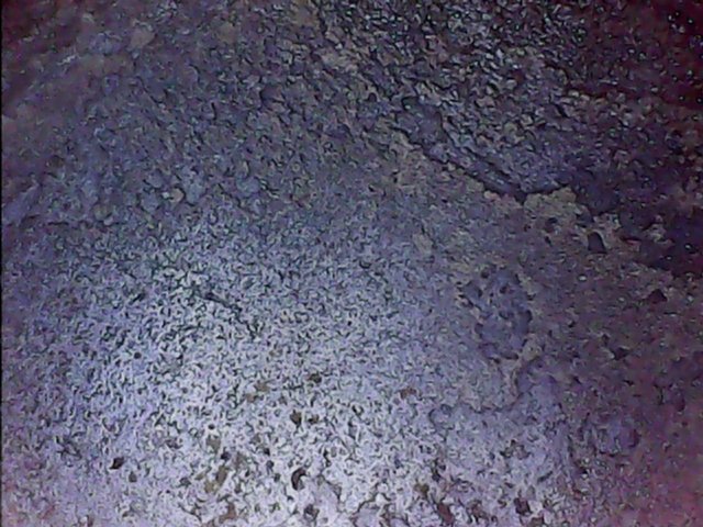

12.10.2019 в 13:09, Евген 48 сказал:
1.thumb.jpg.1b3099da4134b5dadc6a1d7edb10d335.jpg11.thumb.jpg.f515416cc70783f72d2e7060aca53673.jpg
2.thumb.jpg.20ce51d20131f0179cae013b93ae94ce.jpg22.thumb.jpg.a629fb3505d1428469b158c29fcf03be.jpg
3.thumb.jpg.5c383977af63e844f2a443a96287323f.jpg33.thumb.jpg.c8c5e6020c57fc03b1346e51085efcf4.jpg
4.thumb.jpg.ddd2d7fbb2716a5f69f709ead83b9234.jpg44.thumb.jpg.d48a988d772b30f6153f5caad8716e89.jpg
IMG_20191012_114359.thumb.jpg.57401bfea4a07c35cd613637d3255183.jpgIMG_20191012_114404.thumb.jpg.6f9c904ddbda414646fb1604044d6a88.jpg
По порядку, по 2 фото, 1, 2, 3, 4 цилиндры.
Стенки тупо забыл сфоткать, есть рабочие натиры, правда и хона мы нигде не нашли.
Просто мотор уже устал, хозяин будет тупо кататься до кончины:pardon:
Ну сегодня заглянули в горшки Альмеры, вот такая картина, так же по 2 фото с каждого цилиндра.
Snapshot000000.thumb.jpg.68f06789ef066e71482785b93047faa0.jpgSnapshot000001.thumb.jpg.eb1f44a00485c355a7decf2aea2b0cab.jpg
Snapshot000002.thumb.jpg.d4cf7b37980537e645d3aa57a00f7f5e.jpgSnapshot000003.thumb.jpg.31c16695859c834b8dacdc49d5288829.jpg
Snapshot000006.thumb.jpg.e11015cc17eecdceaa329b45989f2439.jpgSnapshot000007.thumb.jpg.ffdc81444ea546f59df834039c0a1407.jpg
Snapshot000008.thumb.jpg.3154820c5e6e7a16ca987ffe3807e722.jpgSnapshot000009.thumb.jpg.bdf2672c17a00a61815e08ad70a5bacd.jpg
IMG_20191221_125416.thumb.jpg.e388aa133b1cb2a0fe4ef8e3c932476a.jpgIMG_20191221_125421.thumb.jpg.369243c5bd6ca8a9f2db2eb42ca8c500.jpg
Посмотрели клапана, насколько смогли рассмотреть, ничего особо криминального, жор масла есть, примерно 0,7л. на 2500км. (это примерно на 50% меньше, чем был ранее), в этот раз залили А5, первые 2000км. были использованы Очиститель от Синтекс и КМТ Драйв (с синей этикеткой), после чего хозяин авто уморился отмерять и лить КМТ, в результате чего был послан на йух, мне больше достанется)))
