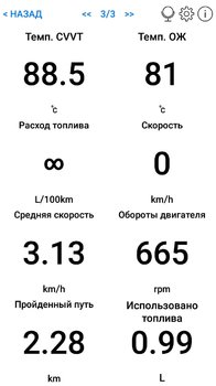

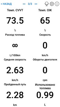

Заглушил вышел, достал телефон
6 мин после

Через 5 и еще 10 мин добавлю, раз пошла такая пляска)
Через 5 мин
Господа, пока не вижу разницы:unsure:
Игорь WO ну хоть бы протер тряпочкой, оба раза . Ну как ты не видишь? На второй фотке после "точки" уровень явно намного выше P.S И ждать надо не 5 минут, и даже не 10, а 15-20. Была же уже тема. Обсуждали всё и замеряли
Роман 73 Евген 48 Итак, общее время после останова двигателя 15 мин. Чутка добавилось) Но вангую уже устаканилось. Завтра сфотаю после ночи простоя, контрольно! Машина с небольшим уклоном вниз стоит.
