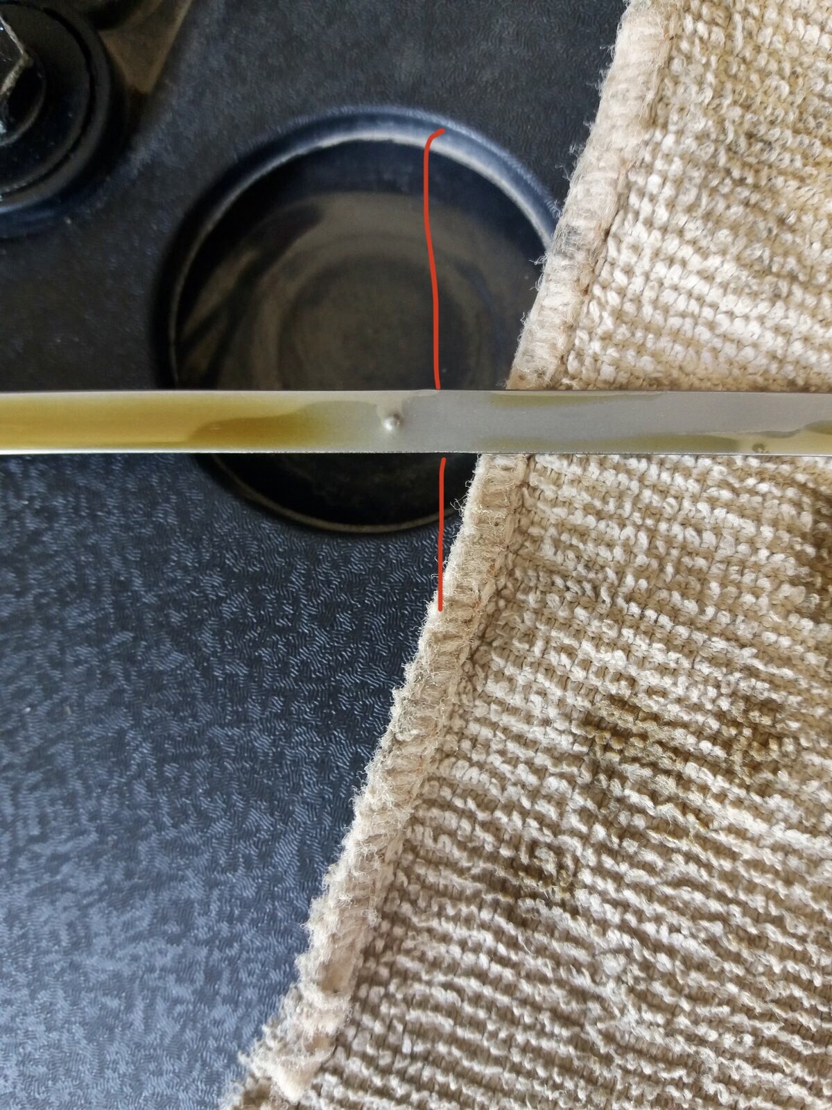

Игорь WO Я про свой уровень говорю, у меня там нет мазков
10 минут назад, Sanlis сказал:

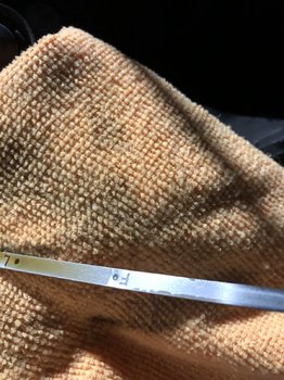

Игорь WO А откуда светлый след на щупе? Это не уровень масла?
Вот смотри один след у тебя ближе к метке F , но масло гораздо ниже, так стекло пока вытаскивал щуп? Другой гораздо выше на неск см, от разбрызгивания. Точно такие же и у меня, только повыше, т.к масла больше залито.
Изменено пользователем Игорь WO
Игорь WO Т.е. это не максимум без 1мм?
59 минут назад, Sanlis сказал:
Вижу след от масла, а масло ниже)
Игорь WO А след от масла это не уровень?
56 минут назад, Sanlis сказал:

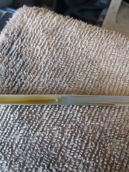

Ну вот смотри, сейчас Т масла была 90гр. И ессно стекает со щупа быстрее, если приглядеться видно полосочку. Сразу и чер 5 мин, уже на горизонтальной поверхности смотрел. Ну может 2я на 1мм выше
Игорь WO Эта полоска?
Sanlis Вот прошло полчаса, ну может еще 1мм добавился. Кстати выходит и у дома не так уж наклонена площадка, то же самое. И небольшой перелив, как раз говорит что старое слил не все, тк заливал 3.5л. В пр раз 3.5л было ниже метки F.
Игорь WO А залил бы 3,3 был бы уровень;)
вечером долью 250гр к своим 3250, посмотрю какой будет уровень, ради эксперимента)))
