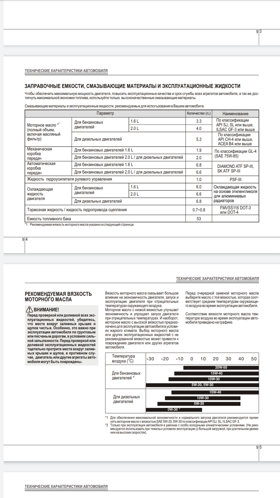

Ну тут элементарно, открываем сервис мануал и смотрим сколько там написано. У мну 3.6:). Но могу и в 3 и меньше уложиться, особенно если ушлым ребяткам доверить замену:D
Точно. У меня 3.3 в мануале, вот и ноги растут отсюда

Игорь WO почему на горячую не дав сбежать? я выставляю уровень по мануалу, описал выше. А если делать как ты, так кстати делает и дилер, заливает 3,6, вытаскивает щуп и говорит почти максимум, после поездки и 5 мин на щупе гораздо выше максимума! Таким способом у меня тоже 3,6 входит, но это перелив по щупу!

 B29  щуп щупом а на рио 3, 13 года 3,3 литра по мануалу
