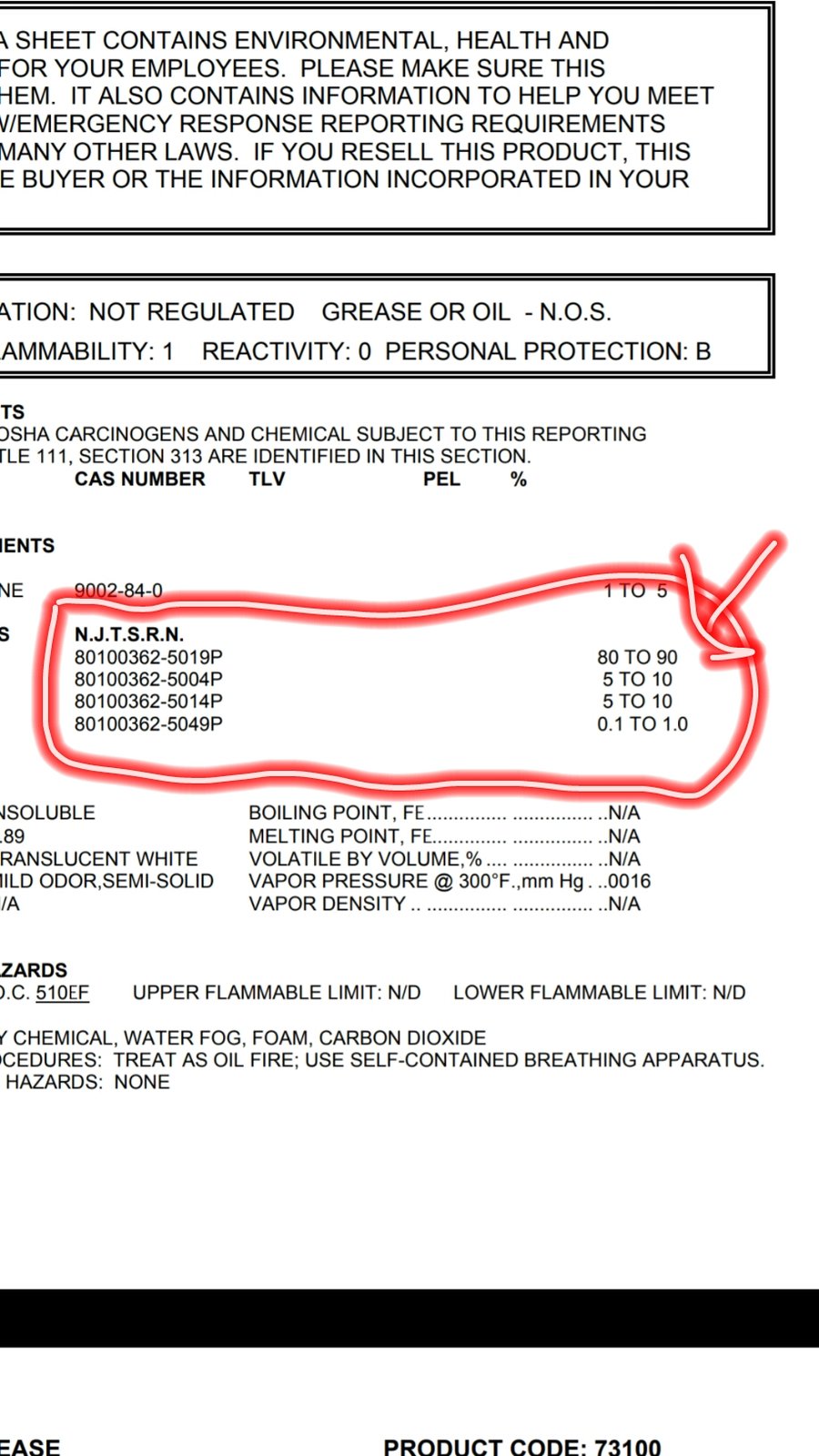

Ну, по крайней мере можно предположить по мсдс, хотя названия скрыты там безликими трейд сикретами.
Собственно пур пойнт <-70 как бэ намекает.
Далее, невастан 285-310 конуса 1.5 нгли, а хаски 280. Т.е. по идее держаться будет поувереннее хаски.
С другой стороны, петли и прочее требуют большую вязкость, и тут 80 невастана выгоднее 49 хаски (если удержаться на элементах). Впрочем тут еще лучше пресловутый ультиплекс с своим конским вискосити.
А кстати, как вы планируете равномерно внедрить порошок в невастан? Просто долго перемешивать дрелью?
