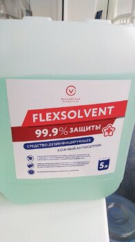

20 ноября 20215 г 10.11.2021 в 15:58, cenzored сказал: Опа, смотрите-ка что я нашел - Антисептик для рук Флексольвент А, 1350р за 5 литров, 80% этанола - это уже по-божески получается . На авито есть ещё дешевле. Смущает только перекись водорода в составе, но ее там 0.5% + разбавление = по идее не страшно. Ну я заказал, пришло - жидкость имеет достаточно приятный запах этанола). Буду использовать как концентрат для незамерзайки. Изменено 20 ноября 20215 г пользователем Dumus
20 ноября 20215 г Сорри, не могу понять это у Вас состав А или Б? Ибо один на этаноле (А), а другой на изопропиле (Б)...https://medams.ru/f/instrukciya_dezsredstvo_gel_dlya_ruk_fleksolvent.pdf Изменено 20 ноября 20215 г пользователем влад-WRS
21 ноября 20215 г 21 час назад, влад-WRS сказал: Сорри, не могу понять это у Вас состав А или Б? Ибо один на этаноле (А), а другой на изопропиле (Б)...https://medams.ru/f/instrukciya_dezsredstvo_gel_dlya_ruk_fleksolvent.pdf На этикетке написано, что это состав "Б"
23 ноября 20215 г On 11/22/2021 at 8:55 AM, Dumus said: да, изопропил. Расходимся ) Вот и мне такой же прислали, сразу вернул обратно.
24 ноября 20215 г 22.11.2021 в 08:55, Dumus сказал: Maxxixx да, изопропил. Расходимся ) И не воняет????
24 ноября 20215 г 20 минут назад, coronamark2 сказал: И не воняет???? Для концентрата запах терпимый. Разбавлю, залью - оценю из салона.
