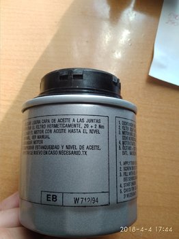

В 05.04.2018 в 18:14, Di- сказал:
Возникли сомнения в подлинности фильтра, заказывал в ЕМЕКС за 480р
Посветил УФ-диодом и НЕ обнаружил даты производства...
Да и резинка какая-то вся в белом налете...
Как я понимаю лучше возвращать его?
5ac63c5620e49_IMG_20180404_1744051.thumb.jpg.a99500a3e64c8a49a79a5c374321738b.jpg5ac63cdac48cd_IMG_20180404_1744211.thumb.jpg.67d0e45a33f18c413e6bdd92608736a8.jpg5ac63cfaaa63c_IMG_20180404_1747421.thumb.jpg.aca93f7c64c2180678e12c2105fc2436.jpg5ac63d0b63749_IMG_20180404_1747241.thumb.jpg.f8b98ab7d94dad8f4ec6152ca48d316d.jpg
Нормальный фильтр. А резинка и должна быть в белом налете. Манн производит воскование резинок.

Почему тогда нет двух маркировок (сбоку и на торце) видных в УФ?
Share this post
Link to post
Share on other sites
Юрбан , другой завод ( имхо).
В 20.04.2018 в 10:44, ModeratorSigma сказал:
По словам наших форумчан УФ маркировка использовалась только на одном заводе в Германии
Share this post
Link to post
Вообщем 18 Контрафакта.нет 18 Контрафакта.нет Контрафакта.нет похоже приговорил фильтры без уф-меток как контрафакт. Так же иные признаки по ссылке...

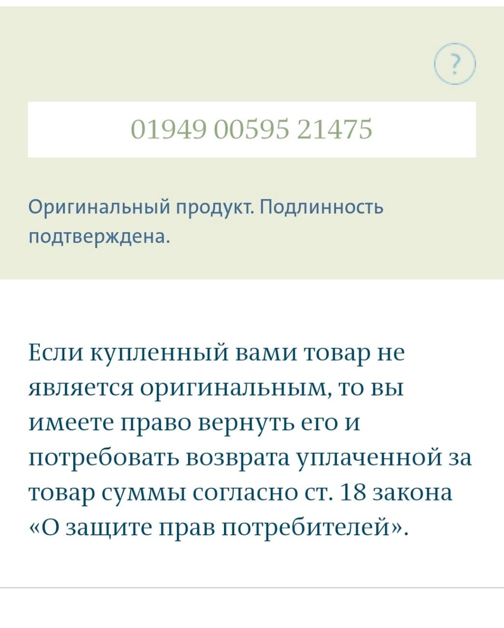

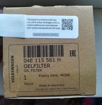

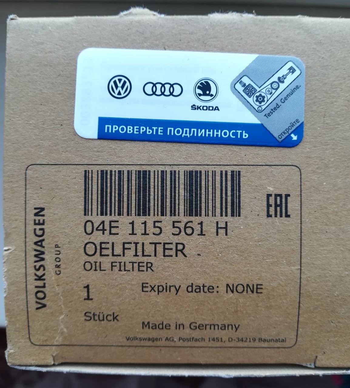

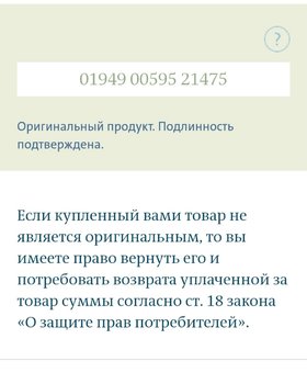

ВАГ начал клеить проверку подлинности на фильтры ОЕМ, через приложение проверка пройдена.
Share this post
Link to post
второй раз проверку уже не проходит
