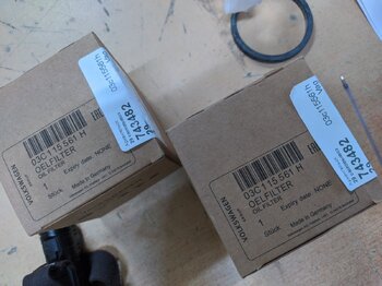

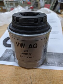

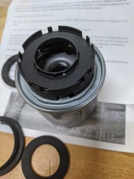

Dimmy  что скажете? а то по набрал подделок....
рассматривал фильтр полчаса, вроде как оригинал.
1. коробка не крашена, Stück написано верно, вроде как качественное нанесение маркировок на корбке, кода проверки нет

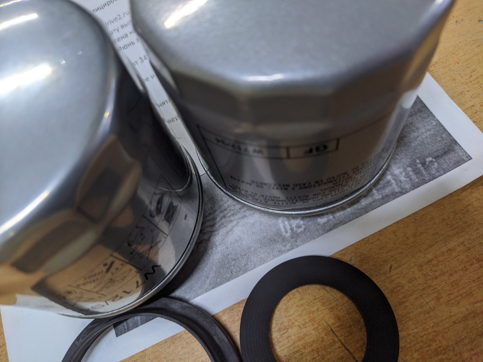

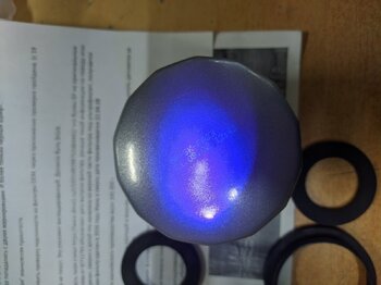

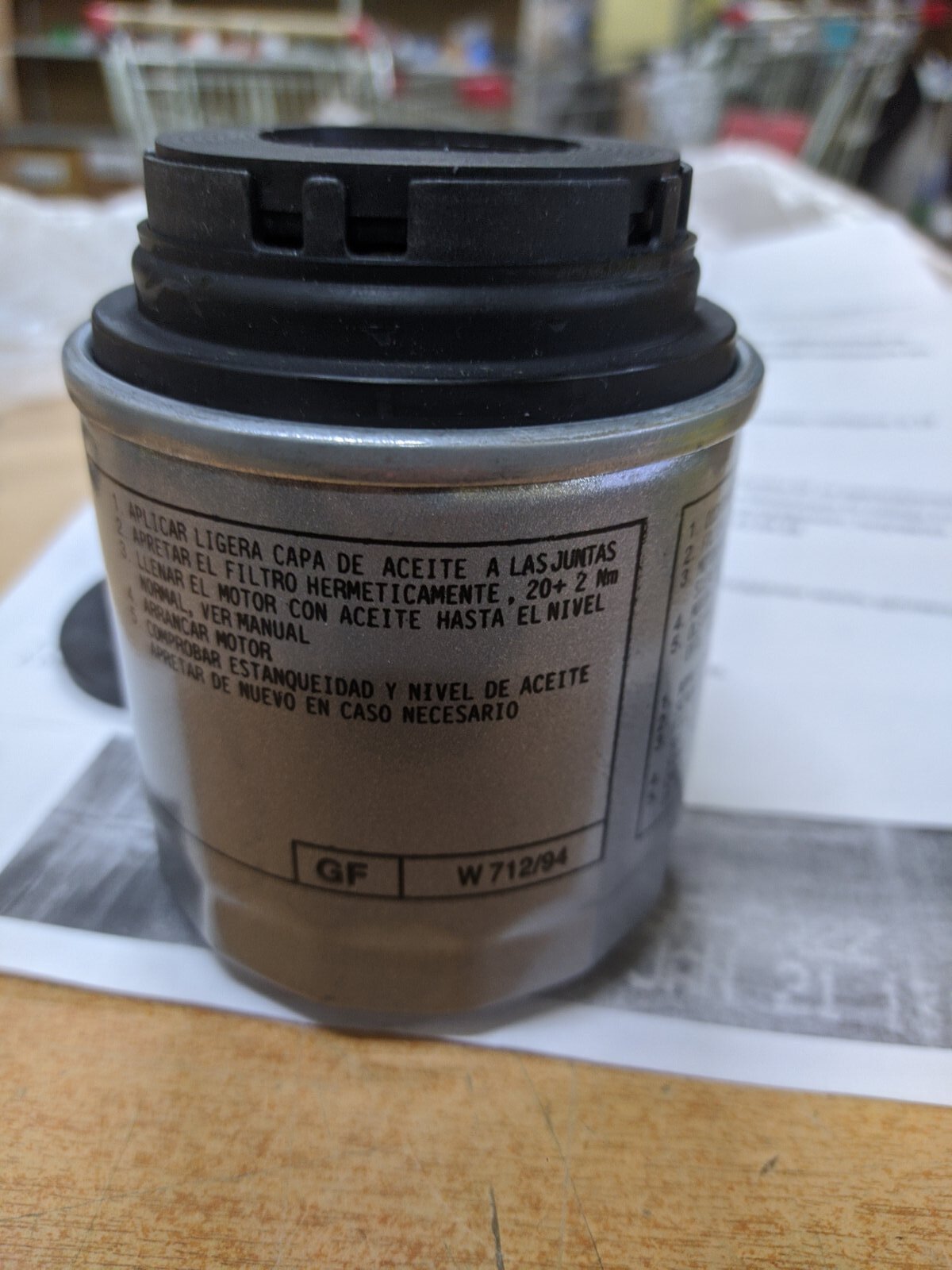

2. уф маркировка посередине (видно очень четко), 21.08.02 12:43, второй фильтр 12:44 (заказал 2), по буквам GF на корпусе дата производства не сходится. (https://www.drive2.ru/l/590148298753484442/), ногтем проводя по шрифту - не цепляется, надписи не стираются, нанесение надписей на корпусе без смещения.

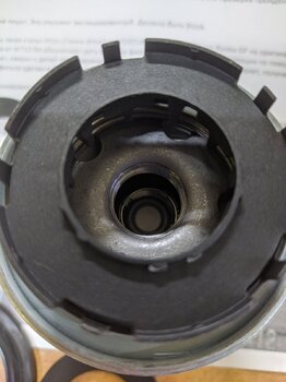

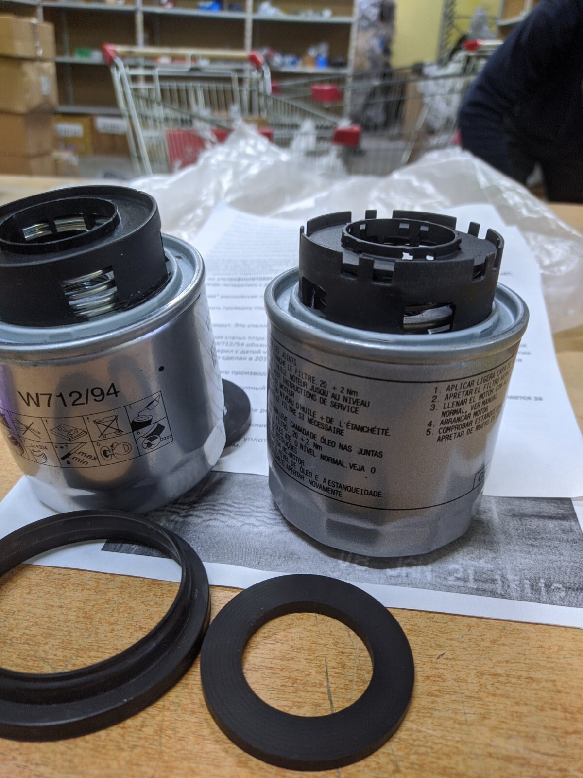

4. резинки мягкие - на маленькой есть "годичные кольца", метки на резинках отсутствуют, тальк тоже не виден (но гладкость и бархатность есть), антидренажный клапан виден белый, вроде как восстанавливается после нажатия пастиком, резьба  - 4 витка, клапан внутри продавить пальцем не смог, ноля на нем нету, резьба без облоев и всякой грязи, фаску как-то не увидел, есть фирменная промятость у завальцовки, при снятой большой резинке нет следов точечной     сварки, пружина большая под пластиком не блестючая, тенмноватая.

52 минуты назад, ivanz сказал:
А как его можно продавить в обратную сторону?
34 минуты назад, Dimmy сказал:
в глянцевой подделке, запаянной в пакетик, он продавливаеца.

https://kontrafakta.net/poddelka_avtozapchastey_vag/filtr-maslyanyj-03c115561h.html
здесь получается, про уф тоже неверно показано?
начит щас стоит смотреть тока на УФ-маркировку с датой: день.месяц.год час:минута (должно совпадать с двумя буквами на корпусе) и все по факту?
этот не взвешивал, принесу весы туда, проверю.
масса глянцевой подделки 342г без пакета, второй заклееный в пакете 340г.
на глянцевой подделке глубина до клапана 32,6мм. сколько должно быть?

бэч код это маркировка под уф?
Да.
6 минут назад, ivanz сказал:
Не все так просто. УФ на оригинале бывает разной, расстояние до внутреннего клапана тоже. И буквы на корпусе могут с датой фильтра отличаться. В общем, есть нюансы и смотреть надо на все признаки в совокупности.
по текущему тока смутило несовпадение GF с уф маркировкой, не было меток на двух резинках, забыл для взвешивания взять весы, и не видно фаски (скорее не понял как эту уловку обнаружить)
получается , тока маркировка раскрыла подделку, остальное прокатило
Кому как, но я могу назвать пять признаков, по которым я с уверенностью этот фильтр назову подделкой.
