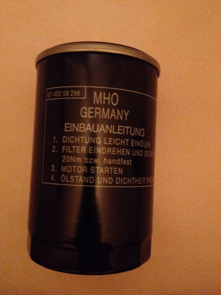

всегда своему боряну покупал аналоги данному фильтру 06A115561B(цена 450-550). цена за mann 350р -400р. фильтрон 250-300р. тут на драйве ,один кентяра , на такой же движок как у меня поставил 056115561G,который оригинал стоит 220-250р. я тут тоже призадумался, почекал каталоги и особых различий не заметил,и если учесть смену интервала масла в 7000-8000,.можно ставить тот что дешевле. купил данную плюшку за 220р
post-10927-0-80393900-1511172955_thumb.jpgpost-10927-0-55512400-1511172961_thumb.jpgpost-10927-0-30197600-1511172953_thumb.jpgpost-10927-0-71258300-1511172950_thumb.jpgpost-10927-0-75903100-1511172958_thumb.jpg
06A115561B - этот вроде лонг-лайфа. В 056115561G, думаю, бумага попроще будет. Сам mann ставлю, он же и есть 06A115561B.
