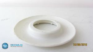

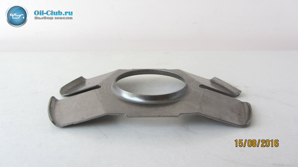

15 августа 201610 г ... Резиновые прижимные прокладки (колечки). Очень мягкие - пожалуй самые мягкие из серии фильтров для VAG. Эти точно дубеть не будут в морозы. Такое ощущение что не обошлось без силикона. IMG_8711.jpg ... Будут потом в анализах отработки кремнием отсвечивать :p

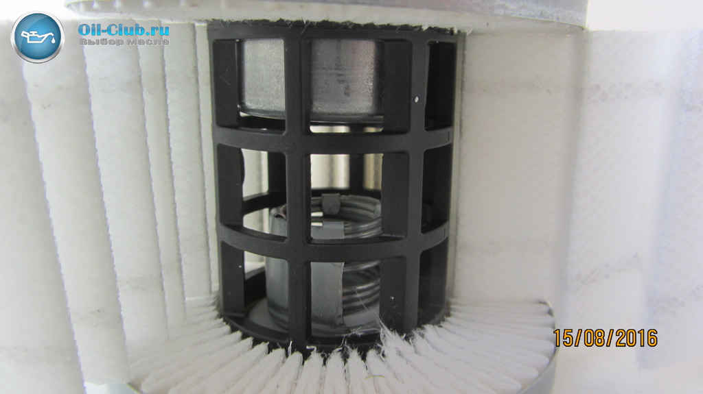

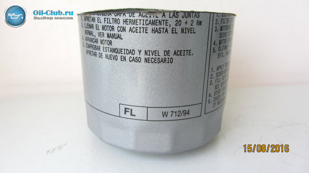

15 августа 201610 г Вот так выглядит клапанная система в фильтрах MANN W712/94 (OEM 03C115561H): В самом фильтре находится три клапана: 1. Белый силиконовый клапан в виде кольца (антидренажный клапан по грязной стороне) необходим для предотвращения вытекания загрязненного масла из фильтра обратно в поддон во время остановки двигателя, так как иначе фильтр опустошается при длительной остановке и при запуске несколько секунд насос просто накачивает масло в фильтр, а не смазывает двигатель. 2. Клапан с пружиной (антидренажный клапан по чистой стороне). Его задача предотвращать вытекание масла из фильтра при его демонтаже. Кроме того, благодаря этому клапану в фильтре находится уже очищенное моторное масло, что сокращает время на подачу масла в двигатель. 3. Клапан с пружиной (перепускной или редукционный клапан) выполняет функцию пропуска неочищенного моторного масла в двигатель при а. забитом фильтре; б. зимой при холодном пуске. Верхняя конструкция необходима для обеспечения правильной циркуляции масла в моторной системе.
15 августа 201610 г @torcon, теперь ты поменяешь свое отношение к фильтрам MANN? Этот ОЕМ не что иное как MANN W712/94. И второй клапан (ближе к отверстиям который) - не перепускной, а тоже антидренажный

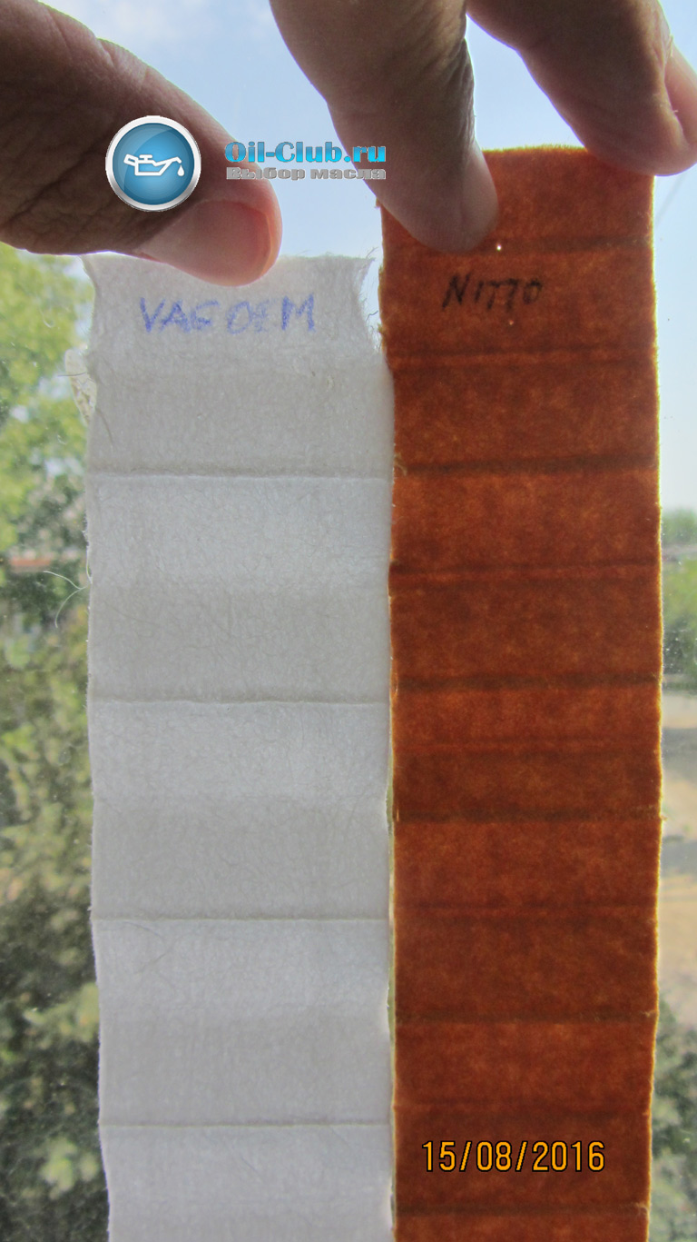

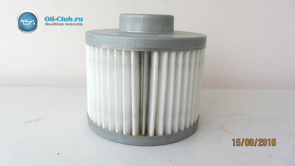

15 августа 201610 г Полезная площадь фильтрующего материала: Длина 152см x ширина 4см = площадь 608см2 Видим, что площадь фильтрации сопоставима с Мале, при этом у ОЕМ он синтетический, а у аналогов нет. А у предшественника 03С115561D (Mann W712/91) элемент был комбинированный (синтетика+целлюлоза) и его площадь была на 20-30% больше. В общем, этот фильтр можно смело оставлять на два интервала по 6000-7000 км.
15 августа 201610 г Да, это Манновский фильтр, без вариантов Димми, я не помню, у этого на крышке надпись есть, что в УФ светится?

15 августа 201610 г Автор Странно но я предположил что это Mahle уж очень схожи внутри - противодренажный такой же с пупырышками Перепускные клапана и их форма тоже такая же. Ну вам виднее Поменял ли я свое отношение к Mann? Маnn делает кучу всякого дерьма на японцев корейцев американцев с промокашечной фильтрующей бумагой редко уложенной - оттуда собственно и выросло мое критическое отношение к Mann. Пример Теперь я знаю, что для немцев он делает хорошие фильтра. Короче смотря для чего манн... Эталон всегда будет Nitto, не в плане крутости, а в плане "мерной величины", нельзя сейчас уже менять эталон, вскрыли много фильтров и сравнили ведь именно с ним.
15 августа 201610 г Эталон всегда будет Nitto, не в плане крутости, а в плане "мерной величины", нельзя сейчас уже менять эталон Там эталон бумажный, а тут синтетика - как их сравнивать?
15 августа 201610 г Автор Nitto не бумажный там волокно - типа валенка... возможно синтетическое тоже. Сравниваем не прямо, только по толщине, степень фильтрации нам не сравнить все равно подручными средствами Я эталонное сравнение придумал не для меряния пиписьками кто круче, а что бы от чего то отталкиваться - ведь отчетов уже много и нужно ориентироваться относительно чего то, рассматривая кучу экспертиз. "вот у этого фильтра промокашка" "у этого толстый плотный" "у этого волокнистый - мелкие поры/крупные поры" но в уме всегда держу что это не говорит о лучшей фильтрации, есть фильтрующие материалы тонкие, упрессованные сильно и может даже лучше фильтрующие. Тут все не факт... Тут все подлежит сомнению...
15 августа 201610 г но в уме всегда держу что это не говорит о лучшей фильтрации, есть фильтрующие материалы тонкие, упрессованные сильно и может даже лучше фильтрующие Вот это верно. Так что и "промокашка" может вполне утереть нос "валенку".
