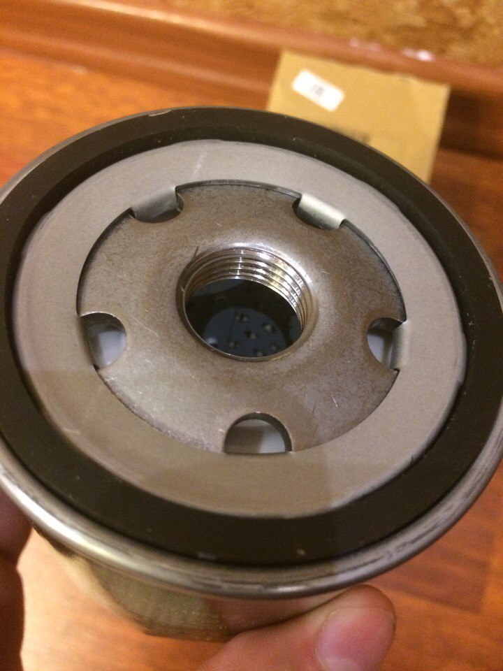

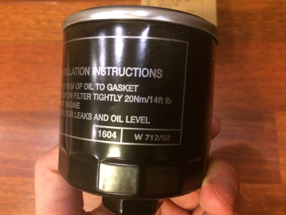

Всем добрый вечер, приобрел в Emex масляные фильтра VAG 06L115562 с разницей в две недели. Походу один из них подделка, думаю тот, что с кривым шрифтом. На том, что с права 42 фильтрующих складки, на том что слева 44. Контрольная полоска внутри фильтра черная у другого зеленая как на MANN. Кто что подскажет?
Справа оказался контрафакт, я так и предполагал. Емекс вернул деньги.

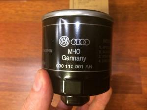

Масляный фильтр VAG 030115561AN. Внутри Mann. Сделано в Германии. С виду - фильтр как фильтр - всё качественно и аккуратно. Упаковка жёсткий картон.
Покупать только с ультрафиолетовым фонариком.

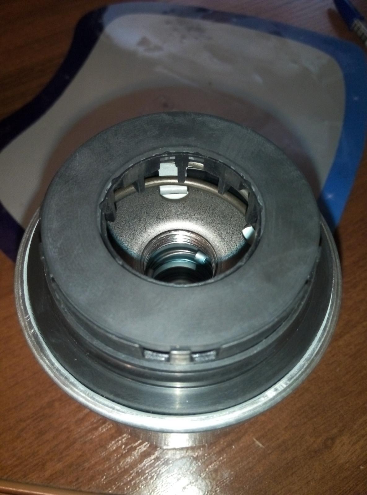

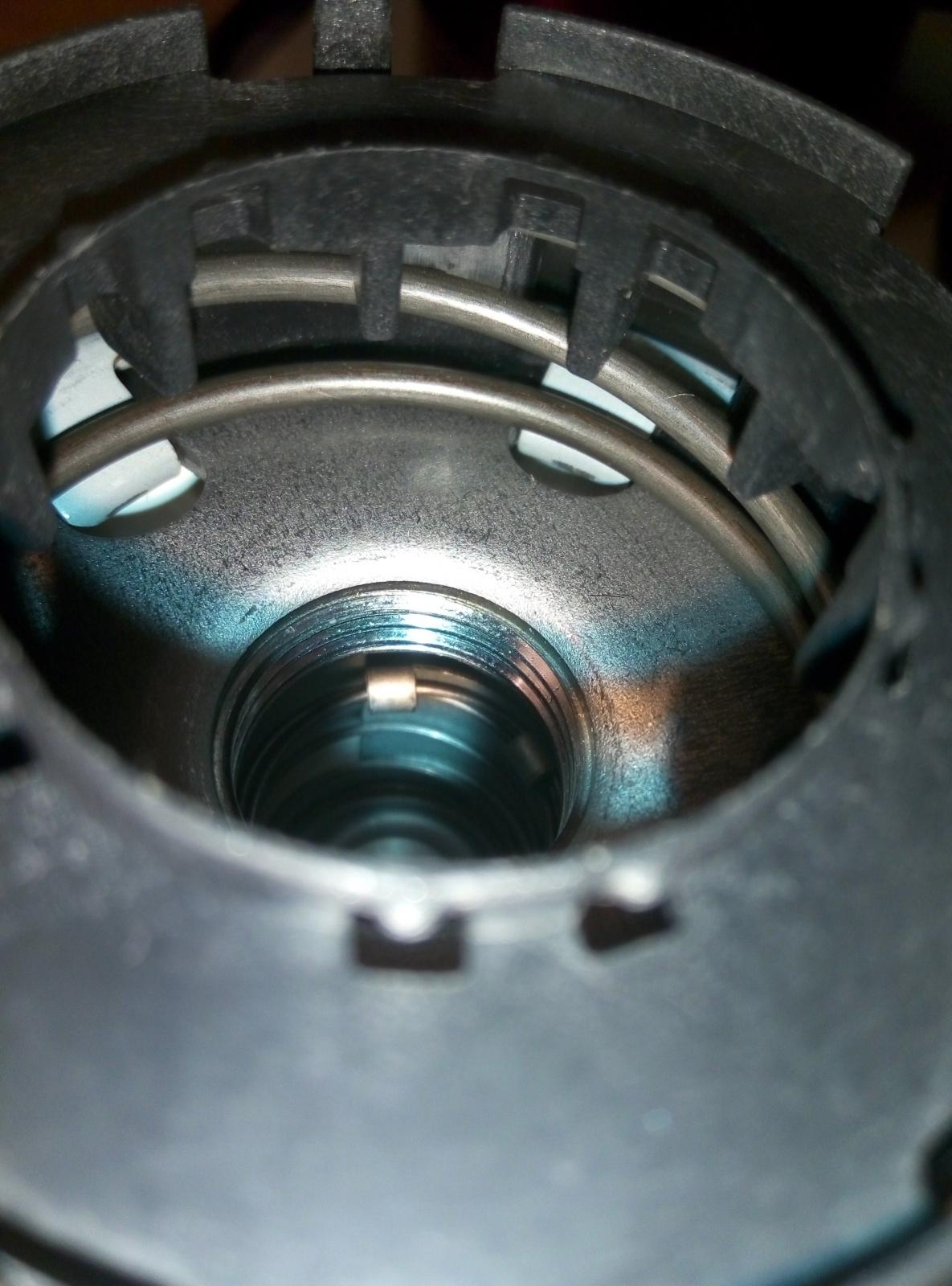

Доброе утро.  Как думаете фильтр оригинал?  Уф фонариком надписей нет,  это и смущает. Резинка на фильтре рифленая.
@Vassal87, зайди в ванную без света и просвети УФ верх и верхнюю кромку сбоку. Только не навернись 8P

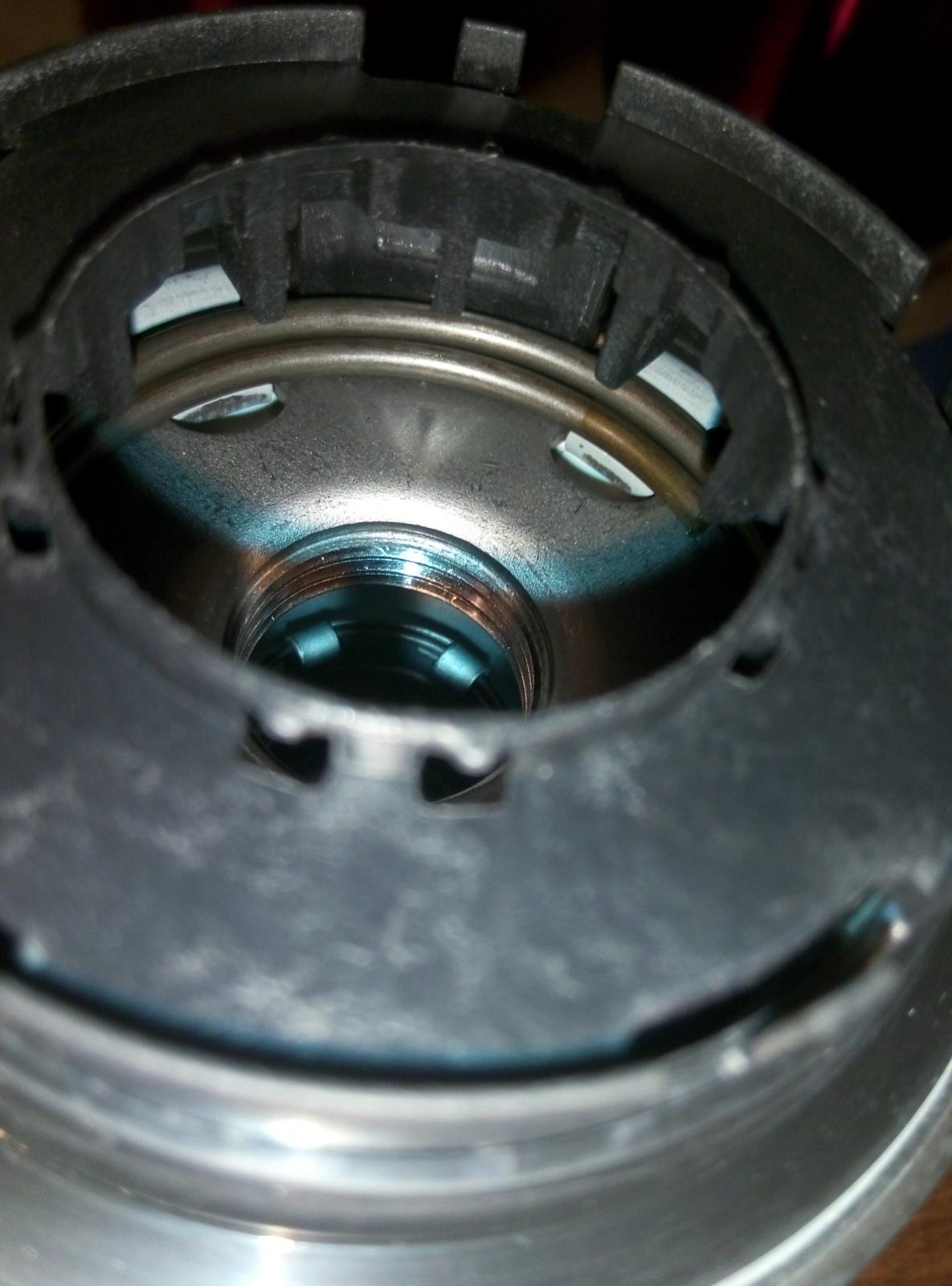

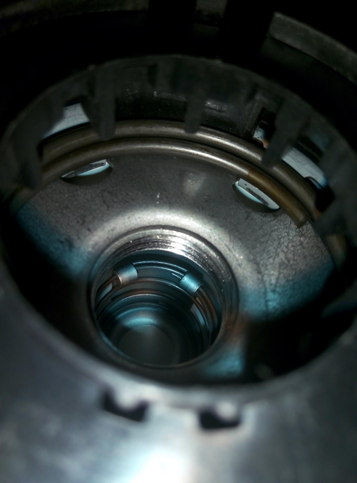

Светил в темноте. Нет ничего. Может такое быть, что на другом заводе на каком делают, где не ставят гравировку эту
@Vassal87, УФ маркировку наносят на одном заводе в Германии. По идее, с других заводов я наш фильтр не видел. Покажи резьбу крупно.
Крупнее не могу с телефона снять
На мой взгляд, оригинал.
Буду надеятьсЯ, что да. Привык уже, что можно определить по маркировке. А теперь и не угадаешь, если есть и такой оригинал.
Судя по драйву у тебя подделка, но видимо модифицированная с учетом прошлых ошибок.

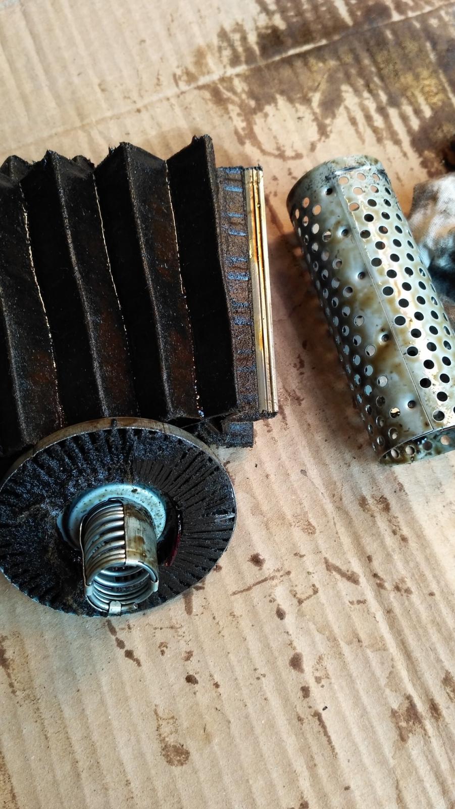

Вчера ради интереса распилил фильтр 06A115561B, снятый со своего авто. "Пробег" фильтра около 5 тыс. км. Длина фильтрующего элемента 170 см, высота 9 см, толщина 0,5 мм. Перепускной клапан тугой, манжета противодренажного клапана эластичный, с надписью Parker и цифрой 14.

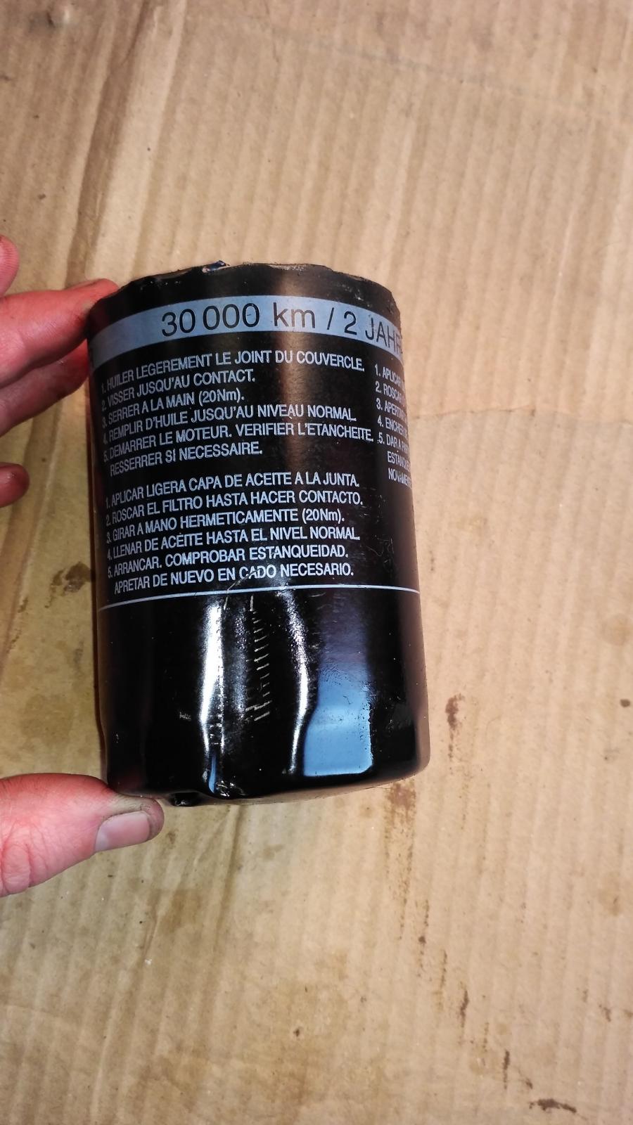

Подделка 03C115561B Fake
Отдал знакомый после продажи машины. Когда пришло время замены обратил внимание на нечеткую печать. Загаглил - напечатано вверх ногами, еще загуглил - УФ маркировка отсутствует, решил препарировать:
