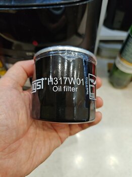

Вот разорился на 120р купил фонарик. Интересно, смотрите, комментируйте. Посмотрел другие фото, дата время отличается. Либо поддельщики вышли на новый уровень, либо это китайский " оригинал" с желаемой маркировкой Германия

1 час назад, Василий Задов сказал:
Сбоку ещё одна светящаяся надпись есть
Link to post
25 минут назад, Gnome сказал:
Я в курсе, что с 24(середины?) Года надпись идет с боку, на моем нет, только не донце, видать линию не перестроили:))
Link to post
11 часов назад, Василий Задов сказал:
Обычная маркировка, коих ранее было немало. В чем нашлись отличия? То, чьо на сверху? :pardon:В остальном, очень смахивает на оригинал. А может и есть оригинал.
