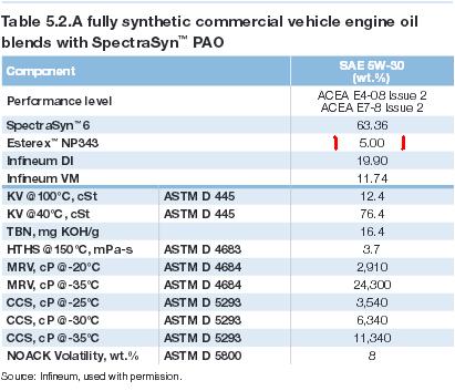

пример добавления в грузовое масло 5% эстеров тупыми американцами: не 15, не 10, а всего 5!

Причем в данном случае эстеры входят в состав смеси базовых масел и имеет место полноценный функциональный пакет!
Америкосы в заводское масло добавляют ПАО SpectraSyn, написано же в заголовке. Чем удивила вас эта картинка?

Они добавили ПАО, читайте внимательнее. Тупыми вбросами начали заниматься?
