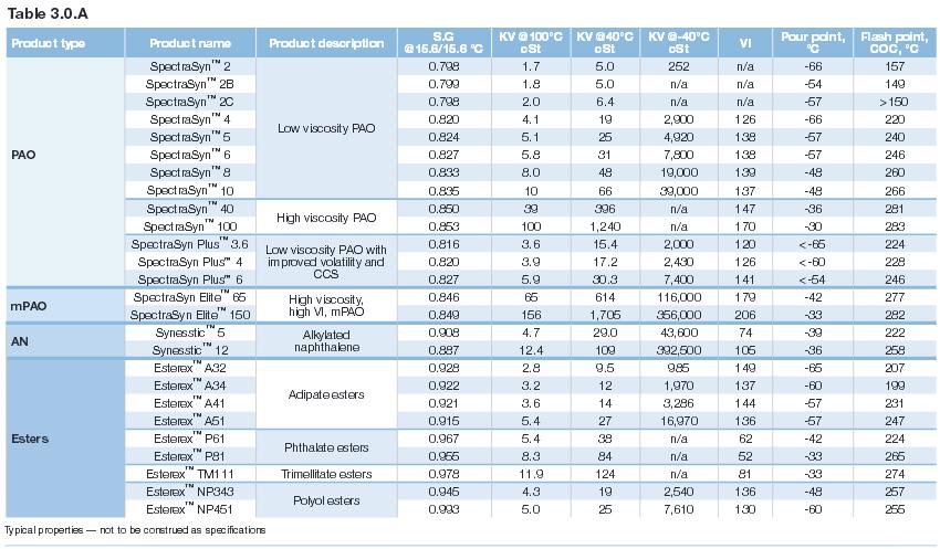

если я правильно понял, это вражеские, "эталонные", эстеры:
http://www.tri-iso.com/documents/exxonmobil_esterex_a51_tds.pdf
ПС вроде наши не хуже )))
