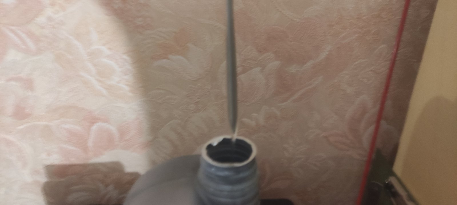

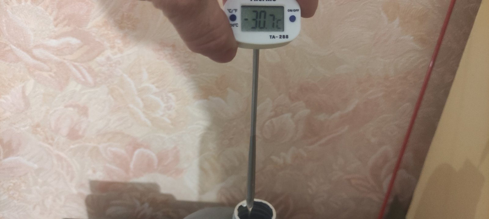

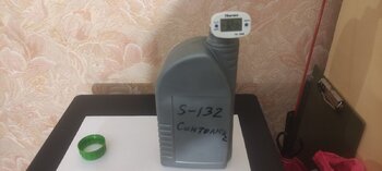

Пришли морозы, решил добавить немного эстеров в моторное масло, предварительно заморозив на балконе. При минус 30 градусах, синтолюкс принял консистенцию густого киселя, потерял прозрачность (мутный, как клейстер или обойный клей). Что то боязно заливать такую жижу в двигатель. Брал давненько у кого то здесь, на клубе. Кто нибудь замораживал подобно синтолюкс, как он у вас себя ведет замороженным?
rodof а это точно он, или может влаги нахватал, раз стоит давно?

пробка неродная, от мобила (литрухи), родная лопнула - обнаружил поздно, хз сколько приоткрытая стояла в гараже, опять же, разве может столько с воздуха нахватать, эстеры гигроскопичны?
