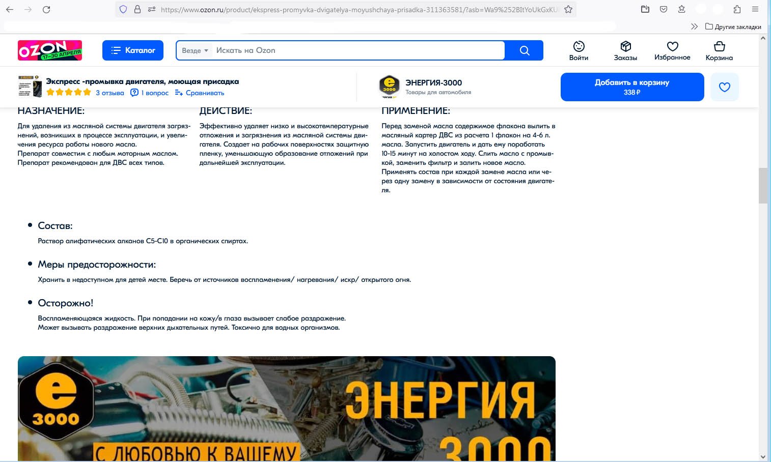

9 часов назад, Sandro сказал:
Энергия 3000 Эстеры
Что-то я на их сайте не могу найти этот продукт
2 часа назад, Sandro сказал:
10 часов назад, Sandro сказал:
200мл флакон на 4л масла
И 200мл Эстеров достаточно на 4л масла?
Нашел только на озоне. Что это - непонятно.
Будем ждать информации. Цена не интересная.
На сайте не нашел про эстеры.
Нашел другую присадку.
На озоне написано
Состав: Раствор алифатических алканов С5-С10 в органических спиртах.
Смесь растворителя со спиртом.
Изменено пользователем SL1
эстеры млять:sarcastic:
28 минут назад, SL1 сказал:
Цена не интересная.
350 р за 200мл не интересная цена???
А вот состав да, фиг знает что намешано.
"Присадка в масло от бренда Энергия 3000 - инновационное средство защиты двигателя на основе синтетических сложных эфиров, эстеров."
https://www.ozon.ru/product/prisadka-v-maslo-v-dvigatel-estery-801952792/?sh=3Sr-GcN08A#section-description
Изменено пользователем Alex Ekb
15 минут назад, Alex Ekb сказал:
1750руб за литр хрен пойми чего:rofl:
это как сыр в магазе 180 руб за 200гр вроде не дорого переводим в кило 900рэ непонятно за что:laugh:
4 минуты назад, Дюпелёк сказал:
Если бы за чистые эстеры...то еще ничего.
Те-же L132 650р за 250мл.
9 минут назад, Alex Ekb сказал:
Может они цистерну купили по дешёвке ("или украли :D ") разлили по бутылечкам и продают :pardon:
14 минут назад, Alex Ekb сказал:
Это тоже много:Cherna-facepalm:
Вообще, конечно, бред написан, типа масло масляное. Видимо, товарищи писавшие это, имеют отдаленное отношение к химии.
35 минут назад, Alex Ekb сказал:
59 минут назад, SL1 сказал:
Нашел я этот продукт на  Валдбериз, вот думаю есть ли у кого ни будь опыт использования этой Эстеры.
А что лучше в масло, ПАО или Эстеры?
1 минуту назад, Sandro сказал:
Лучше купить готовое масло, где есть ПАО и Эстеры.
