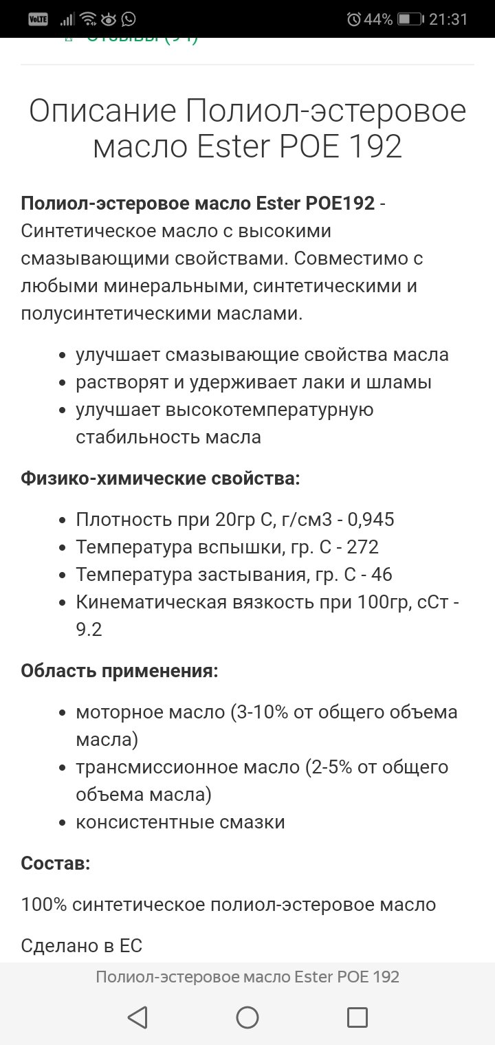

А если это РОЕ220?
2 часа назад, DRON 33 сказал:
А если это РОЕ220?

А если это РОЕ220?
И если это так, то что это может означать?

Вот вам подсказка, там в шапке темы есть ответы. Удачи!
Что же за РОЕ192 Карбонфокс предлагает. Их данные с таблицей в теме не бьются...
1 минуту назад, Alex Ekb сказал:
:pardon:
Думаю у них какие то свои обозначения (но это не точно)

7 минут назад, olegt сказал:
Или это диэстеры.
Пишут, что полиол-эстеры. Внизу приписка, что  в ЕС изготовлены
L132- диэстеры
