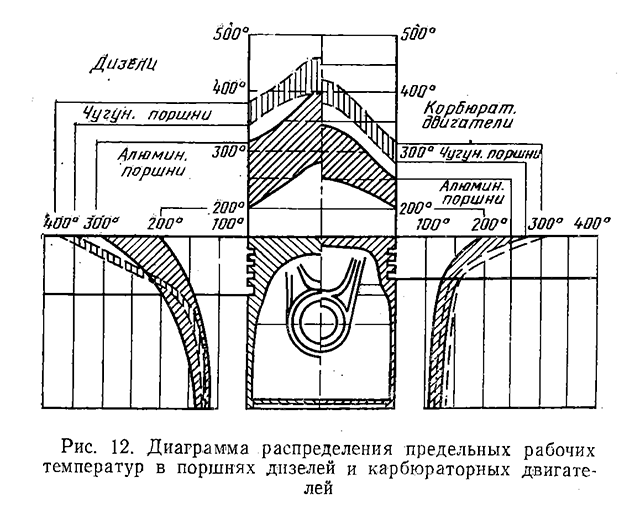

Но вот не пойму я, откуда в двигателе температуры в 400 градусов? Предположим что в кольцах температура выше чем в поддоне, но не в несколько раз  - оно же омывается маслом и охлаждается. Если бы там была такая температура, масла не дорогие выгорали бы и коксовали до первого ТО. А раз этого не происходит  - значит ситуация притянута за уши
У автора того текста всё плохо, а те кто льет  двигатель эстеры - у них всё хорошо.  Что то тут не так :)  Теория с практикой не сходится
3 часа назад, Dimantec сказал:
Вот именно, я тоже в недоумении. Но хотелось бы точно узнать, откуда это у него наросло.
Так и нет там таких температур. Прожарщики толкают идею, мол, увеличением температур они ускоряют процесс старения масла и можно увидеть, как оно себя поведет на полном интервале. Но бредово же звучит, условия эксплуатации нарушены конкретно, кучи факторов, которые влияют в двигателе на старение масла не учитываются.
21 час назад, Dimantec сказал:
Если я правильно помню у него масло с добавлением большого количества эстеров оставляло осадок
Вот более менее реальная картина
