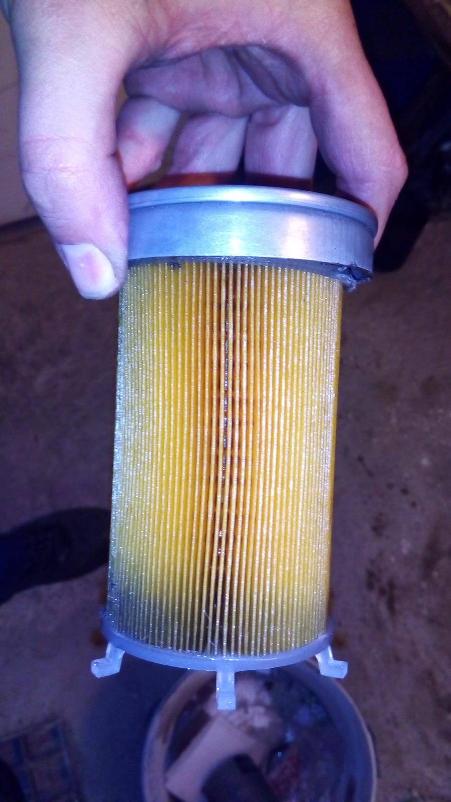

ТОпливный на дизеля ставлю вот такой. Когда осенью прихватило соляру (лукойл) пришлось и фильтр менять и присадки в трубки лить что б разморозить. Старый потом вскрывал такой же. Дерьмеца под пружиной было предостаточно и за восемь тыщ пробега фильтрующий элемент сильно потемнел. Кстати на дешевых фильтрах из за не качественной сборки может и воздух подсасывать, просто были прецеденты.

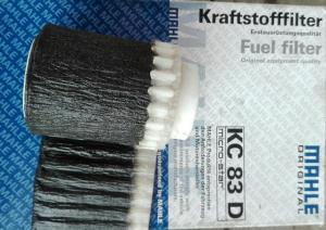

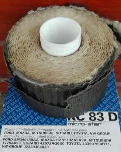

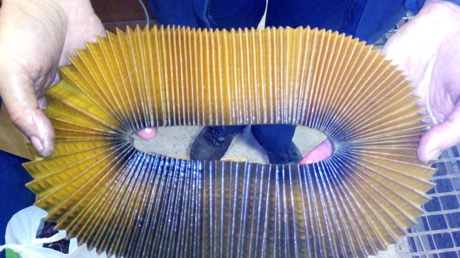

Распилил топливный фильтр KNECHT/MAHLE KC179 из оранжевой упаковки. Выполнен качественно, пробег на фильтре 7 тысяч, заправки на АЗС Лукойл, Гаспром, Транс АЗС. Площадь фильтрующего элемента примерно 9см х 150см=1350см, толщина бумаги где-то 1,5-2мм, точно не скажу, но на ощупь плотная.

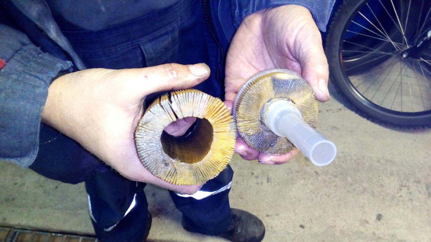

Фильтр с пробегом около 15000, солярка.
post-5542-0-60926500-1475483516_thumb.jpg вот такой на входе
post-5542-0-78153300-1475483598_thumb.jpg вот такой на выходе, порвал его когда отдирал от герметика
post-5542-0-93059400-1475483666_thumb.jpg такой цвет в начале
post-5542-0-60264200-1475483739_thumb.jpg такой в середине
post-5542-0-15959200-1475483796_thumb.jpg в конце немного грязи пропускает
post-5542-0-93666800-1475483899_thumb.jpg длина фильтрующего материала

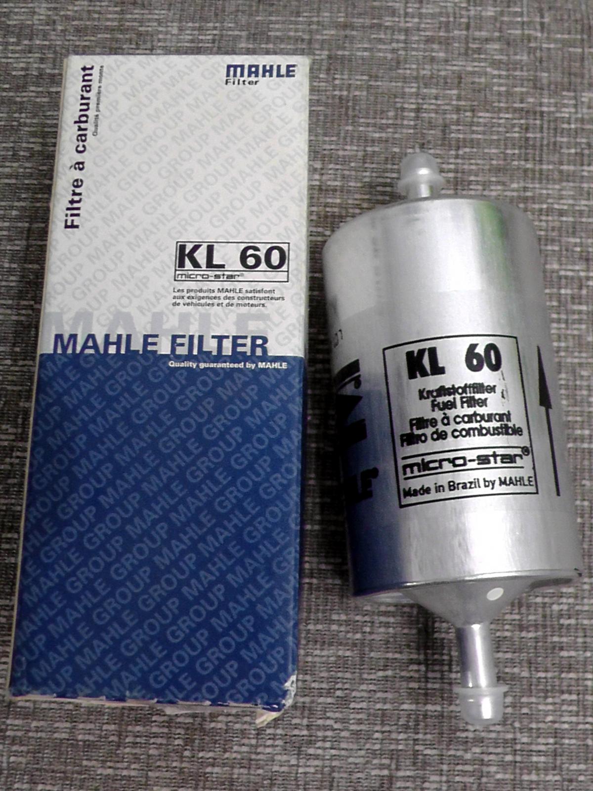

Фильтр KL 60, Made in Brazil. Надеюсь, что годный, всё-таки бренд обязывает)

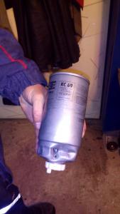

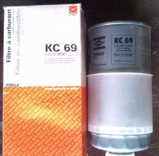

Фильтр топливный Knecht kc-69. Производство Австрия.Есть веские основания полагать что он же и ставится в  оригинале.К качеству фильтра и его сборке нет ни каких вопросов можно сказать эталон.Все четко, ровно и аккуратно.Пробег на фильтре составил чуть более 30 тык, по виду можно было проехать еще столько же.В одном месте оказался чуть темнее,непосредственно под трубкой подачи топлива это и понятно.Но с остальных сторон был одинаково чист.На фото получилось чуть темнее и грязнее на самом деле он намного чище.Машина заправляется на заправке в основном на Белнефтехим.

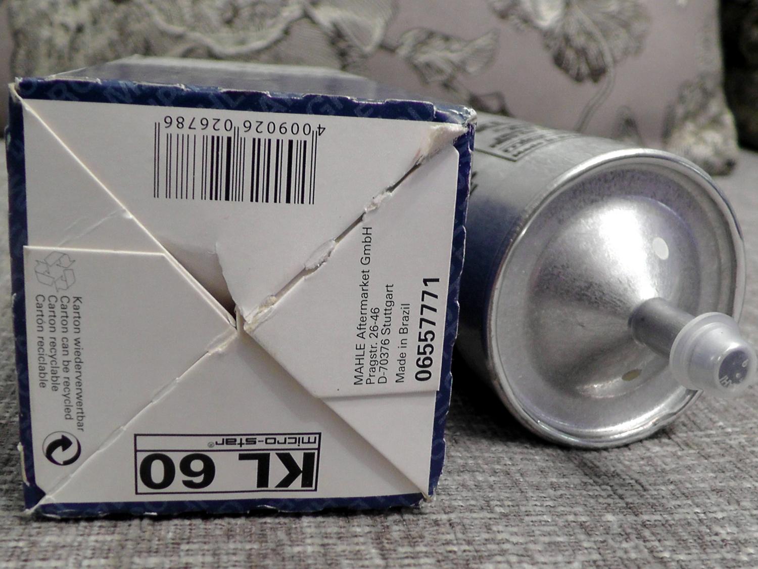

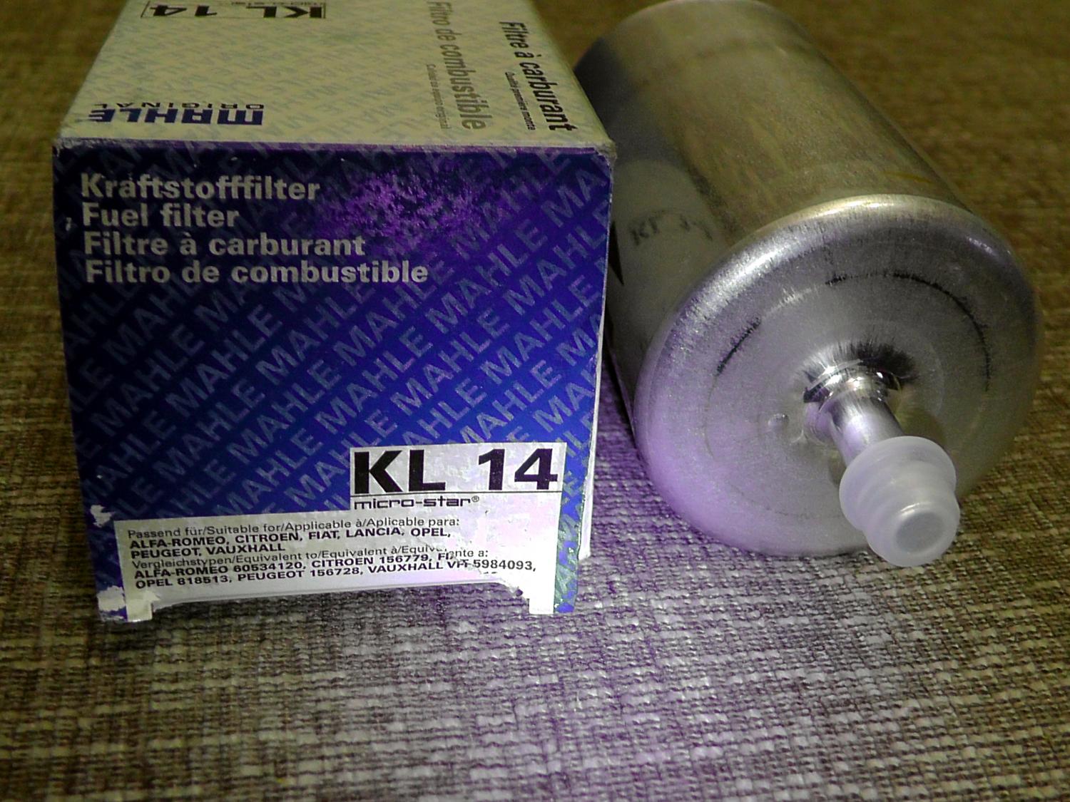

Фильтр KL 14, Made in Germany, как я считаю полная копия KL 60, который я выкладывал выше. Более чёткий и качественный принт, одинаковые заявленный характеристики (400 g/m2, 56х56х146), различия только в происхождении. На последнем фото сравнение KL 14 и KL 60.
post-11926-0-53277200-1490635156_thumb.jpg post-11926-0-08227600-1490635176_thumb.jpg post-11926-0-39058800-1490635193_thumb.jpg post-11926-0-05457800-1490635211_thumb.jpg

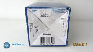

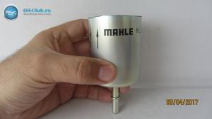

Mahle KL 83 Made in Korea за заказ экспертизы спасибо Yurij.
Топливный фильтр приобретался на emex.ru у поставщика LRUS по цене 396р.
Применяемость: Alpha Romeo 145, 146
Daewoo Lanos

Коробка простая но качественная. Указаны применяемость к моделям автомобилей и страна производства Made in Korea.

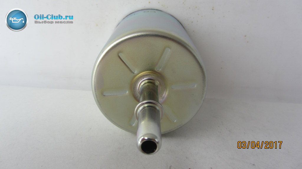

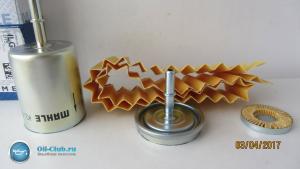

На корпусе стрелочкой указано правильное направление потока топлива, что бы при установке топливного фильтра не установить наоборот - это имеет значение, ниже увидите почему. На корпусе указана страна производства Made in Korea. Внутри корпуса все чисто и аккуратно.
Фильтрующую катушку сначала разрезал, потом стал фотографировать - забылся... Но зато сразу покажу вам внутренности. Как видите направление потока топлива имеет значение, топливо проходит с внешней стороны катушки через складки фильтрующего материала, а уже отчищенное внутри фильтрующей катушки, уходит по трубке в ДВС.

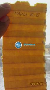

Фильтрующий материал у Mahle KL 85 достойный, если сравнивать с масляными фильтрами, то тут фильтрующий материал намного жестче и плотнее. Все для того что бы не раскис в бензине за много тыс км. Проклейка фильтровальной шторы герметиком аккуратная.
Фильтрующий материал на просвет - довольно равномерный и плотный.
Фильтрующего материала, для маленького корпуса Mahle KL-83 - не мало.
По толщине средний.
Длина фильтровальной шторы 84см а ширина 6 см.
Вид под микроскопом, мелкие ячейки фильтрующей решетки, плотный фильтрующий материал.
Полезная площадь фильтрующего материала: ширина 6см x длина 84см = площадь 504см2 - считаю для маленькой фильтрующей катушки прилично.
Вывод: Топливный фильтр на пятерку. Внутри все аккуратно. Фильтрующего материала много, грязеемкость фильтра хорошая, материал крепкий.
