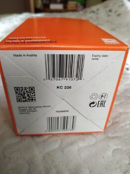

Купил топливный фильтр Mahle KC 226. Взвесил дома на весах - 350 гр. По данным с сайта Mahle вес фильтра 428 гр.
Получается подделка?
Если есть у кого нибудь данный фильтр, взвести пожалуйста. Покупал  в APEX.RU

КИАвод фото фильтра сделайте, пожалуйста. Обязательно чтоб было видно как нанесены надписи. Может данные на сайте не обновили. На экзисте 390гр. upd: Где покупали?
Изменено пользователем Forest
Могли поменять конструкцию, сменить место производства...

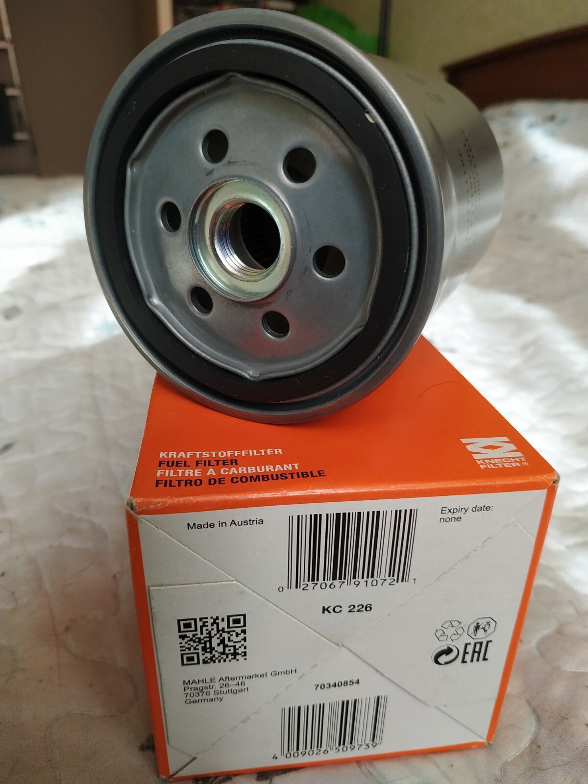

Подскажите пожалуйста, судя по фото фильтр похож на оригинал?
26 минут назад, КИАвод сказал:
Непонятно. Внутрянку нормально сфотай, чтоб норм было видно.
17 минут назад, fareastwood сказал:
Непонятно. Внутрянку нормально сфотай, чтоб было видно перепускной клапан и втулку.
Вот так получилось. Синего цвета нет  - камера не правильно передала.
Изменено пользователем КИАвод
Не похоже на левак.
КИАвод оригинал

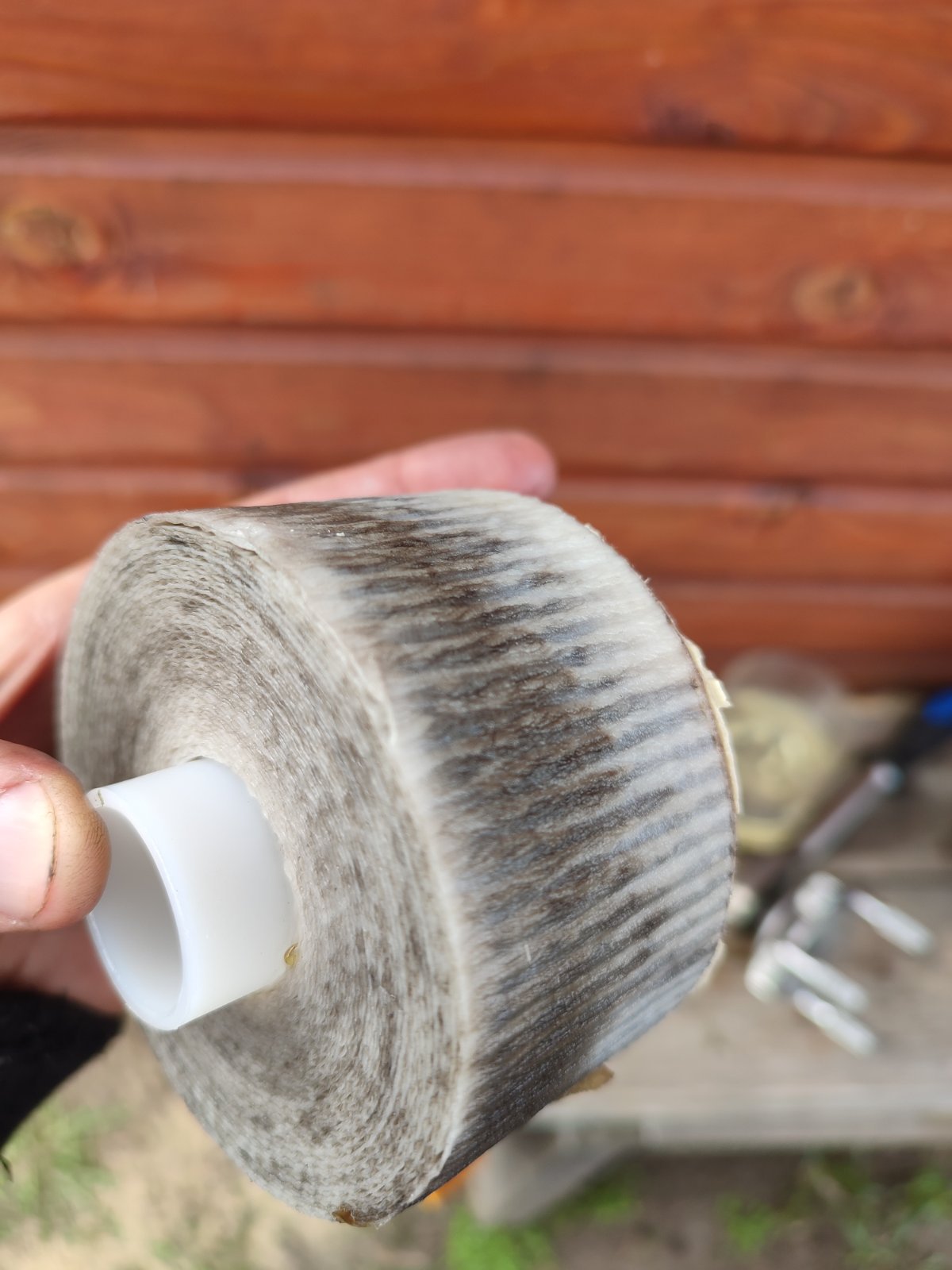

Mahle KC83
пробег примерно 8000 км
бумаги больше, чем в Mahle KC83D

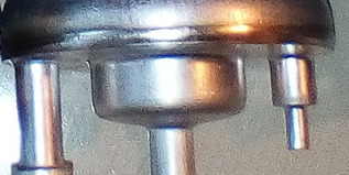

Да, он очень похож на UFI, только отличается шов закаточный. У Mahle он своеобразный: какой-то слишком гладкий:
У UFI, MANN, OEM VAG он немного отличается:
Так что, скорее всего, завод один (UFI Filters), но конвейерные линии разные.
