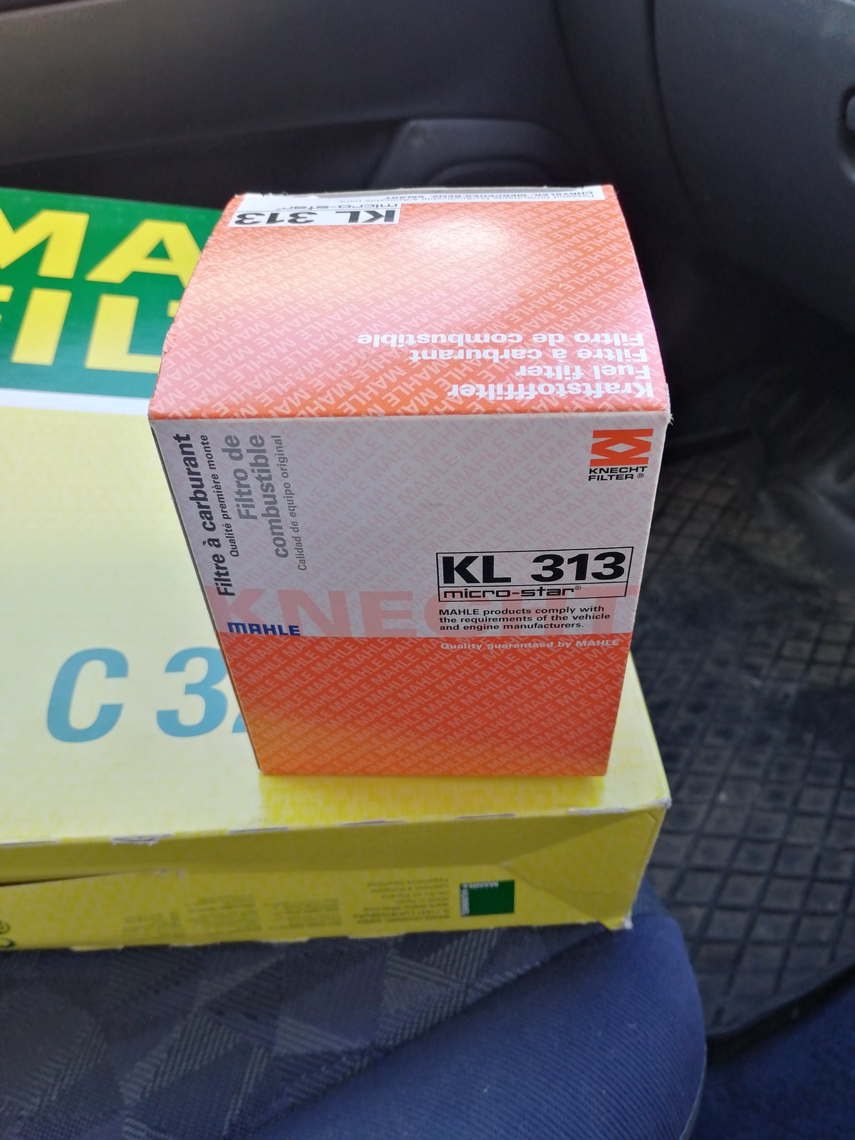

Подскажите, пожалуйста, кто пробовал на продувку (ртом) новые фильтра Knecht - какое сопротивление? Купили тут (вроде не подделка), а чо-то пугает его полное отсутствие!
34 минуты назад, Istovod сказал:
буквально пару недель назад установил мале австрийский kl313 тонкость отсева 2мкм, никакого сопротивления "на продувку (ртом)" не ощутил
1 час назад, Istovod сказал:
Почти никакого.
