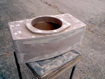

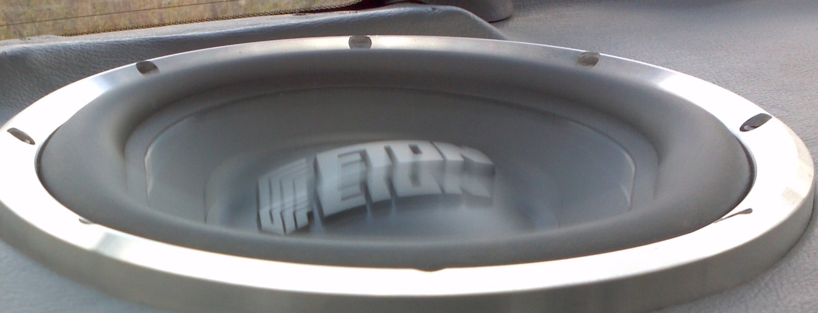

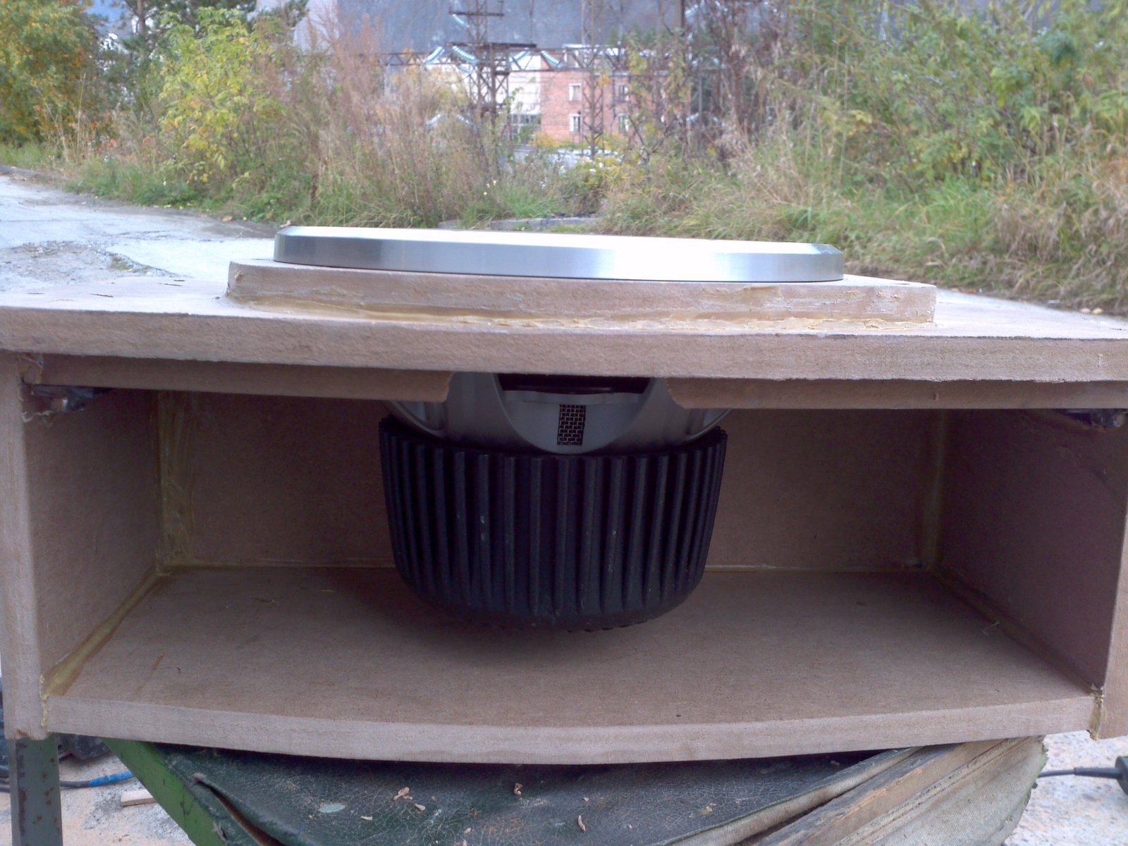

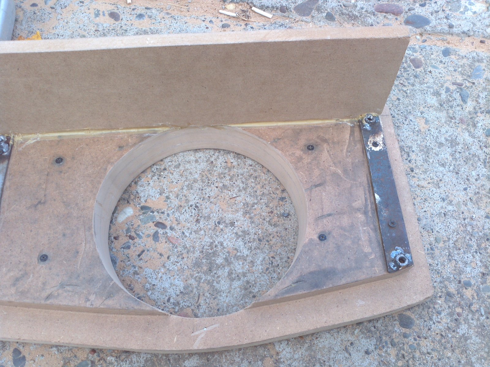

IMG_20140925_145729.thumb.jpg.cee6c076fd8221a26a4777f788f3f97c.jpgIMG_20140925_165602.thumb.jpg.a03beefc93610c00fac69cf53cd2bd97.jpgIMG_20140925_165609.thumb.jpg.63b540edfc81aed7836dba0eaa947790.jpgIMG_20140927_150440.thumb.jpg.521c65a722a24a527dc7ef9e60cca717.jpgIMG_20140930_141552.thumb.jpg.e2eea3b5c1ff3a27b1452a0e17f589f7.jpgIMG_20140930_144042-1.thumb.jpg.6a8cf21c7bbfa00672fcd3002028ca3c.jpgIMG_20150101_132323.thumb.jpg.51fec58c4ffbe1a002b4bd989735fd33.jpg
Абенt , интересное оформление...почему не ФИ?
ЗЫ, неужели низкочастотник мог нормально играть в полке?
06.05.2020 в 09:46, Mikong сказал:
Где здесь полка? И если даже полка, то с чего фриэйрный саб не может играть в полке?
alex323 , вы не видите динамик в полке? Присмотритесь! :Connie_cleaning-glasses:
ЗЫ, расскажите какие кардинальные отличия (в конструкции) простого сабвуфера от "фриэйерного"?! :popcorm:
8 минут назад, Mikong сказал:
я вижу головку, установленную в ЗЯ, направленный в салон. И что такое "простой" сабвуфер?  Параметры Тиля-Смолла  характеризуют тип оформления, который больше подходит для той или иной головки. Далеко не каждый саб будет нормлаьно играть в "полке".
