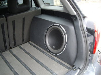

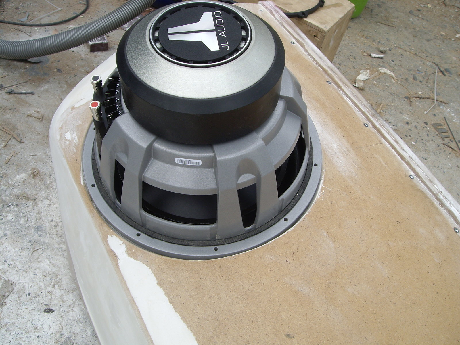

на фото ЗЯ , который действительно был смонтирован в заднюю полку и подключен на 8 Ом(!!!)
это очень интересный динамик при размере 10" он умеет работать в объёме от 9(ДЕВЯТИ!!! иобмамамать!) литров, причём на 20 Гц спад относительно 40 всего 1,5дб :shok:... ясен пень именно этот динамик может работать оупенэйр, но правильно оформить полку ещё та ибота, это не проще чем сделать правильный ЗЯ(на фото зя из мдф, минимальная толщина стенки 32мм) , я переслушал очень много сабов в различном оформлении, "бесконечный экран" это не моё...
оформление ФИ проще , чем ЗЯ, требования к динамику значительно проще...
Значит жесткий...интересно его послушать в живую, вангую что бас довольно жесткий и грубый...мне такой не нра если что ;)

это амер чистопородный JL 12W6V2d4/, его больше не выпускают ... (сайт можешь глянуть https://www.jlaudio.com/ )
 раньше вместо Итона-немца, который у тебя  " бас довольно жесткий и грубый..." :D   стоял его брат(жиэлькин) младший -10" https://www.ebay.com/itm/NEW-JL-Audio-10W6V2-D4-dual-4-ohms-10-subwoofer-10W6-W6-DVC-D4-sub/133413535435?epid=113840102&hash=item1f1010fecb:g:HBsAAOSwyIlenQX1
Итон на самом деле очень быстрый и точный саб, вместе с тем глубокий и низкий, без намёка на мазню и бубнение... всё это разумеется при правильной готовке... про жиэльку не вангуй, в составе системы , которая была только первой на этапах и имела приглашение в финал россии, он не был слабым звеном
