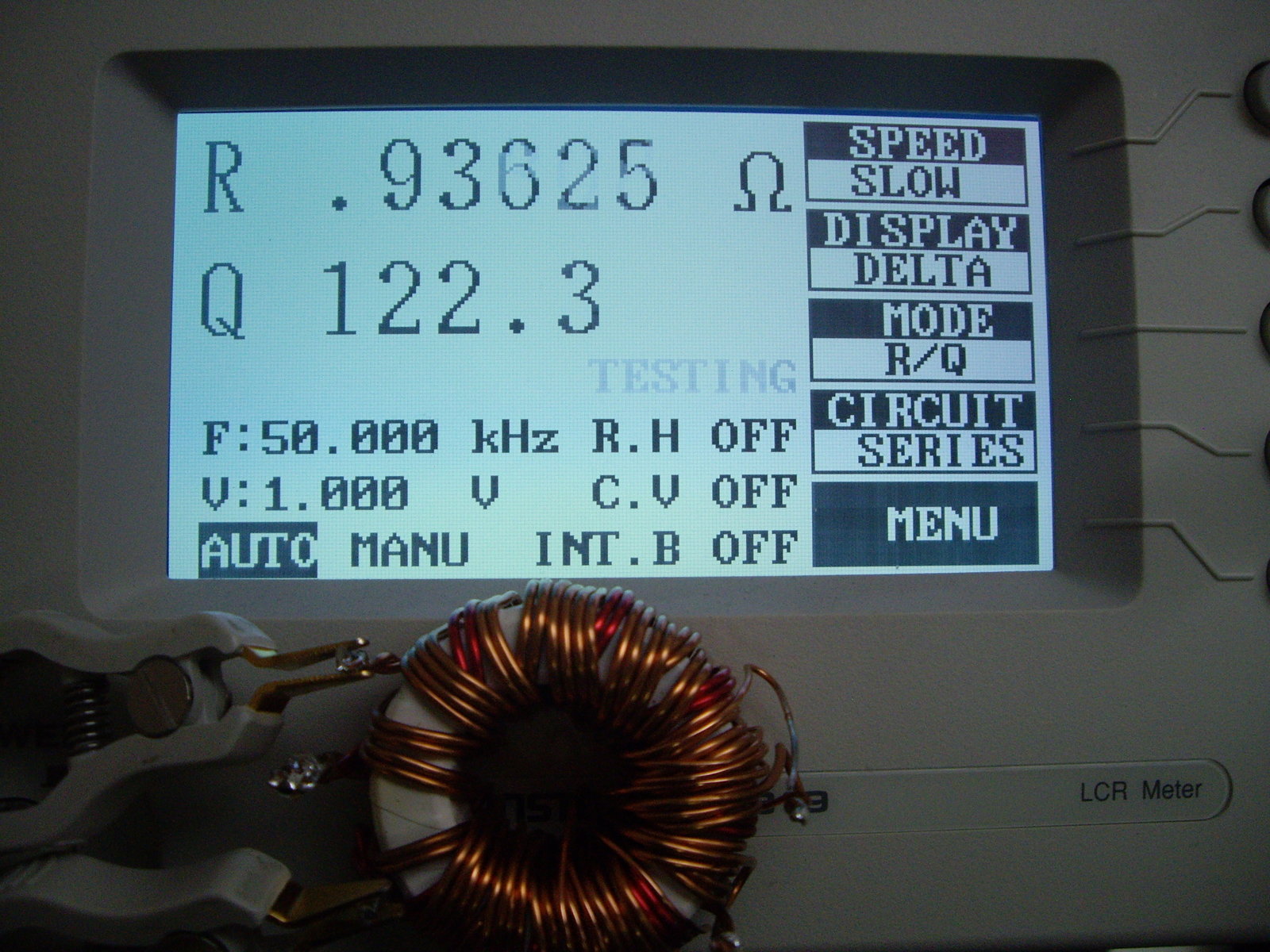

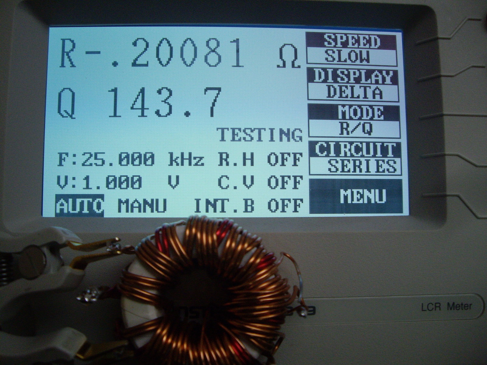

на отвлечённую тему (там феррит n80)
это простой вопрос - что изменилось? из-за чего(элементарно) а вот почему?

Абенt Резкий рост потерь на ВЧ из-за скин-слоя (точнее, из-за вихревых токов) это известная фишка многослойных катушек. Смысл в том, что верхние витки создают поле, а нижележащие вынуждены это поле из своей толщи (толщи меди) вытеснять, путём создания вихревых токов (и сверху, и снизу каждого проводника). В итоге потери растут очень резко с некоторой частоты. Борьба - либо перемотка в 1 слой поаккуратнее, либо хороший литцентрат. Но у последнего, увы, этот эффект никуда не девается, даже усиливается (проводников-то больше), просто сдвигается по частотам вверх.

а как же тогда какой-нть сраный преобразавун из бука на 400кГц месит?
а почему китайцы сварочники в один провод D 3mm мотают?

А он многослойный? Читайте все буквы. :)
