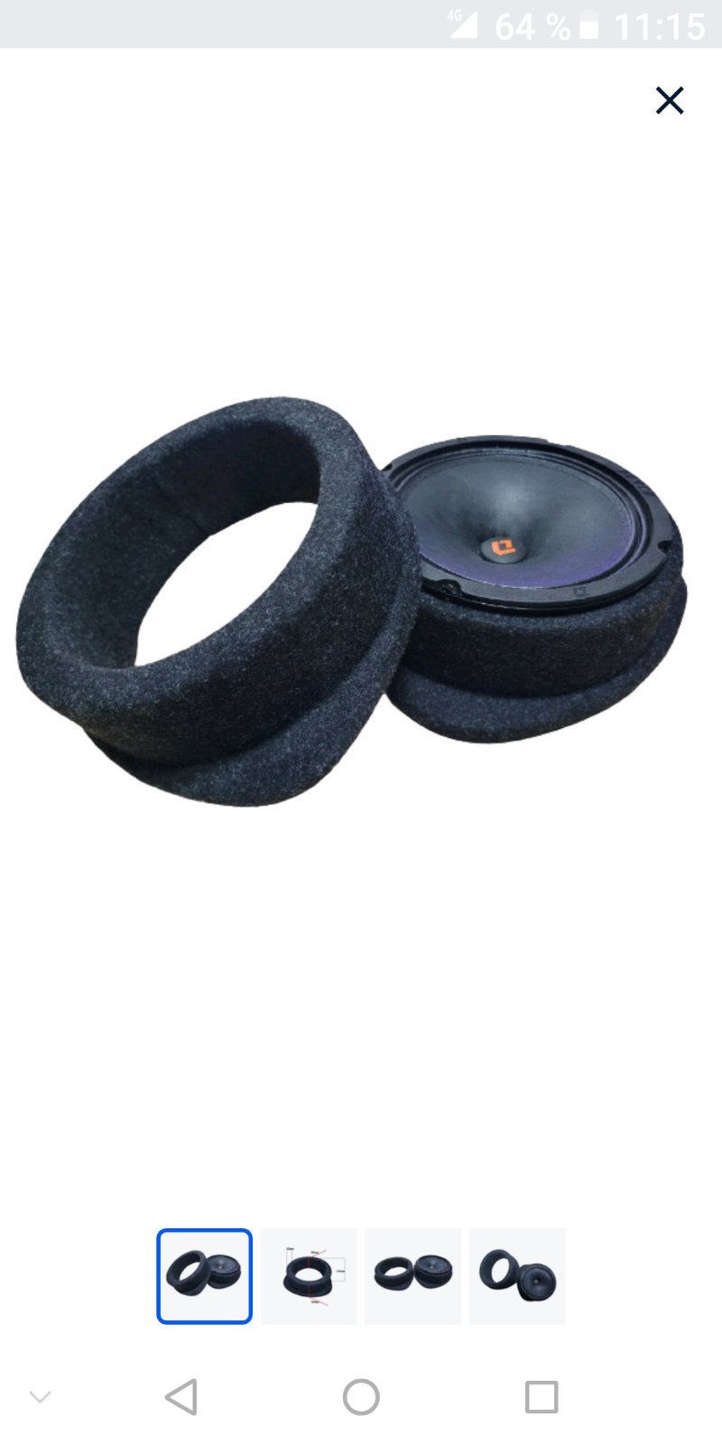

Заказал урал АК, не ак-74 а именно ак. И такие Screenshot_2022-05-27-11-15-34.thumb.jpg.8b9c97c1b2f49aff3a4e23d48c1c5f96.jpgподиумы, как раз динамики выйдут из дверной карты и встанут в уровень с ней.
53 минуты назад, Грин сказал:
Не самый удобный вариант, т.к крепятся сверху на карту и если снимать её, то и их откручивать надо вместе с динамиками, ну и торчат из двери. Не знаю как на газели, но есть вариант, когда эти подиумы устанавливаются между картой и самой дверью и при съеме карты остаются на двери т.е только динамик открутить. Смотрите сами.
 Только очень советую купить какой ни будь виброизол, самый простой и дешевый (бывает на рынке, недорогой, без марки, без вафельного рисунка на фольге) и им пройти карту двери изнутри т.к в двери полно пустых мест между ребрами жесткости и через них она будет играть, причем весьма явно. На нести на саму дверь тоже можно, на большие площади, для того самого.
Про такой вариант подиумов имел в виду.
Подиумы буду крепить к дверям, под них в картах вырежу отверстие, динамики будут стоять чуть дальше (5-10мм) от карты.
Двери под картами проклеены виброй. Карты проклею каким нибудь самоклеющим изолом.
3 часа назад, Грин сказал:
:good3:
Не газель, а музыкальная шкатулка будет)))
