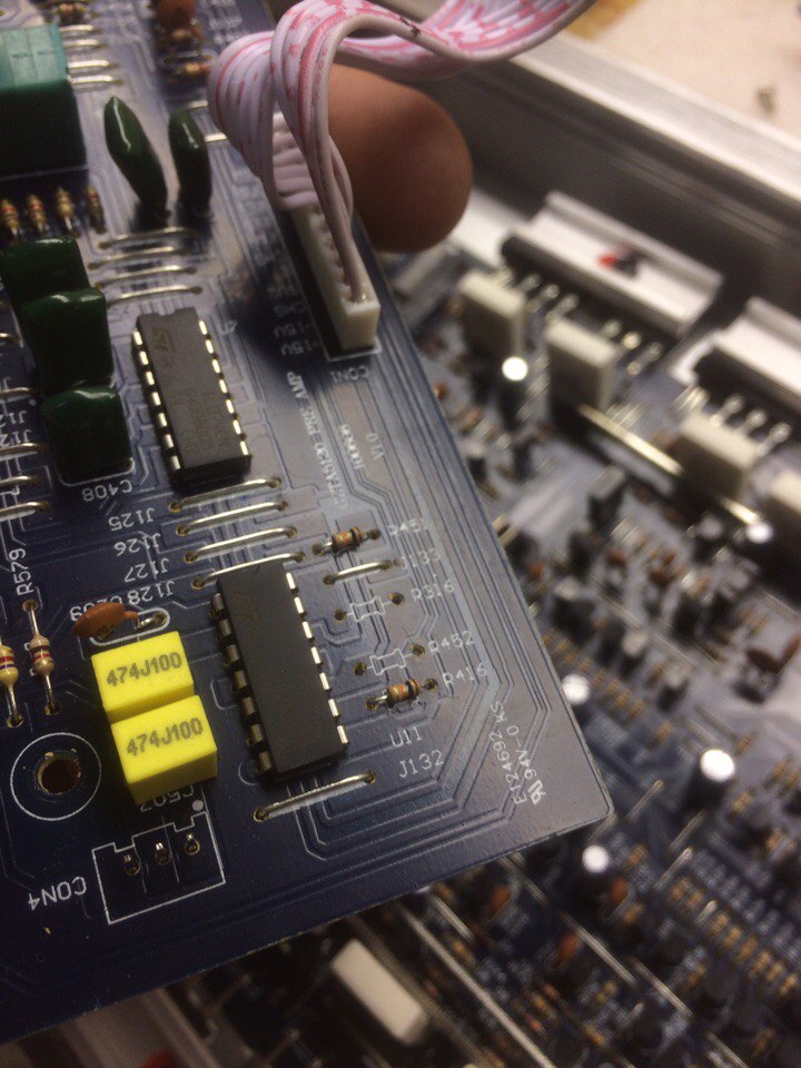

Думаю кэсом не отделаюсь. При вскрытии обнаружил см. фото, плюс говорит что емкости есть, которые ему не нравятся, что за емкости на данный момент он не пояснил. Сегодня-завтра может чего прояснит более детально.
@a616ac,
Ндя уж.. Удивительно что вообще работал.
Забрал я усь, можно сказать ничего не сделали, заменили парочку транзисторов. В ответ я услышал, что это его "родной" фон, а эти сопли выше указанные на фото, заводской "огород". Так же говорит, когда отсоединял плату с регулировками фильтров и т.д, фон пропадал, говорит смирись или продавай :D  Вот такие дела.
p.s что я думаю по всему этому поводу, что меня тупо на***и на 900р  :)

Это 100% не заводской огород.
