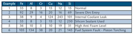

Всё же меня что-то Кремний беспокоит, кто что думает по этому поводу?
Могу ошибаться, но я так рассуждаю: Кремний - это абразив. Если за 100 км пробега его уровень почти достиг предельного, то сейчас, после 3500км у меня в масле должно быть полно песка, который работает как наждачка. ...
Strelec, вот немного из теории "кремний-грязь-абразив".
"Следует также отметить, что грязь обычно представляет собой смесь оксида кремния и оксида алюминия. Таким образом, уровень алюминия также должнен увеличиваться. Грубое правило для кремния как загрязнение-грязь - это соотношение алюминия к кремния между Al:Si, колеблющееся от 1:10 до 1:2, в зависимости от компонентов и окружающей среды."
Даже если предположить, что кремний в данном анализе это грязь-абразив, который ещё не успел "настугать" железа, алюминия, хрома, то отсутствие прироста алюминия опровергает это предположение.
(Взято отсюда, online-перевод)
1 пример - нормальные значения.
2 пример - показывает увеличение кремния с более высокими показаниями износа. Это характерно при попадании грязи через систему впуска: кремний указывает грязь при увеличении железа, хром (кольца) и алюминий (поршни).
3 пример - показывает увеличение кремния, но это было вызвано внутренней утечкой охлаждающей жидкости. В данном случае кремний может быть компонентом охлаждающей жидкости (мета силиката натрия). В этом случае показания натрия и меди увеличивается, но другие этого не делают. Натрий также является добавкой, а медь не является износ металла, но вымывается из сердцевины радиатора. Кремний является высоким, однако это загрязняющее вещество из системы охлаждения, а не абразивная грязь.
4 пример - высокий уровень кремния, но все остальные показатели остаются более или менее постоянным. Это пример на основе силикона герметика или прокладки соединения. Эти соединения выщелачиваются в масло, но не причиняют никакого вреда.
5 пример - небольшое увеличение уровня кремния, которое вызвано добавками в масле, полиметилсилоксановых, используемых для предотвращения масла от образования пены. Это не вызывает увеличения показаний продуктов износа и, следовательно, не наносит никакого вреда.
6 пример - увеличение кремния, железо, хрома и алюминия, и чем-то аналогичен второму примеру (попадание грязи через систему впуска). Тем не менее, отношение алюминия к кремния составляет почти 1: 1, что необычно. Это является примером поршневого поджога. Если инжектор неисправен, то это позволяет топливу лежать и сгорать на верхней части поршня. Полученные высокие температуры могут вызвать расплавление поршня с результирующим увеличением алюминия (поршни), железа (гильзы) и хром (кольца). Увеличение кремния является результатом расплавления поршневого материала с входящим в него с целью снижения коэффициента расширения алюминия карбидом кремния. В данном случае, кремний является элементом износа и идентифицирован по соотношению алюминия к кремнию.

petrik72, Спасибо за развёрнутый ответ! Теперь всё понятно - на что и как смотреть в этом плане. Отдельно высокий кремний не так страшен.
Теперь уж точно спокойно до 5000 докатаю.
