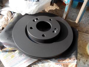

Если некрашеные, то можно самому покрасить высокотемпературной эмалью. Удобнее, конечно, новые до установки. С обклейкой рабочей зоны можно не заморачиваться, за 3-5 торможений лишнюю эмаль сотрёт
Пример с профильного форума
P.S. А вот некрашеный диск в естественной среде :)
