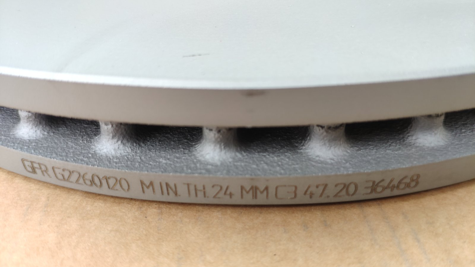

Да, такое покрытие у многих сейчас, вот приехали мои Galfer, сделаны в Италии, но внутри могли бы и картонку проложить между дисками.

9 часов назад, suffering сказал:
Это они как-то наплевательски отнеслись...
suffering Диски галфер китайского производства тоже не прокладывают ничем. То ли не требуется, то ли жопошники )
XaXaL то китайцы - а эти вроде Италия
