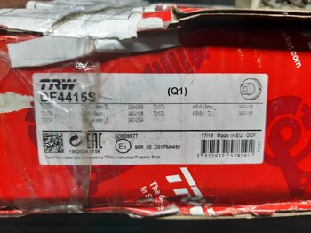

2 часа назад, shevrick сказал:
А здесь такой же код страны в ШК, но все-таки UK
Признаюсь честно, что пробил этот штрих код через гугл

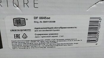

Сегодня мне предложили "типо Итальянские" диски TRIALLI с артикулом по каталогу DF 0845s премиальной серии "Linea Superiore", с офсайта:
- целиком отливаются из высококачественного чугуна класса G11H18 (Это что за класс такой? Интернет такого не знает :unknown:);
- исходный сплав модифицируется кальцием и алюминием;
- имеют статическую балансировку, исключающую биение;
- предлагают расширенные гарантийные обязательства – 2 года / 100.000 км;
- имеют стойкую порошковую окраску чёрного матового цвета, обеспечивающую высочайшие антикоррозийные свойства и превосходный внешний вид!
1903805735_97e2864b80f121928aa45010ffdac2731.thumb.jpg.3ae378153db93ede139d2aed32a77fbf.jpg
По факту на коробке был написан другой артикул DF 0845se:
На самом диске выбит DF 0845sg:
Что скажете, знатоки? От покупки пока воздержался :pardon:
18 минут назад, Dumus сказал:
G3000, под определение Hi Carbon подходит. http://www.iron-foundry.com/gray-iron-casting-grades.html

Да не в этом дело, на коробке чётко написано - Китай. Просто стоит связываться с брендом, который в собственных артикулах путается?
