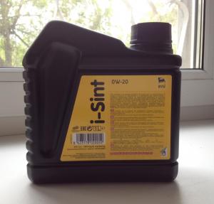

фото канистры, масло произведено в июле 2015 года, на заводе в Испании, судя по бэч коду
Вот что не понравилось, это то, что канистра пришла вся в масле, крышка плохо масло держит
