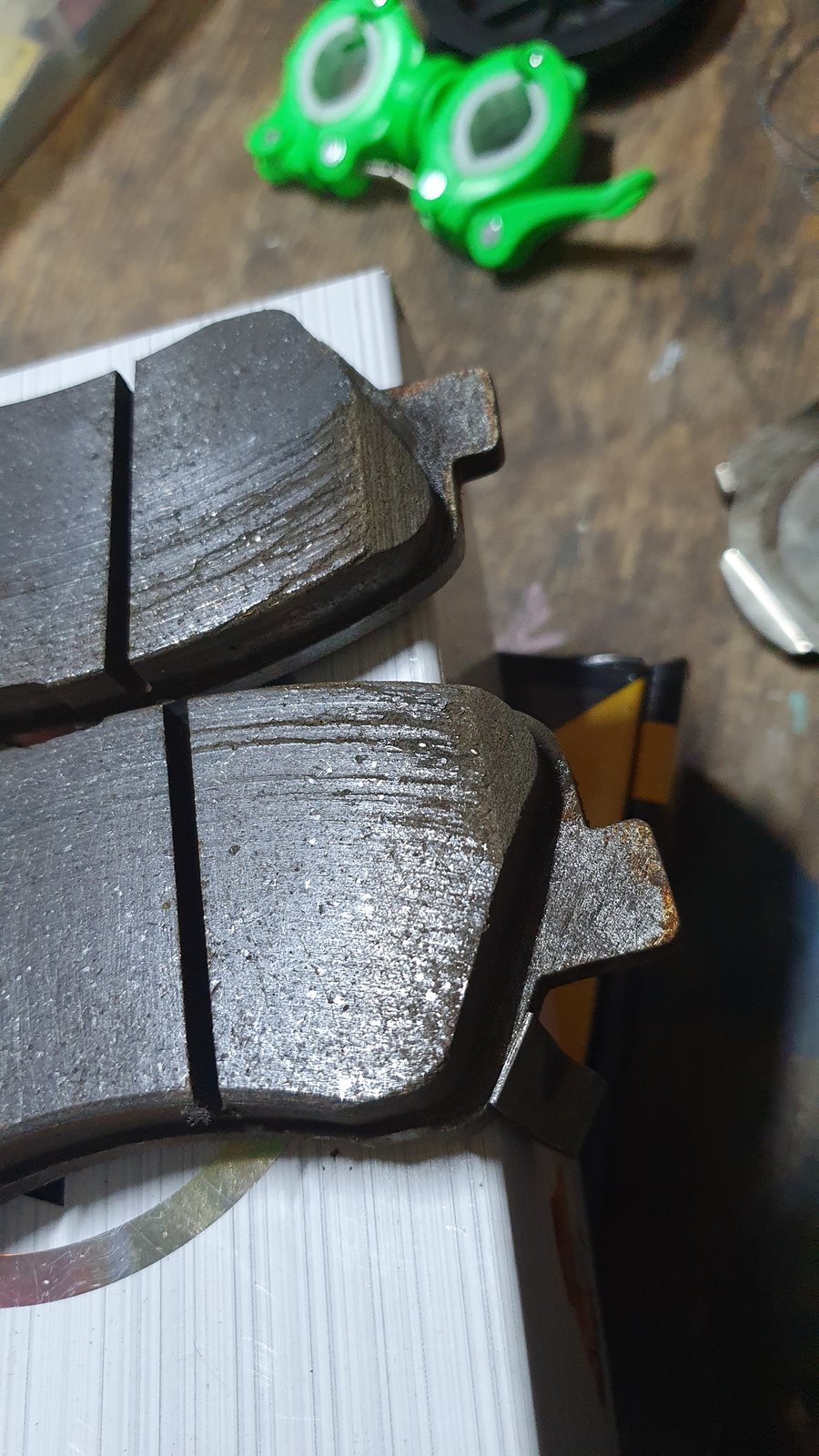

Откатал год и 30 ткм на Frixa S1, сначала было прям очень хватко, отлично справлялись со своими функциями, пережили много горных дорог, проблем не было,  но этим летом начались проблемы, они перестали тормозить, даже в городском потоке при торможении до остановки было ощущение зимней дороги и желание максимально давить на тормоз. Выкинул нафиг и вернул оригиналы, вернулась уверенность и приятное прикусывание в начальной фазе торможения, да диски за неделю уже чумазые, но точно знаю что смогу остановиться.
Еще конечно неприятно они как-то разрушаются, это на "выходе" при вращении:
Как будто обугленные и структура потеряла прочность\единство.

Судя по фото - это "треки" от твердых песчинок/камушков, которые "затягивает" в клинообразную щель между тормозным диском и колодкой. Обрати внимание: где нет скосов - там нет и "треков". Аналогично у меня было на фейковый колодках (типа ниссан) и треки и торможение "мыльное" без прихвата  и давить прям на педаль надо было так хорошо, чтобы мощно тормозить.

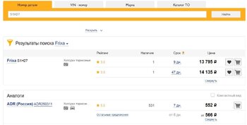

Как написать Ханкуку по колодкам напрямую?
Данные колодки осенью стоили 2200 р.

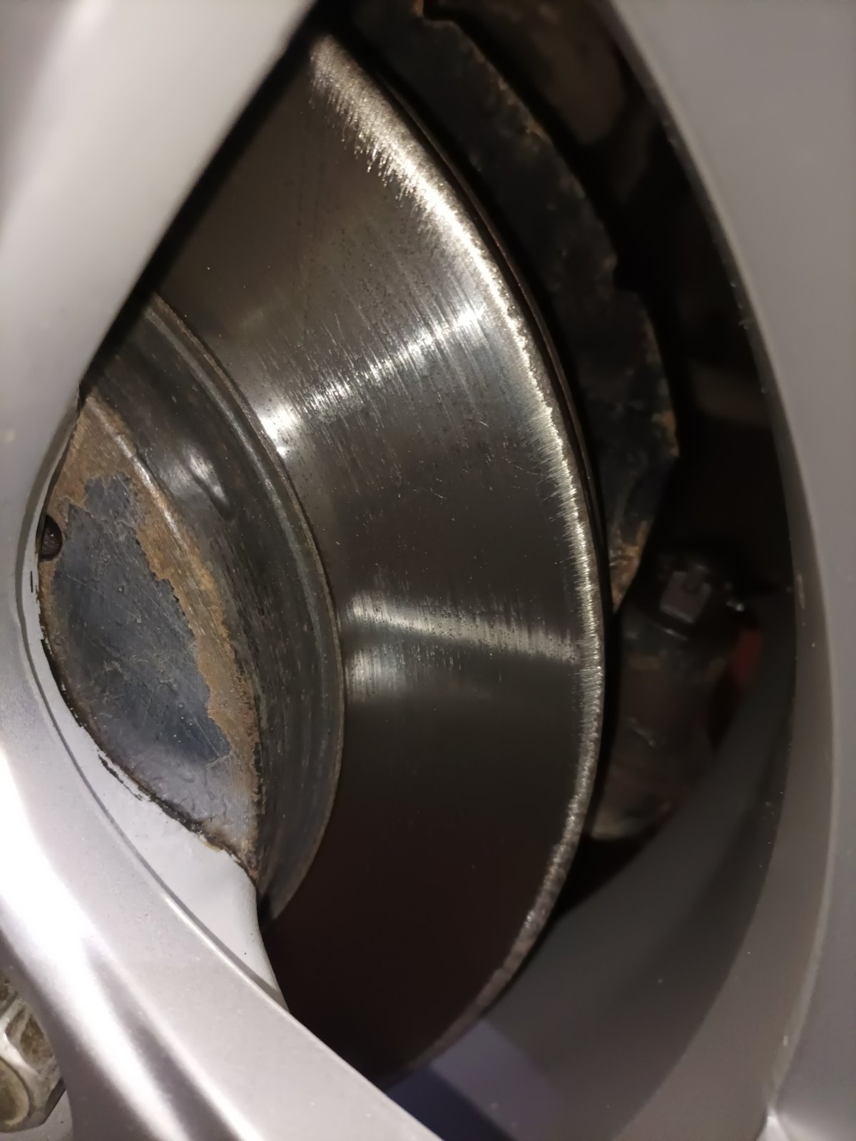

При спуске с Семинского перевала (спуск 9 км с 1'717 м) словил кратковременный перегрев комплекта Frixa S1 + OZ с пробегом 5 тыс км (сзади барабаны). Эффективность заметно упала, тормоза как будто масло намазали, дал остыть на ходу секунд 10-15, тормоза появились. На левом диске виднелась синеватая полоса шириной около 1 см (сейчас уже исчезла), биений не появилось, тормоза на сегодня работают хорошо. Вообще обратил внимание, что при длительном не сильно интенсивном торможении на высоких скоростях 150 и выше, может появится легкое биение на педаль, если отпустить тормоз и опять нажать - пропадает, что это газы?
Почему подогрел тормоза: обычно при подобных спусках еду на пониженной, а здесь не сильно много поворотов было и впереди меня был РАВ 4, который на каждом вираже разной крутости сбрасывал со 110 до 70-80 км/ч, передачи я не понижал (ехал на высшей), жал только тормоз периодически... Короче немного бдительность потерял, надеясь, что "спортивную" Frixa данной дорогой так просто не перегреть :pardon: Стоит отметить, что эффективность тормозов упала в момент когда уже обогнал "тихохода", поэтому было не страшно, что его догоню :)

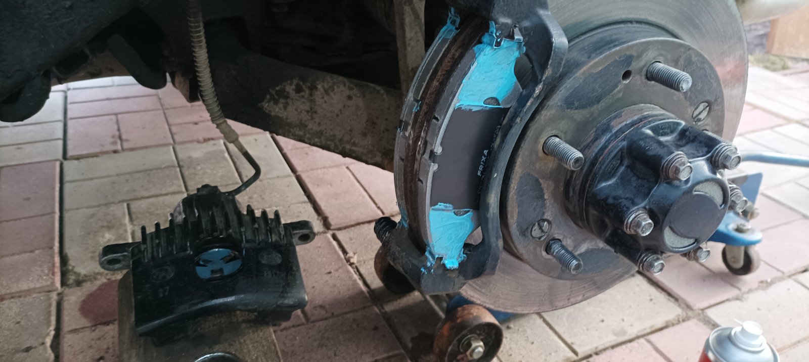

Не дождался износа Нишинбо( два года,20т.к. и 0 претензий),перешёл на Фриксу S1.
Вроде пойнтересней торможение стало,более резкое.Тормоза древние,диск_ барабан, но вполне эффективны для 1.8 тонны.Покатаем , посмотрим).Диски Сангсин,износ 0.4 вроде за это время.
P S.по цене 1350 взял ещё комплект Фриксы,в запас.Понравились!.
PS,на фото старые колодки Нишинбо

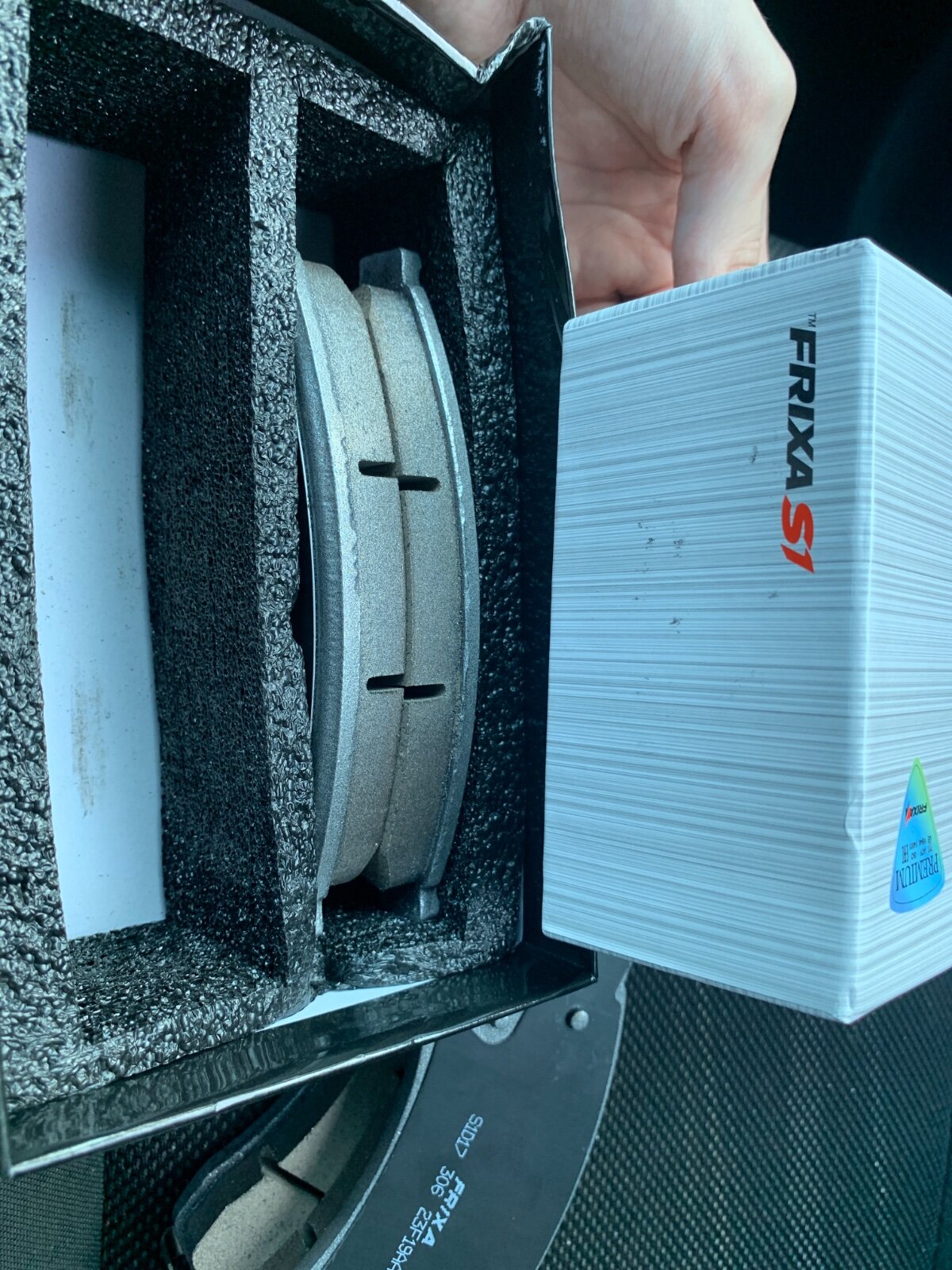

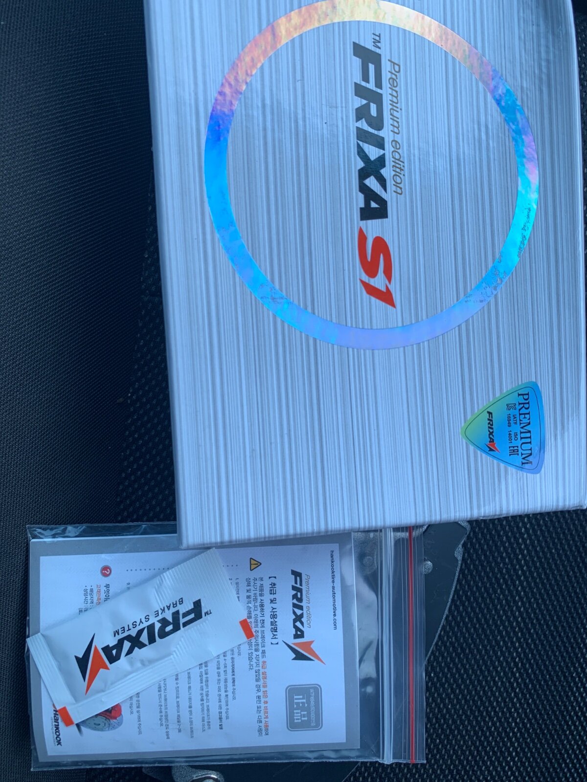

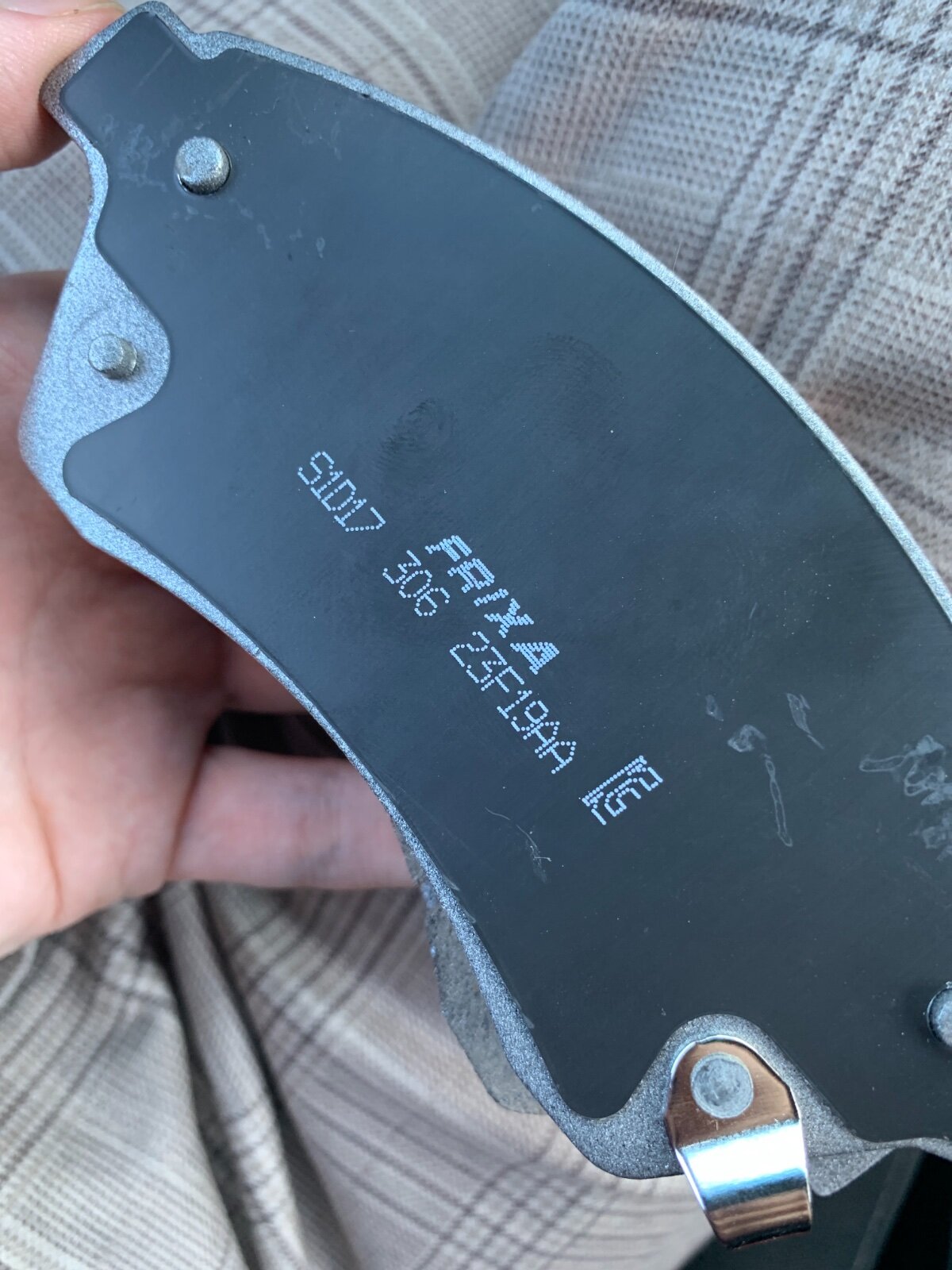

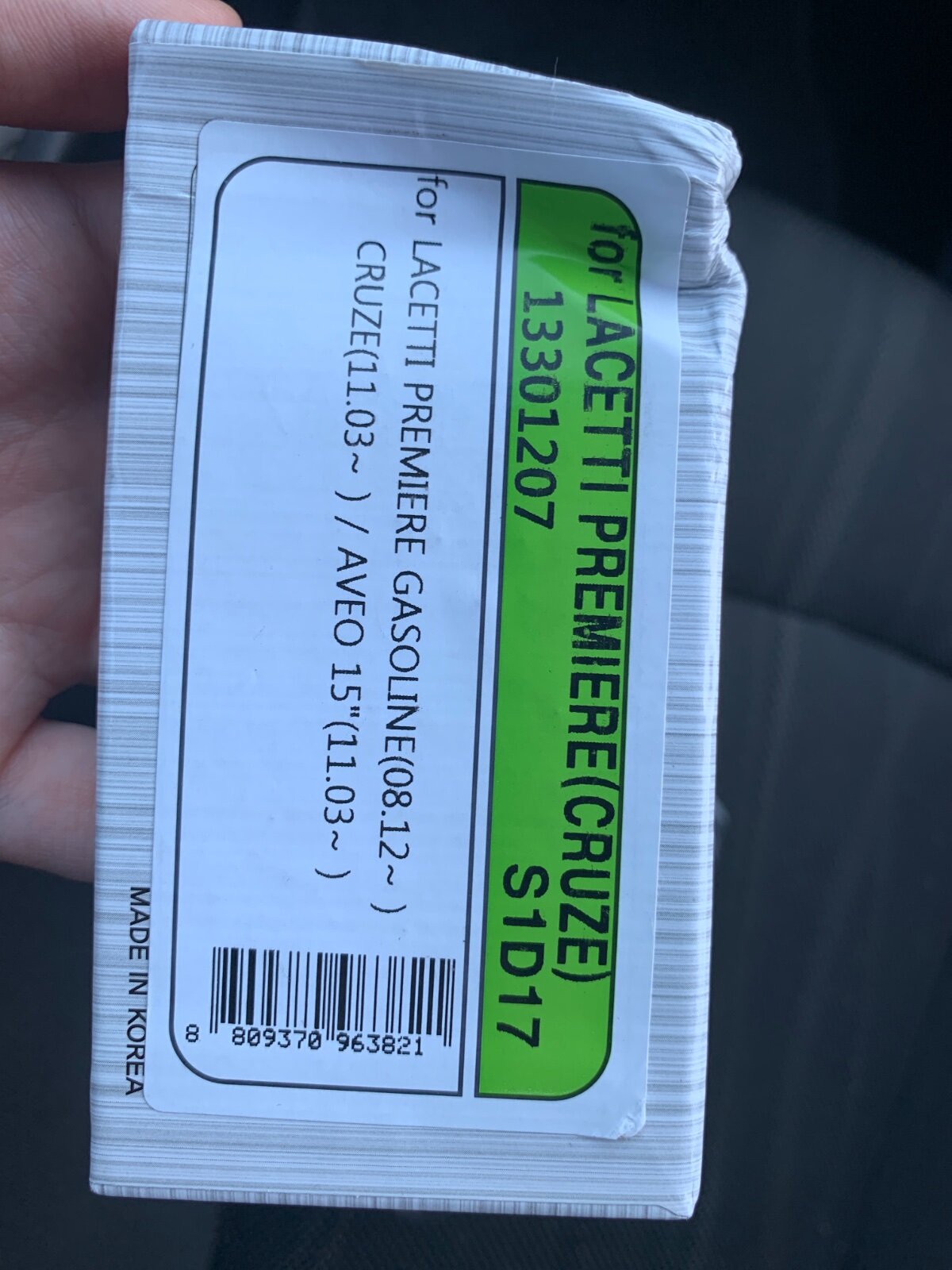

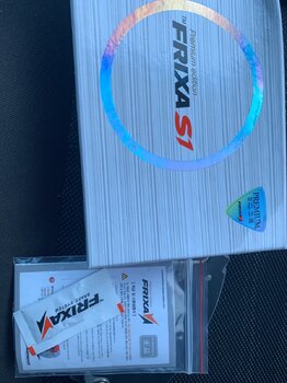

Заказал однажны фриску s1
пришла вот в такой коробке, голограммы нет, это просто принт, внутри вместо поролона пластиковая пенка, перед надписью есть “tm”
потому что есть и другой вид коробки с этит отличиями
самое главное они пришли с трещеной на керамике
много читал и смотрел отзывы других пользователей и на других авто, у некоторых приходят в точно такой же коробке
у некоторые трещина в том же самом месте
я так и не понял это подделка или какая то линия бракованная
сдал обратно, до сих пор не знаю что это было
