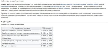

Это не название фрикционной смеси, это более широкое понятие - ибо открыв описание НАПРИМЕР к тем же текстарам с арт.250091 мы увидим - что 25009 - это некий номер WVA.
 А загуглив что есть такое номер WVA - поймем что: это справочная система и система присвоения тормозных накладок , накладок сцепления , тормозных колодок и других фрикционных материалов, которые будут особенно использоваться в дорожных транспортных средствах, а также в машиностроении.
B в данном случае как я понимаю эти номера как раз и говорят нам о составе смеси также в частности. Опять же смесь состава фрикционов со временем в этом обозначении может меняться.

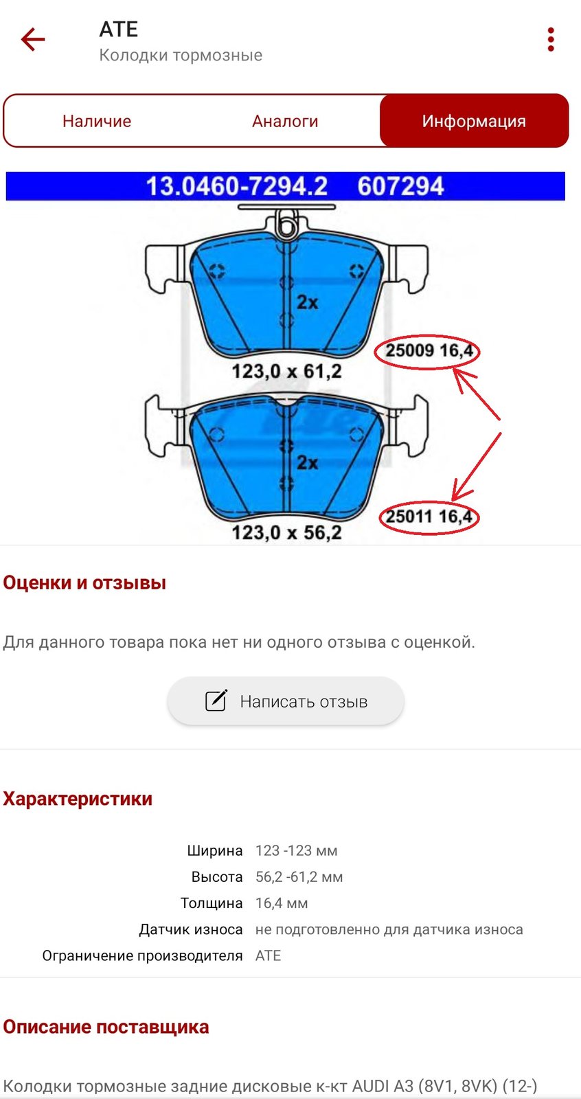

БОЛЕЕ ТОГО!!!! Те же колодки АТЕ - имеют как я понимаю в своем составе 2 разные смеси фрикционных накладок (внешней и внутренней), что опять же подтверждается их описанием
Однако в описании к керамике ATE 13 0470 7294 2 - почему то также фигугурируют  те же 2 состава - 25009 и 25011.
Ошибка в описании???
В описании к GALFER (арт.B1G12012822 или G1201282) с теми же картинками что и АТЕ упоминаются также 2 смеси - это 25009 и 25011, что опять же косвенно подтверждает что в данном случае галфер и АТЕ с этими артикулами одно и тоже.

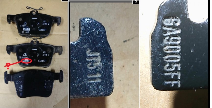

Ну и на закусь, дабы все окончательно запутались  фото оригинальных колодок (и фото ушей к ним) со старым оригинальным артикулом и НОВЫХ оригинальных колодок с артикулом 3Q698451D
Изменено пользователем alexxx1223
Интересны обозначения на оригинальных колодках 207.8 и 165.8
Учитывая вышесказанное склоняюсь к тому что в данном случае - в оригинале лежат те же самые АТЕ ну или те же самые Galfer (кто что больше предпочитает по цене) ибо по качеству - думается что в данном случае (говоря об относительно свежих партиях колодок) ОРИГИНАЛ=АТЕ=Galfer.

@alexxx1223 возможно этот номер WVA описание технических характеристик оригинальных колодок которого придерживаются производители колодок Аналогов.
jura555 возможно и так....
Всего лишь система нумерации в составе FEMFM, для идентификации производителей фрикционных материалов и конечных продуктов принимающая во внимание параметры, определяемые размерами фрикционных материалов(форм-фактор), а также распределяет накладки разных размеров для соответствующих областей применения и ни какой речи не идет об идентификации составов фрикционных материалов, для этого уже есть Ameca и NSF
Пример на схеме ниже предельно ясно дает понять, что колодки имеют разные детали конструкции соответственно и нумерацию WVA имеют различную:pardon:
