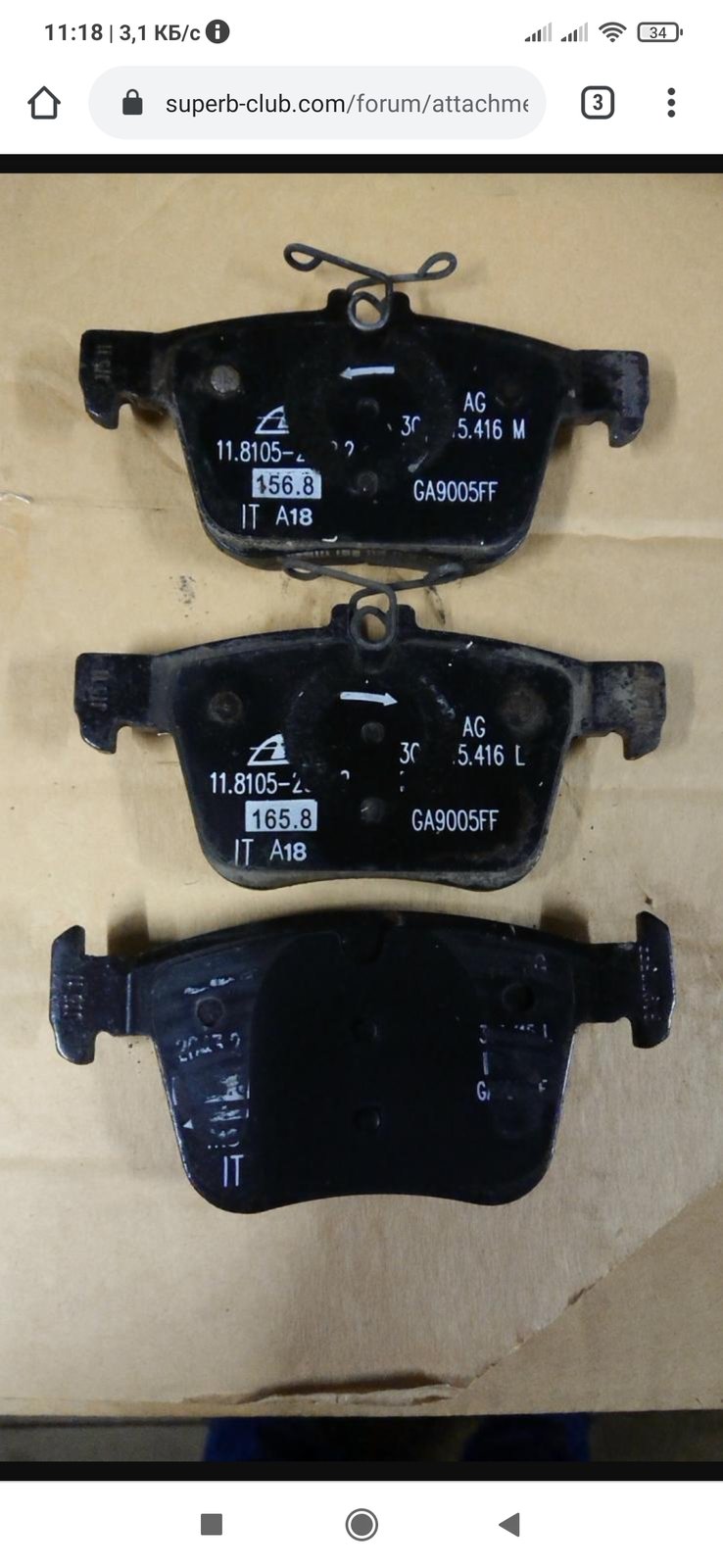

10 минут назад, Euro сказал:
ОК, будем знать, благодарю !
В любом случае, интересна фотка всех надписей на этой конкретно колодке
Также по надписям на OE колодках важно смотреть пропечатанные коды. По VW бывает что на колодках разные коды и не совпадают между собой. К примеру чтобы понять суть дела. Комплект на перед VW с суппортом ATE - 2 наружние с одинаковым кодом, внутренняя без датчика со своим кодом и внутренняя с датчиком износа со своим кодом. Вероятно это бывает для комплектации разных вариантов комплектов колодок с учётом оборудования автомобиля. К примеру в комплект Y пакуем 2 колодки с номер X и 2 колодки с номером W или 2X+1W+1S.
Камрады - кто подскажет?
1. Имеем оригинальные колодки (на фото) какой у них состав смеси? Я так понимаю по жесткости - FF.  Стоимость их ближе к 5к.
2. Подобрал Galfer - арт. B1G12012822, судя по надписям на оригинале это тоже самое. Какой серии они по жесткости и состав смеси тот же?
33 минуты назад, alexxx1223 сказал:
Очевидно FF. Могу добавить свою лепту (но это не значит что все Ате FF)

alexxx1223 Там еще надпись A18, т.е. с медяшкой. Не стоит тупо ориентироваться только на коэффициент трения в надежде, что по комплексу эксплуатационных характеристик они будут соответствовать оригиналу. По-хорошему если изношенные колодки понравились - то надо ставить такие же (если они еще выпускаются).
1 час назад, VictorNT сказал:
alexxx1223 Там еще надпись A18, т.е. с медяшкой.....
О как, а вот за это спасибо. А как узнать про те же Galfer  с медянкой ли  они?
И что тогда с те ми же ТРВ GDB1957? состав тот же?
И кстати, как отличить оригинальный Galfer от подделки?
4 часа назад, alexxx1223 сказал:
Если коэффициент ФФ устраивет, то можно глянуть и в сторону Icer 182098
1 час назад, alexxx1223 сказал:
Надписи надо с этих колодок смотреть. Современные для Европы все вроде без медяхи (Galfer на Европу ориентирован, но не во всех странах продается. Где уровень жизни высокий - там только Ате со своим ценником, где победнее - там и Galfer продают).

41 минуту назад, VictorNT сказал:
Не, есть европейские сертифицированный составы с низким содержанием меди - в маркировке Nxx.

4 минуты назад, alexxx1223 сказал:
а как узнать??? ))
 На пластинке колодке и упаковке указаны разные маркировки в т. ч. Nxx. и зарегистрированный индекс типа смеси и его коэффициент. В листе AMECA они есть, ссылку тут давали где-то в общей теме. Можете вживую посмотреть или фотки загуглить, может повезёт и найдёте те кто поделился ими.
И безмаркировок сами производители тип смеси описывают, напр.
у Текстара "LowMet" и "E-pad" разные типы смеси и разные у них достоинства.
у TDM frictoin (Нишинбо) в блоге лписано особенности европейских и азиатских традиций и особенностях смесей.
у Феродо тоже в блоге про смеси есть статья и вебинар.
У Айсера, без меди составы - на главной странице них указано.
