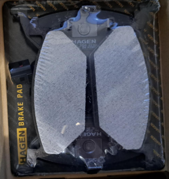

Здравствуйте. Подскажите, пожалуйста, нужны колодки hagen (sansing) серии именно GP, я так понимаю, они не пылят или в разы меньше пылят, чем обычные?
Авто vw jetta 1.4 tsi 2015 , если нужно, скину vin
gp2025- правильно я нашёл на джетту их , или не подойдут? Заранее спасибо за ответы.
Dimmy Здравствуйте, подскажите пожалуйста, GP2025 подойдут на 6-ю джетту 1.4 tsi caxa 2015 года? Сильно ли пылят? Сейчас galfer, замучался отмывать диски
и еще вопрос, в каталоге почему то производитель sansing , артикул GP2025, а на другом сайте для заказа есть sansing gp2025- и HAGEN GP2025, разница в цене 500 рублей (под пр-лем hagen дороже)
Или это одно и тоже по факту приедет?
Заранее спасибо за ответ.
Изменено пользователем Schnitt
5 минут назад, Schnitt сказал:
Dimmy Здравствуйте, подскажите пожалуйста, GP2025 подойдут на 6-ю джетту 1.4 tsi 2015 года? Сильно ли пылят? Сейчас galfer, замучался отмывать диски
Под разными названиями - суть товара одна и та же, кто из поставщиков как захотел, так и принял поставку (производитель старается ввести более благозвучные торговые марки для своей продукции). Но сказать, что одно и то же придёт - было бы лукавством. Смотря у кого сколько залежался товар. Могут приехать разных годов   колодки, состав смесей м.б. разным. Пылят умеренно, пыль светлая. тут в теме были фотки.
6amper Понятно, спасибо
А gp2025 на джетту 6 подойдут нет? Не могу нигде найти применимость. И аналоги почему то именно на gp2025 выдаёт другие. не те, которые обычно предлагает. Боюсь, что могут не подойти .
8 минут назад, Schnitt сказал:
Вопрос в том, какой на ней суппорт. GP2025 устанавливаются в FS-III с дисками 280 мм. У 1.4 диски, скорее всего, 288 мм и колодки нужны SP2098. Но в линейке Hagen таких я не нашел. Да, пылят они очень умеренно по сравнению с ОЕМ.
13 минут назад, Schnitt сказал:
В ВАГах не силён, но отцу на джетту 1,4 2013 года с дисками 288мм брал колодки того же типа, что и указал Dimmy.
Dimmy
24 минуты назад, Dimmy сказал:
sp2098 не рассматривал, пылить будут сильно.. придётся брать ate ceramic Тогда уж наверное)
19 минут назад, Schnitt сказал:
Вопрос в цене. Вообще Hi-q не особо пылят по отзывам. Тормозят нормально. ATE Ceramic сейчас дорогие до безобразия. Ещё Miles серии Е5 хвалят, но рекомендовать не буду, т.к. сам не пробовал. Но цена/качество вполне на уровне.
1 час назад, Schnitt сказал:
Посмотри какие у тебя стоят (номер артикула), а исходя из этого уже выбирать аналог будет 100% понятно какой.  Если знаешь какая форма колодки и размер диска то уже будет понятно. Ну и по году выпуска и двигателю в разных каталогах надо сопоставить - это уже бедет 99% гарантии.
2 часа назад, Schnitt сказал:
Хашен это премиальная линейка, а производитель и завод тот же Sangsin, а не sansinG.
Изменено пользователем Buran
31.08.2023 в 10:04, Schnitt сказал:
Посмотрите в сервисную книжку (белая наклейка) или в багажнике, слева от запаски такая же наклейка.
В перечне кодов 1ZM или 1ZE - код комплектации передних тормозов.
1ZM - 280мм - колодки 1K0698151A(M)
1ZE - 288мм - колодки 5K0698151
