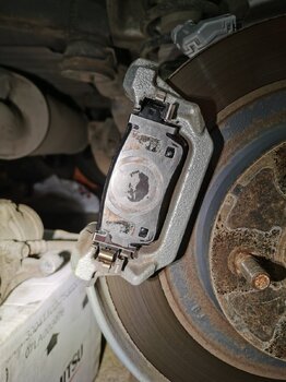

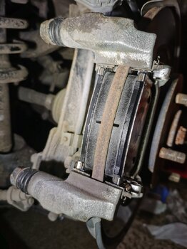

Проехал 900км. Всё норм. Даже отлично я бы сказал. Нет скрипа и пыли. IMG_20230115_143237.thumb.jpg.d04e11a0e76dce356d2b777fb830caa5.jpgIMG_20230115_143253.thumb.jpg.1616b348ed9a87f52266772a50e472f5.jpg
