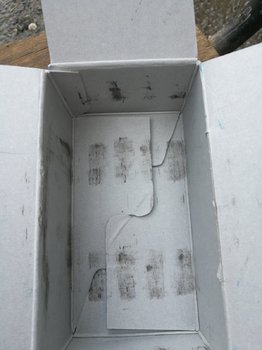

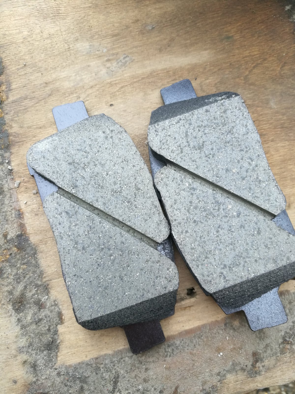

купил сегодня  в авторейде an634wk , первые впечатления
1 в коробоке не много пыли темного цвета
2 по виду меди практически не видно
3 при лекгом постукивании сыпится немного пыль
4 на вид сделаны аккуратно нету острых углов на подложке
Поставлю и посмотрим будут пылить или нет на колесном диске  сразу будет видно

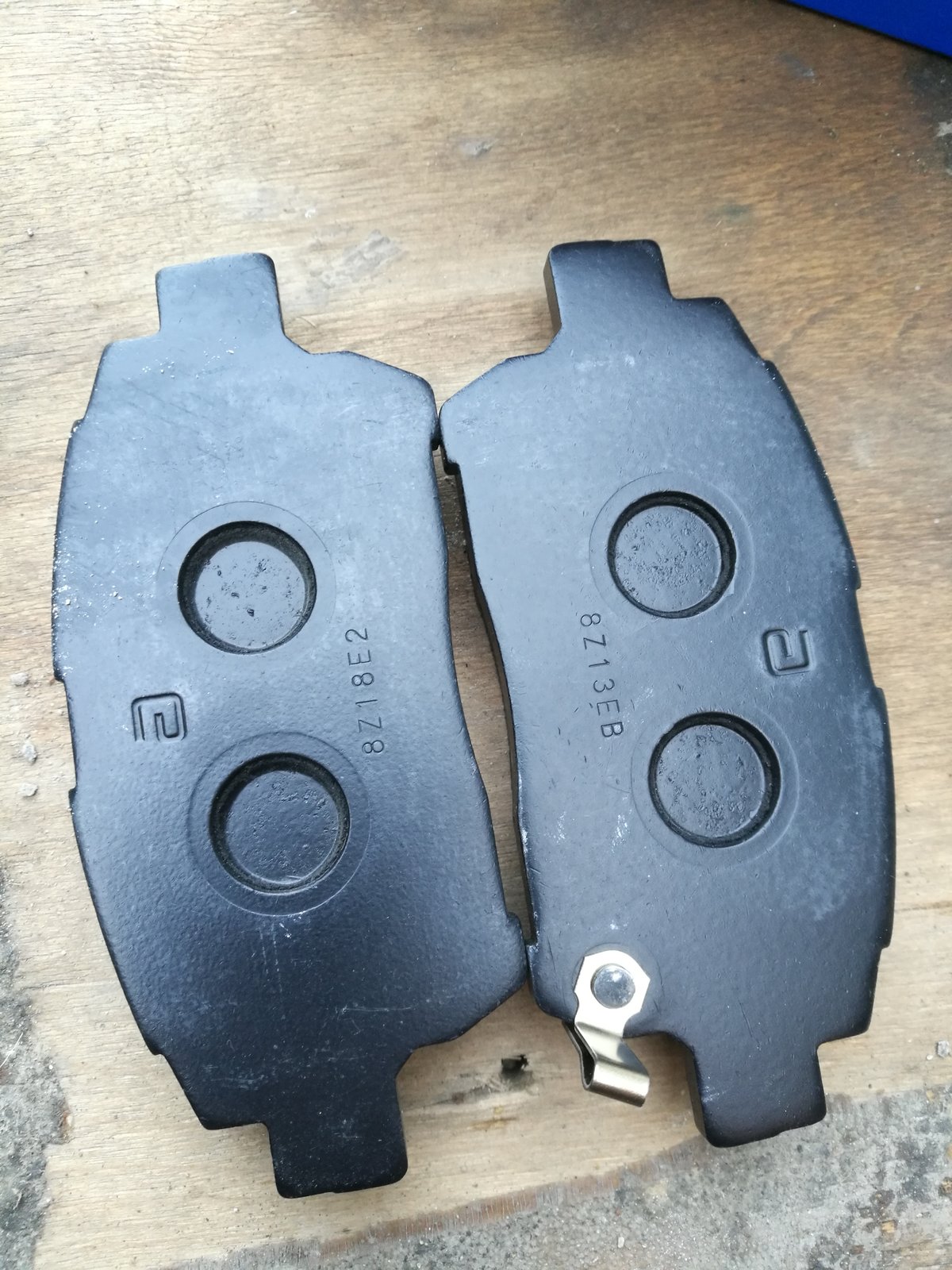

IMG_20201107_150228.thumb.jpg.109a631808f52cd108f86db63070b813.jpgIMG_20201107_150236.thumb.jpg.fcbd2808a6837d2b4ec4415b72595d5b.jpgIMG_20201107_150220.thumb.jpg.8880c8013cfd7c600619df2b194c87d7.jpgIMG_20201107_150256.thumb.jpg.9fde9cb3193e4b0adba73f96b898bdd6.jpgIMG_20201107_150303.thumb.jpg.4a7005aa0a4a89bc76a4f141598755c1.jpgIMG_20201107_150312.thumb.jpg.af1faef4dbc7895bdf00902208e3fb3a.jpgIMG_20201107_150319.thumb.jpg.40906f97e24b468811959bc5c09c86f3.jpg
Изменено пользователем 14mikle
Поменял колодки проехал первые 10 км ощущения пока только положительные, тормозит предсказуемо, тормоза сами по себе плотные, скрипов нет , перекладывание колодок то же нет , потому что подложка сделана качествено и соответствует размеру скобы.
До этого ездил только на оригинале (TOYOTA AISIN)
Тестим дальше, после притирки посмотрим.
