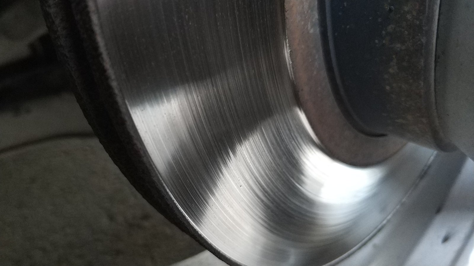

Буртик отчетливо видно. И это мы видим только внешнюю сторону. Интересно сколько они по толщине...
Если толщина диска уже приблизилась к допуску в мануале или вне допуска, я бы заменил, не смотря ни на что. На этом не экономят. Дальше чем тоньше они будут, тем больше шансов что их поведет (как бы ты ни ездил). Плюс этот буртик на дисках уж точно не добавляет цепкости тормозам. Один бог знает как именно с таким буртом прилегает колодка к диску в начале хода педали. Поэтому такие убитые диски отдают в проточку, хотя она помогает ненадолго. Я передние ОЕМ диски с таким же буртиком заменил на 75 тыс пробега.
В общем хвалиться нечем, хотя ездить дальше можно. Но всё до разу, как говорится.

28.04.2020 в 19:05, dimakudr сказал:
В проточу отдают диски не по причине буртика! хорош уже бред говорить!, а по причине биения!  и у многих колодок боковые скосы на конус как вы думаете для чего?! а то буртик буртик! Вам человек сказал что ездил на органике акебоно - которая не пылит но и не тормозит( ему их не хватает), органика никогда не для скоростей, поэтому не для европы- которая сидит на графите и на керамике

4 часа назад, zuko сказал:
Серьезно? Диски, которые уже повело и они бьют нормальные люди в проточку не отдают. Ведь их снова поведет при следующем перегреве.
А действительно, расскажи зачем у многих колодок (например у любимых тобой Ате и галфер) фрикционный слой выполнен на "двойной клин"? На конус как ты пишешь. Вот я сейчас как раз такие галферы катаю. На изношенных дисках с буртиком это полная шляпа, несмотря на хорошую родословную. По мере износа феродо площадь контакта таких колодок увеличивается. Из-за наличия бурта на диске нормального прижима колодки к ротору на начальном этапе хода педали не происходит. Зато визга и писка в изобилии, равно как и пыли.
