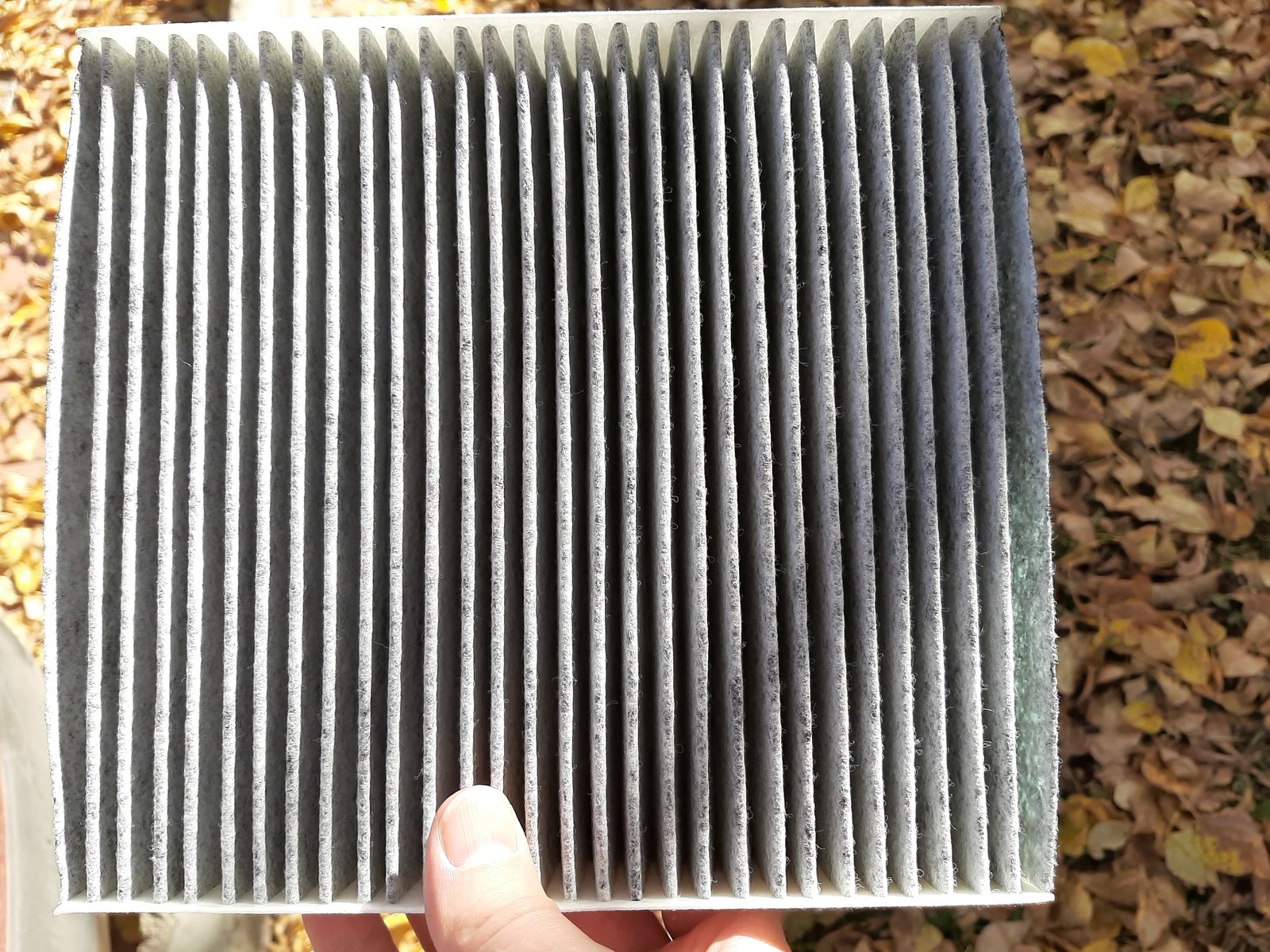

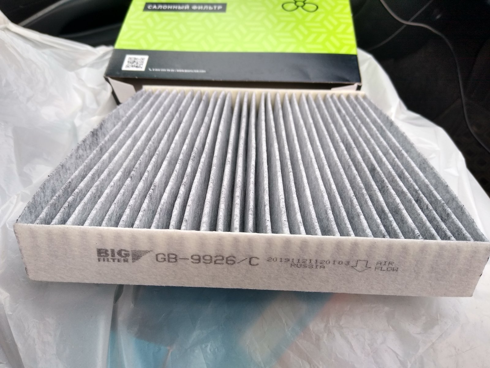

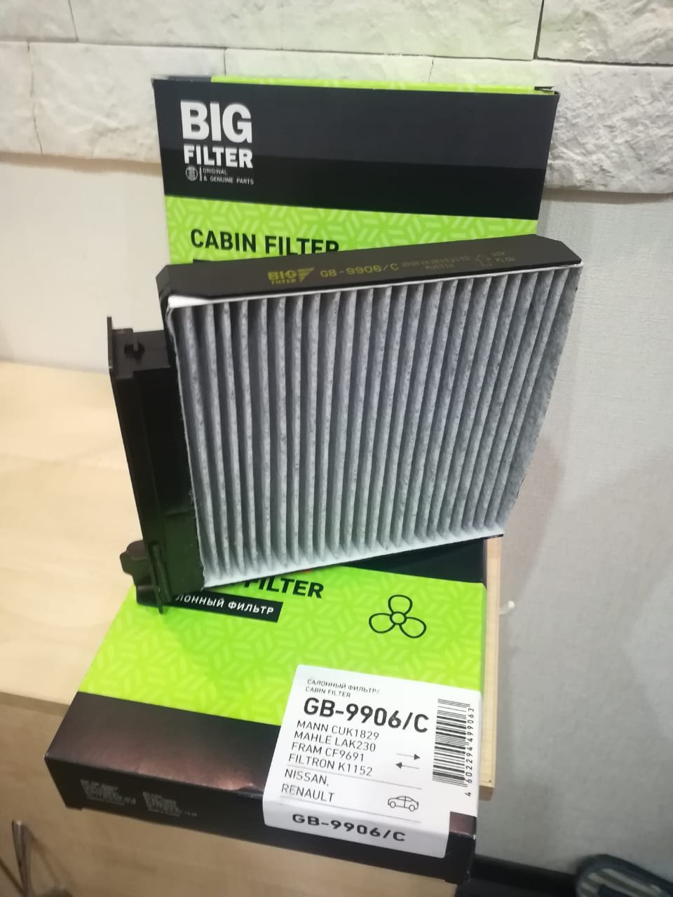

Купленный прошлым  летом угольный GB 9926C отработал на моей Тойоте неплохо около 15тыс.км.
Ни посторонних запахов , ни пыли в салоне не ощущалось.
При проверке обнаружил изогнутые пластины, возможно сам перекосил при установке
Снова купил такой и поставил.
Однозначно лучше польского аналога Filtron 1210A, который вскоре начинал отдавать тухлятиной.

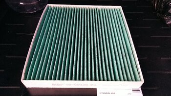

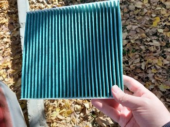

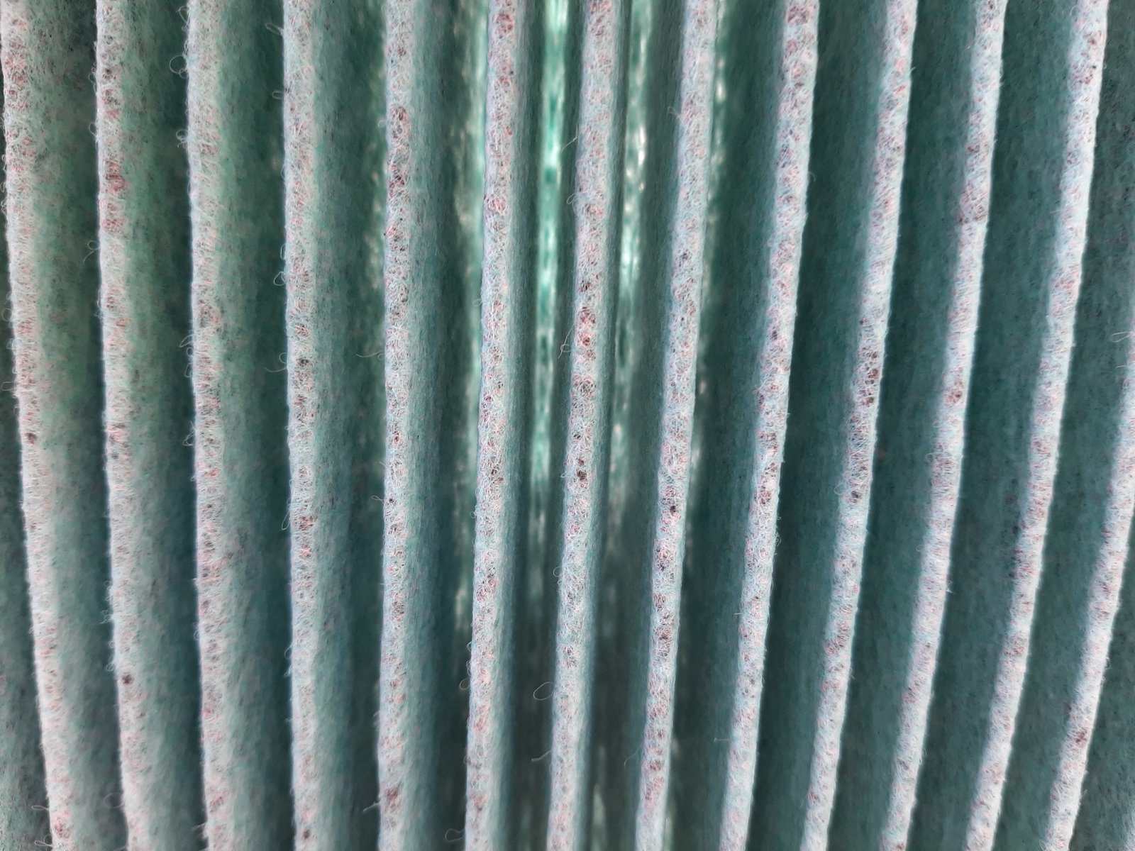

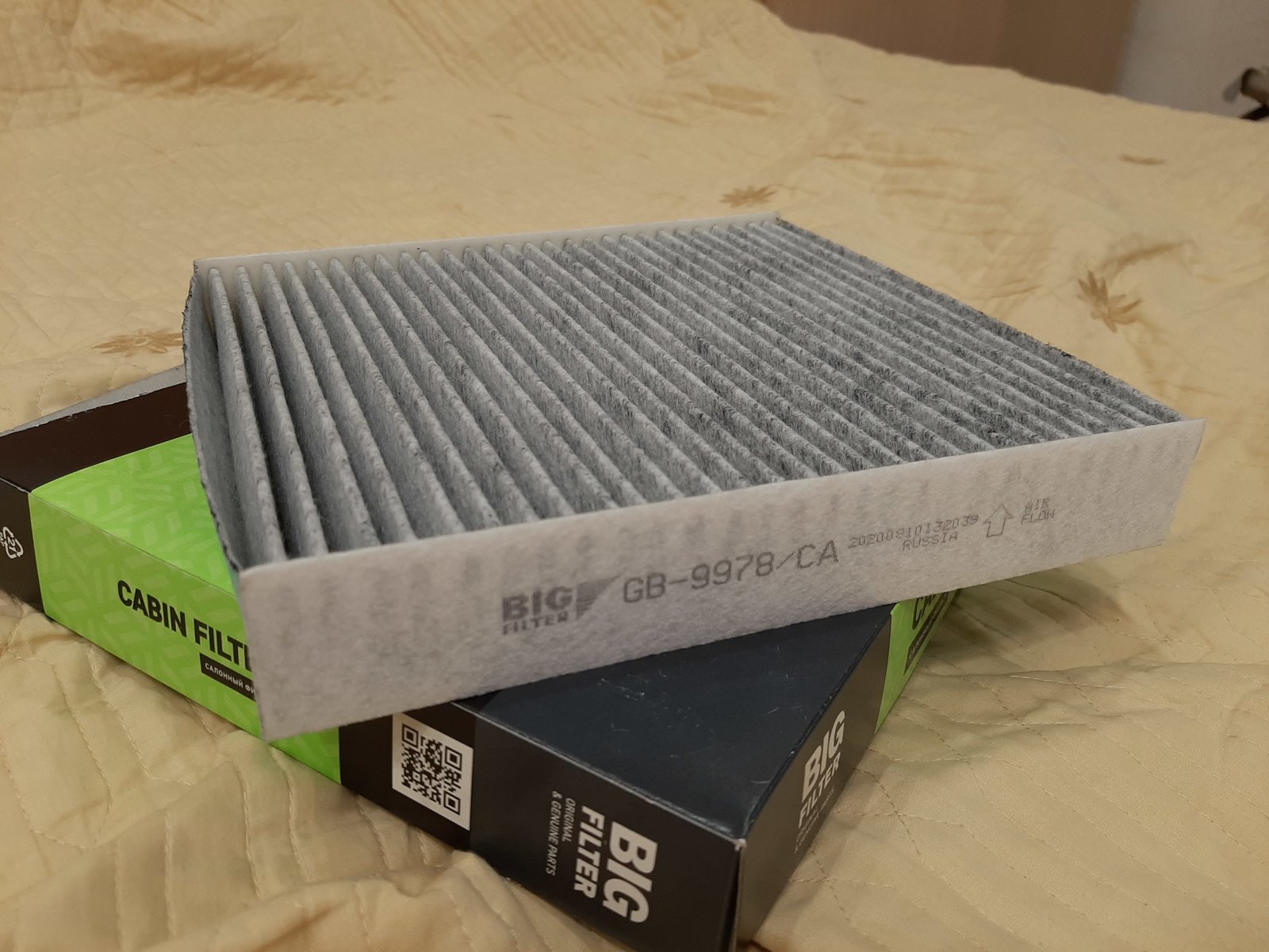

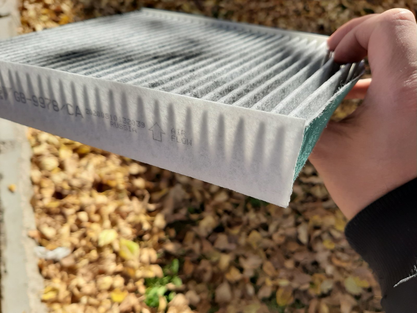

Решил попробовать BIG GB9978/CA, так сказать антибактериальный)). Цена 285руб.
Судя по всему просто у угольного заменили одну сторону на озелененный материал. Качество изготовления норм. Но по материалу и рядом не лежал с knecht/mahle LAO, который стоял до этого.
Печально, что по конструктиву крайние лепестки развернуты не в ту сторону - не навстречу потоку. У mann/micronair/mahle с этим порядок.
Сдал обратно. И поставил реношный микронэйр напичканный углем.

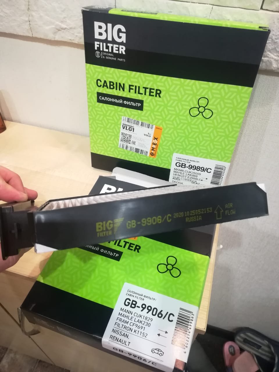

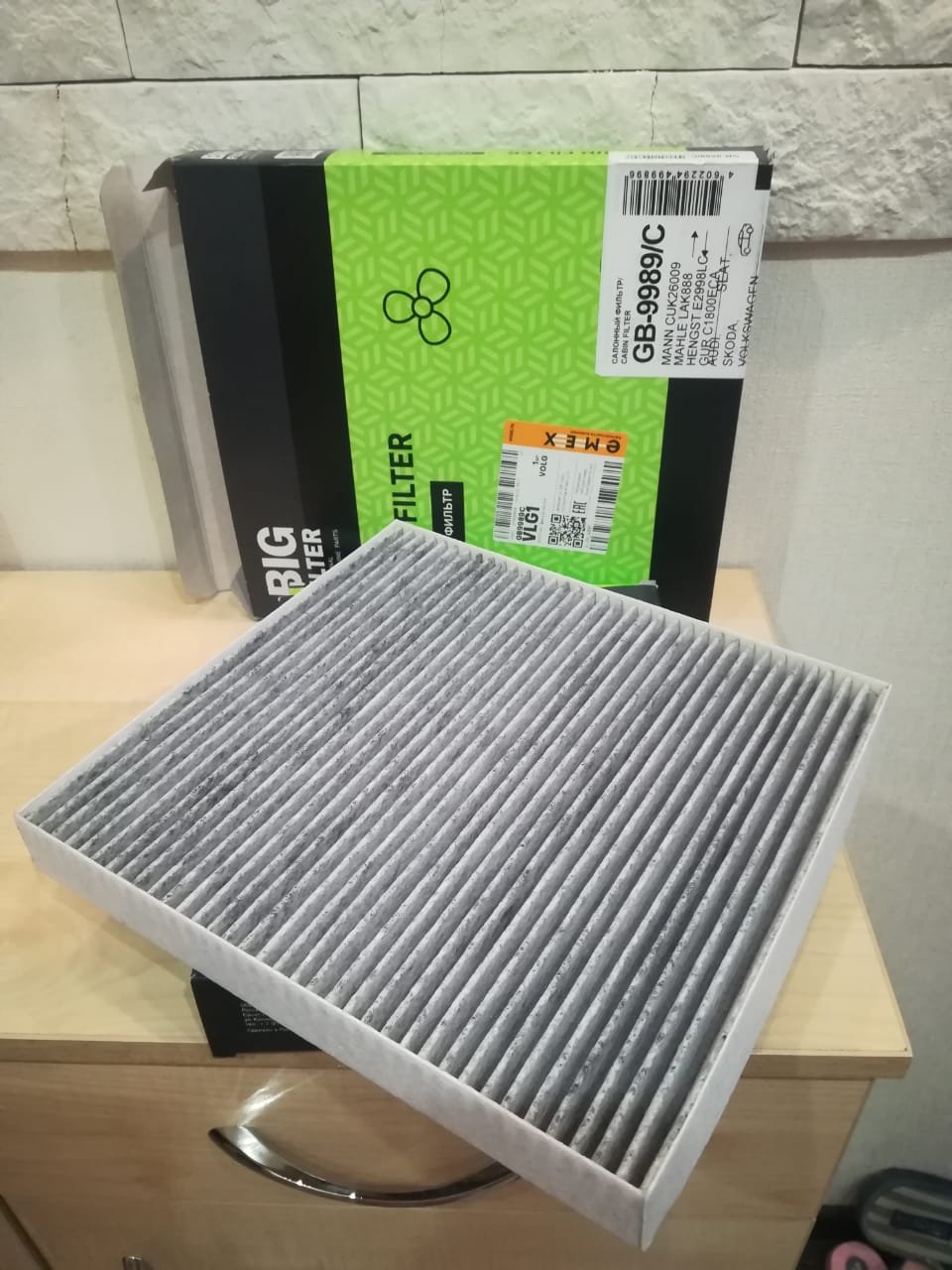

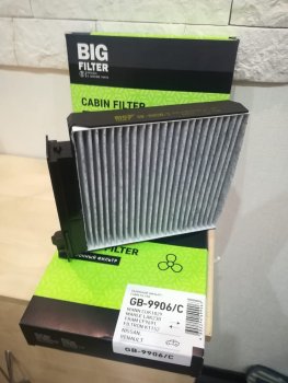

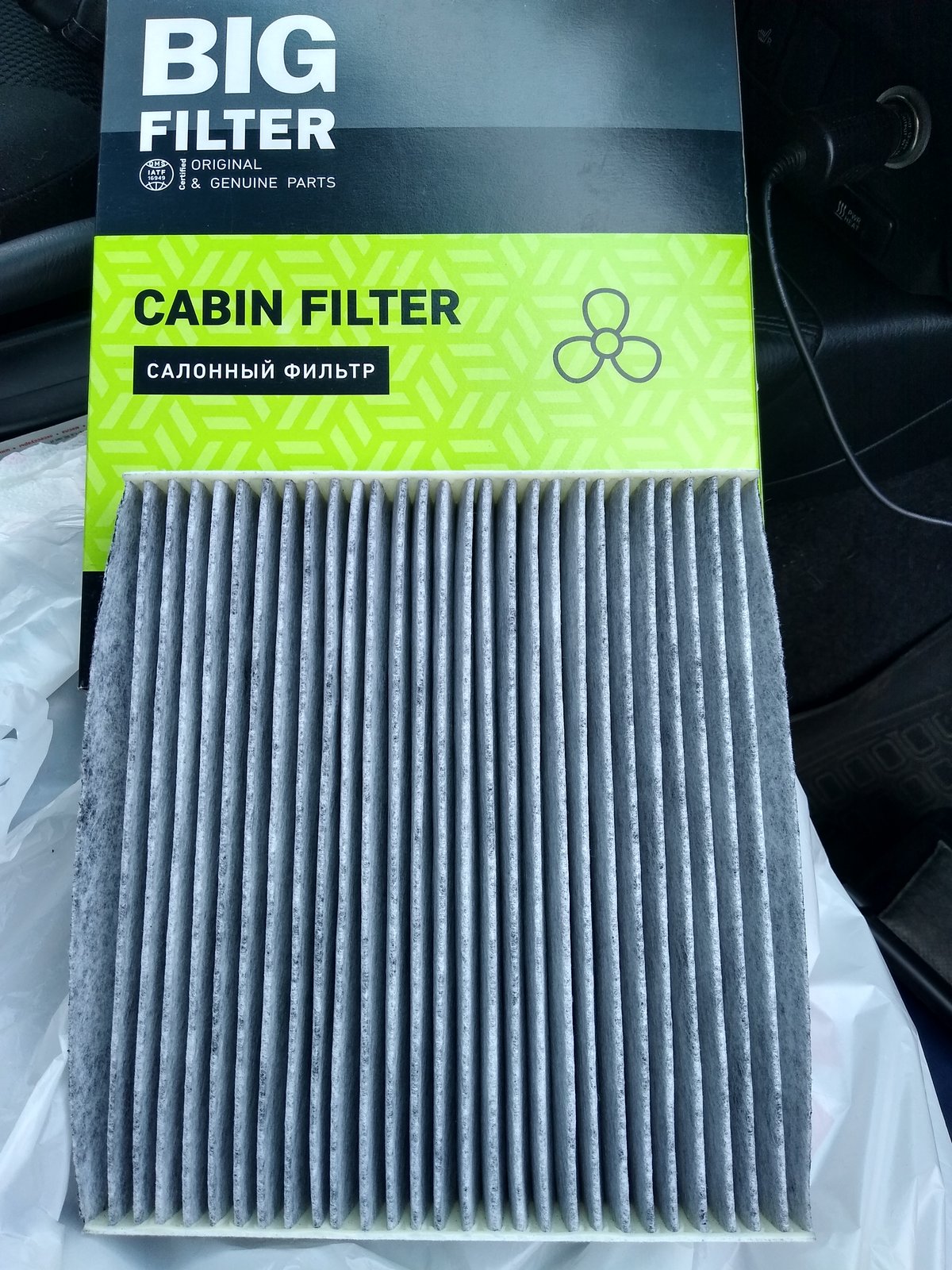

не знаю как покажут себя в работе, но пока держишь в руках впечатляет, все красиво и аккуратно, посмотрим, в отличие от Манн для ВАГа на этом БИГе рамка по всему периметру, на Манн раньше тоже рамка была, сейчас идет только с 2х сторон, экономят......

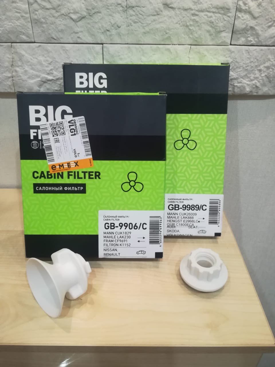

на переднем плане воронка и переходник под пластиковую воронку от ПЭТ бутылки, встают вместо крышки маслозаливной на VAG двигатели, обе распечатаны на 3D принтере.

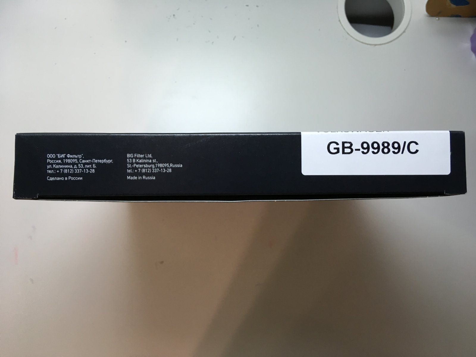

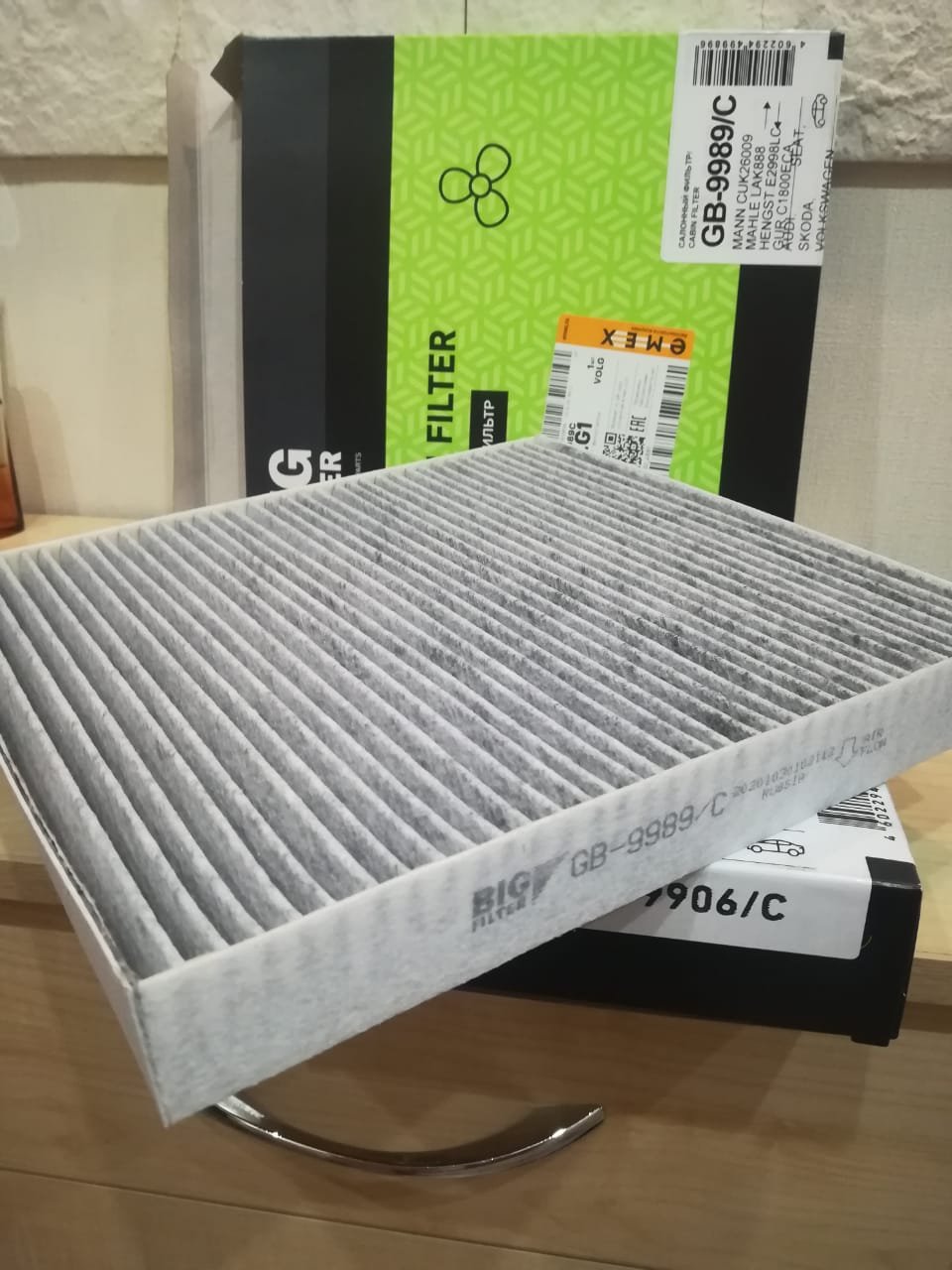

В течении времени эксплуатации автомобиля я использую воздушный и и салонный фильтры марки Filtron, и как показывает практика пока я не могу найти альтернативу им по критерию цена\качество.  Фильтр салона BIG Filter GB-9989/C меня заинтересовал тем, что это оригинальная конструкция и сделано в РФ.
Далее будет приведено несколько фотографий с описание салонного фильтра BIG Filter GB-9989/C.
Средняя стоимость —360 руб. (по данным zzap.ru, дата обращения 28.08.2021г.)

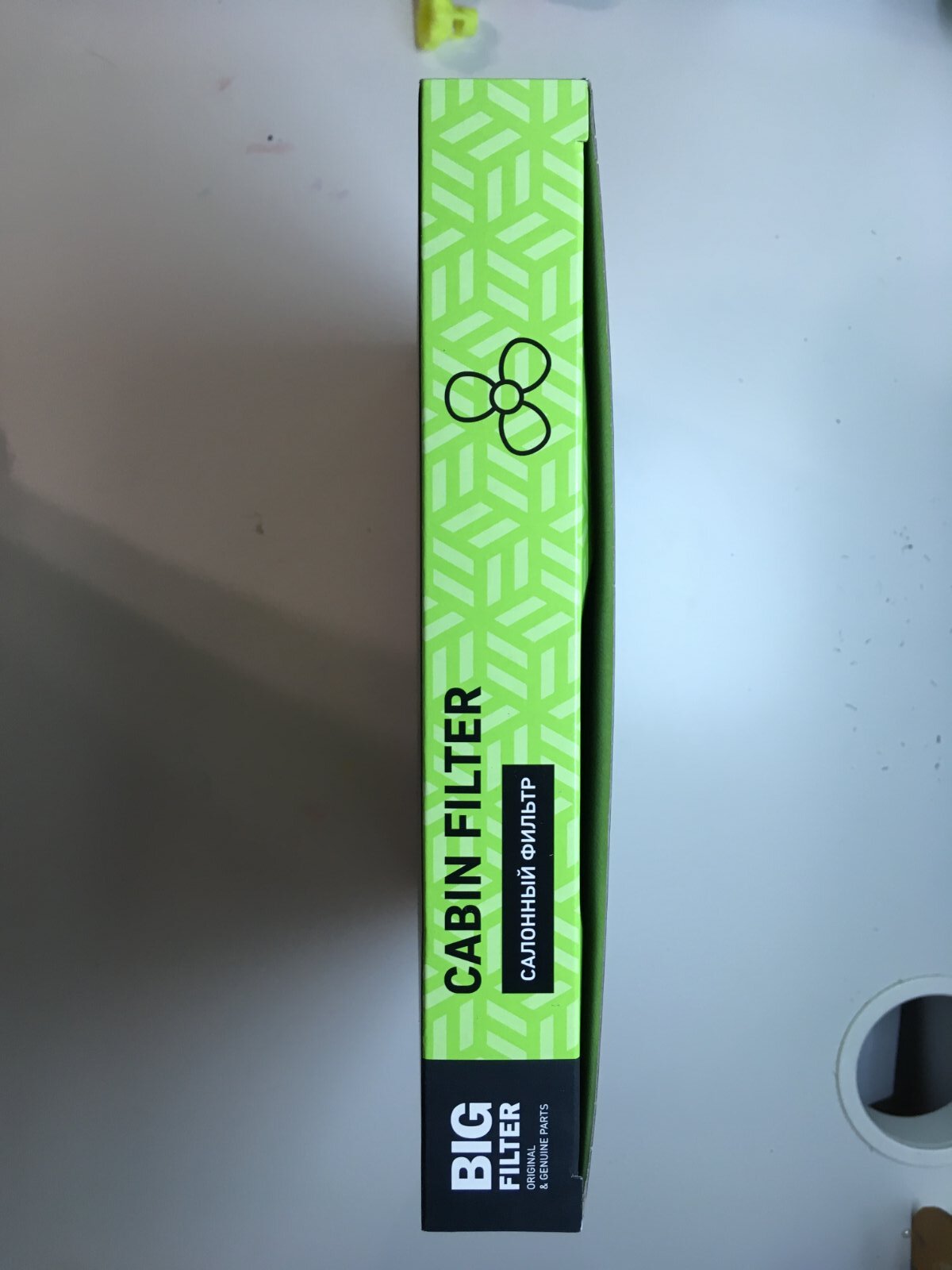

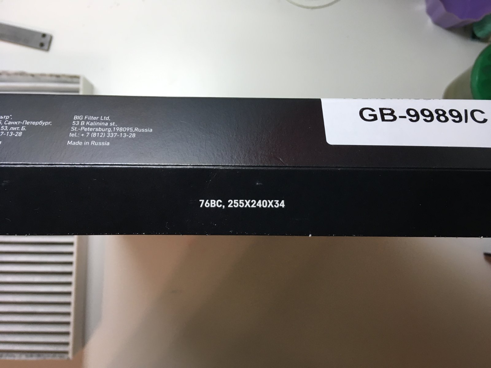

Фильтр упакован в яркую коробку с узнаваемым рисунком. На коробке имеется логотипы, указан размер фильтра и приклеена большая этикетка с маркировкой и штрих кодом.
 IMG_2042.thumb.JPG.92a0056c6266d0b3ff25572972bea794.JPGIMG_2044.thumb.JPG.574c72ed4c4157a355c42591482056c3.JPG
IMG_2043.thumb.JPG.e625fc299ad7dc490511e7701c41845d.JPGIMG_2045.thumb.JPG.d9b4d128675a46244dd9b636f20e720a.JPGIMG_2046.thumb.JPG.9a81a3f9b6c4d16c4b3c929b99beb731.JPG

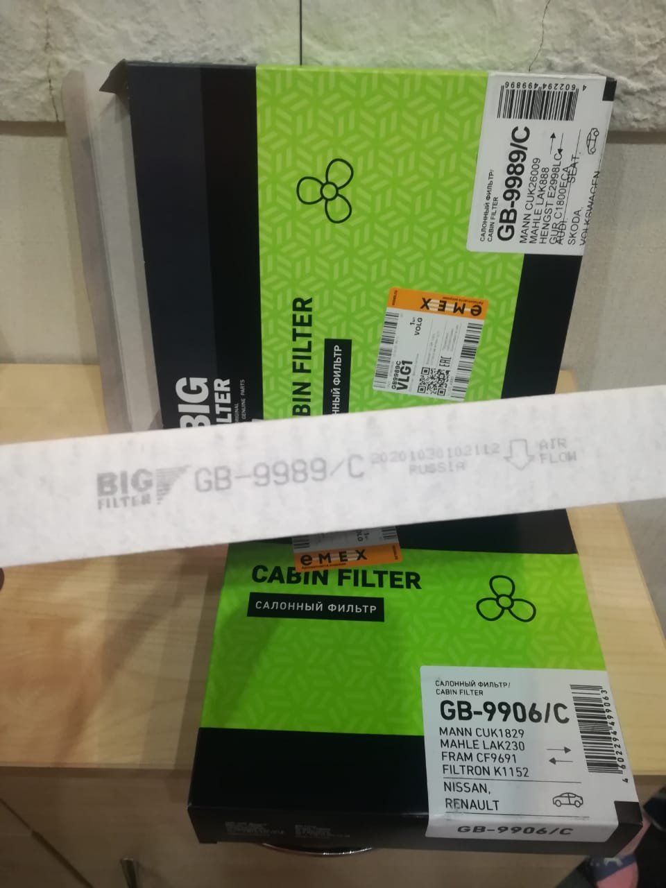

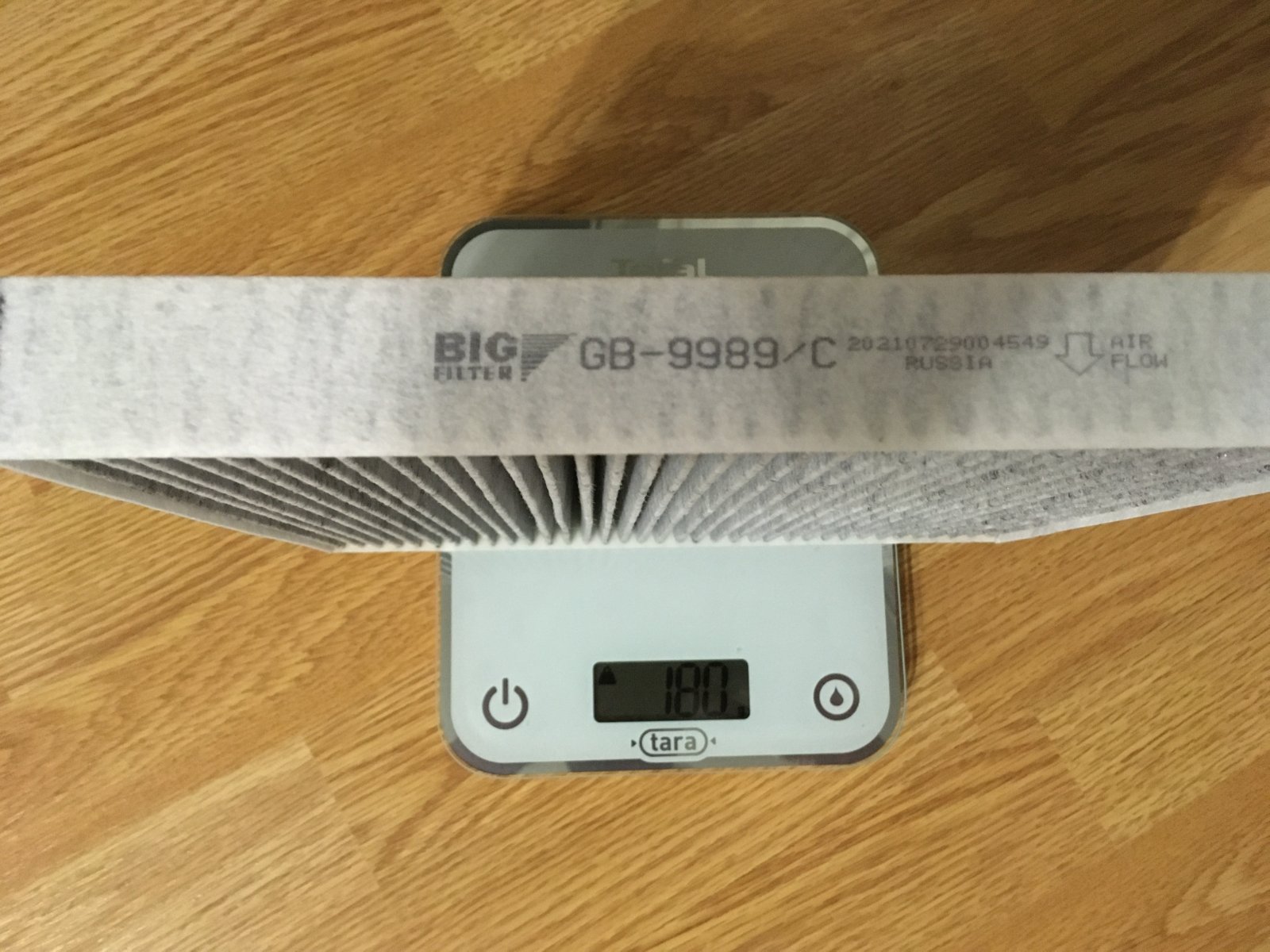

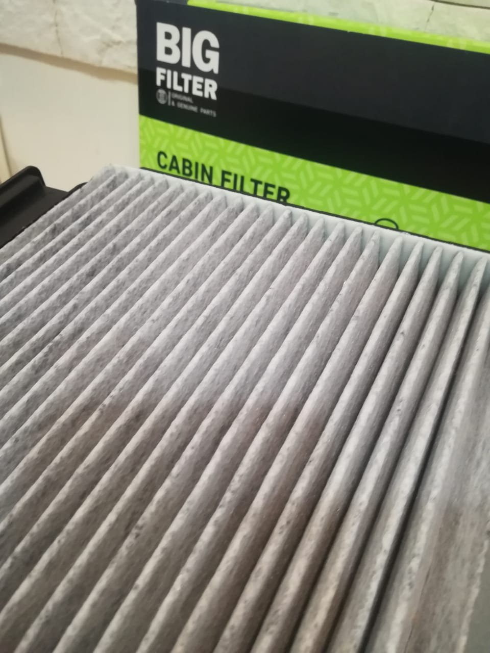

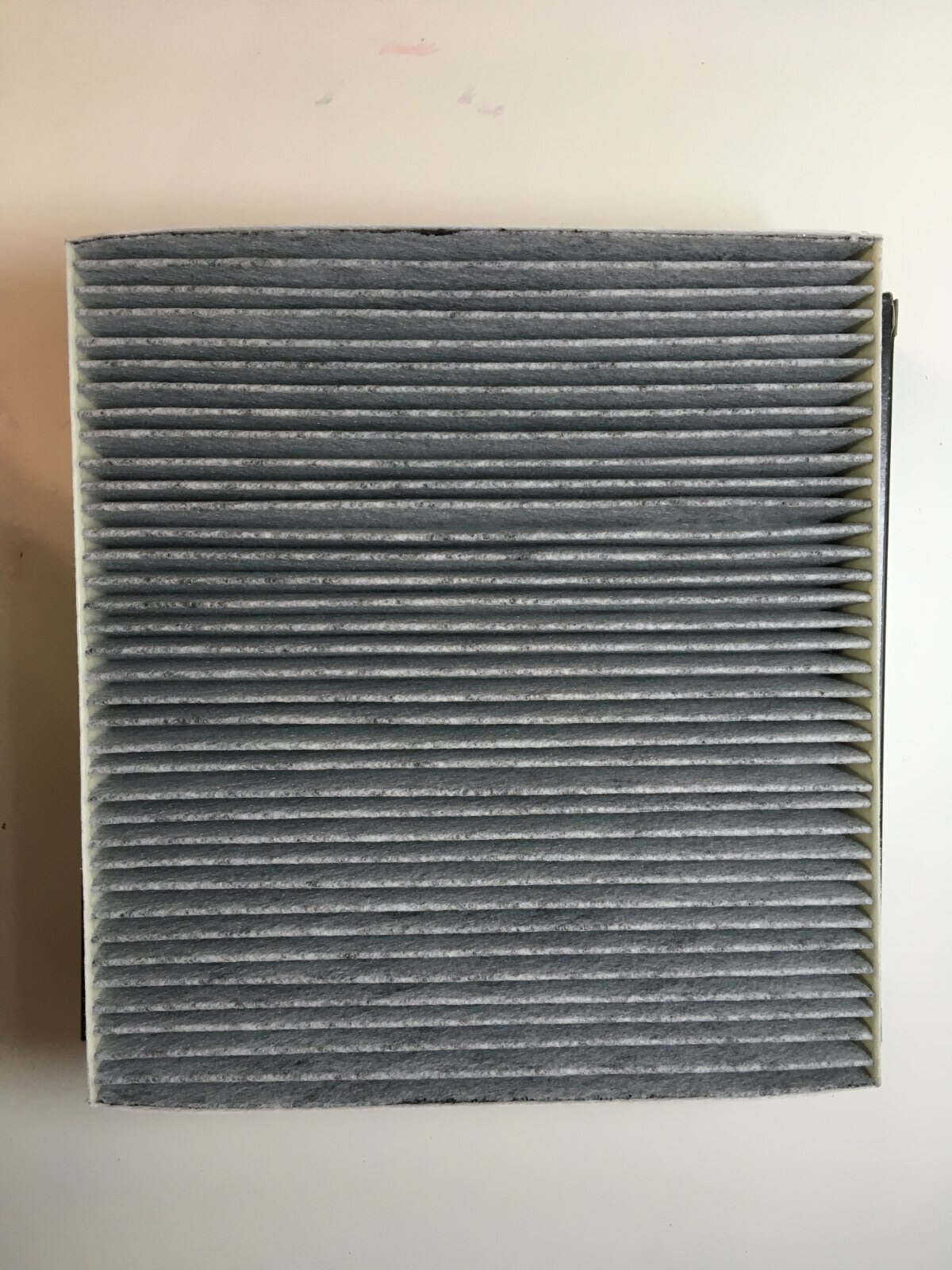

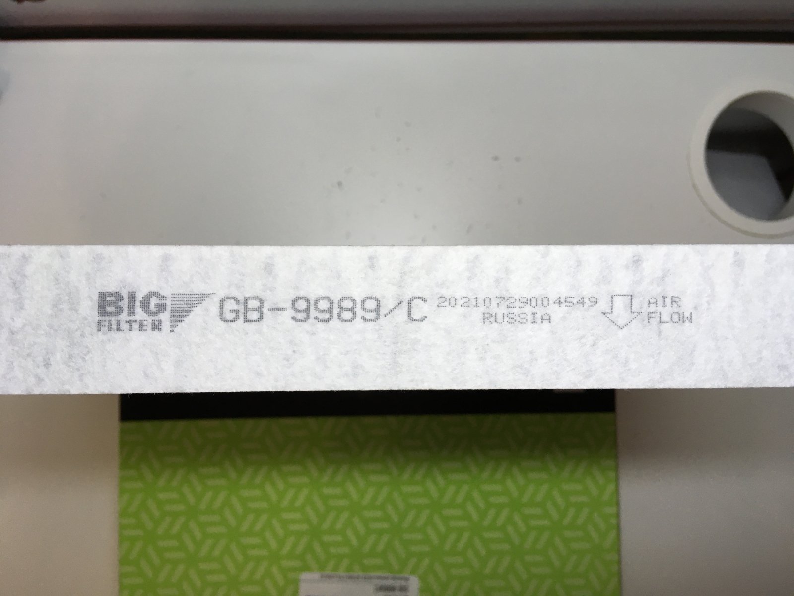

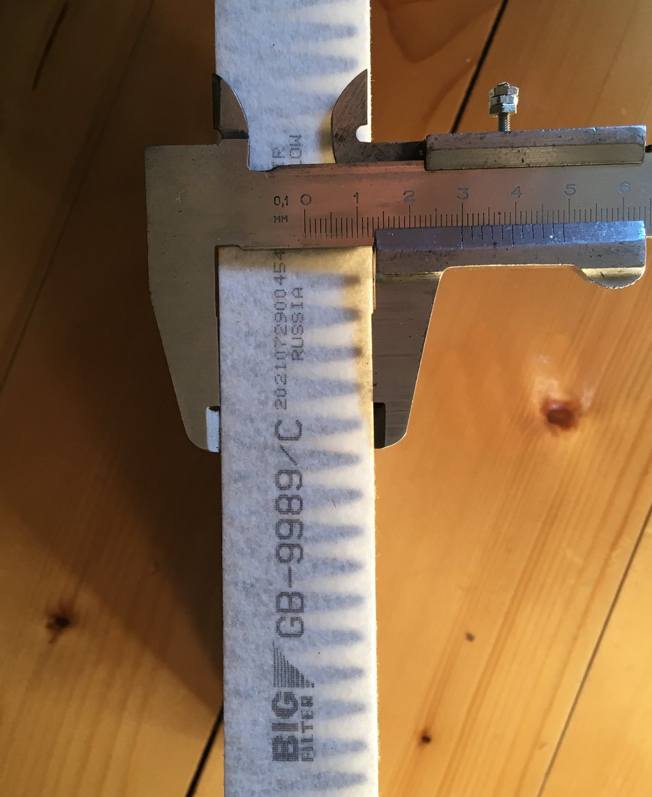

Внутри коробки лежит фильтр. Упаковки в полиэтилен нет, как у Filtron K1311A и SAT ST-5Q0819644-U. Считаю отсутствие полиэтиленового пакета минусом. На самом фильтре имеется маркировка (совпадает с этикеткой на коробке). Имеется стрелка с указанием направления потока. Фильтрующий элемент имеет 35 складок. Складки, имеют высоту сопоставимую с бортами.
Вес фильтра на уровне Filtron K1311A.  Вес фильтра также представлен на фото. Стоит отметить, что по всем четырем сторонам есть каркас.
По двум передней и задней части более жесткий, по бокам тонкий менее жесткий полимерный материал. Материал каркаса ворсистый, но до уровня Filtron K1311A или Miles AFC1292 далековато. Боковины будут задерживать частички пыли относительно эффективно.
IMG_2039.thumb.JPG.925a7120a4080742c88f5e5c4c1ff966.JPGIMG_2040.thumb.JPG.a31b23701b9ffe3c347de0b7082430ae.JPG

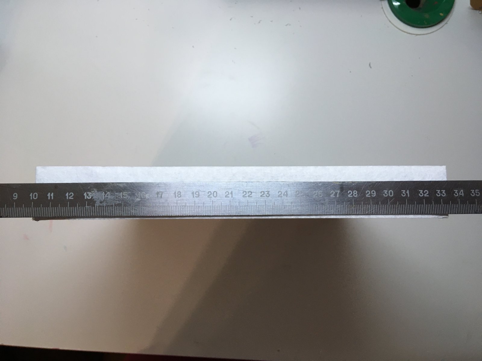

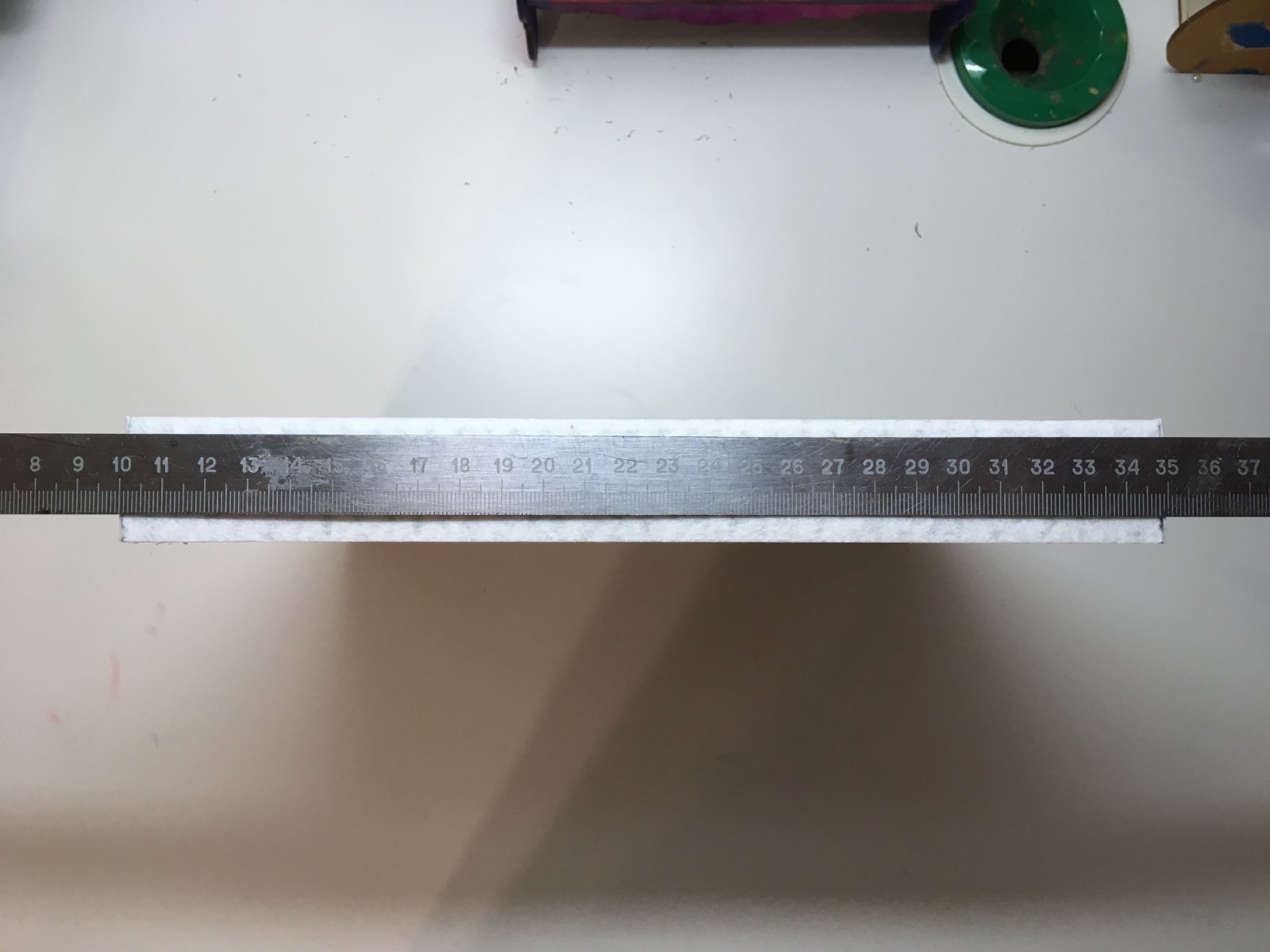

Посадочные размеры оказались меньше того, что указано на коробке (может это размер коробки). Высота фильтра близка к 30 мм. В штатное место помещается свободно. Габаритные размеры приведены на фото ниже.
IMG_2061-1.thumb.jpg.c72bcfa23ccf98fd80c5a3ce73d733f7.jpgIMG_2034.thumb.JPG.fc4d6f8b144ffb2f04c81b9a4490e4fd.JPGIMG_2036.thumb.JPG.8d097095e43fce8e1b36004ec4bc899a.JPG

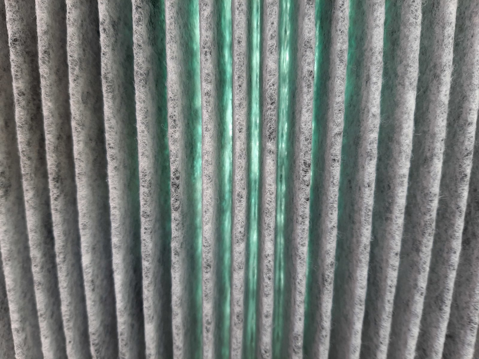

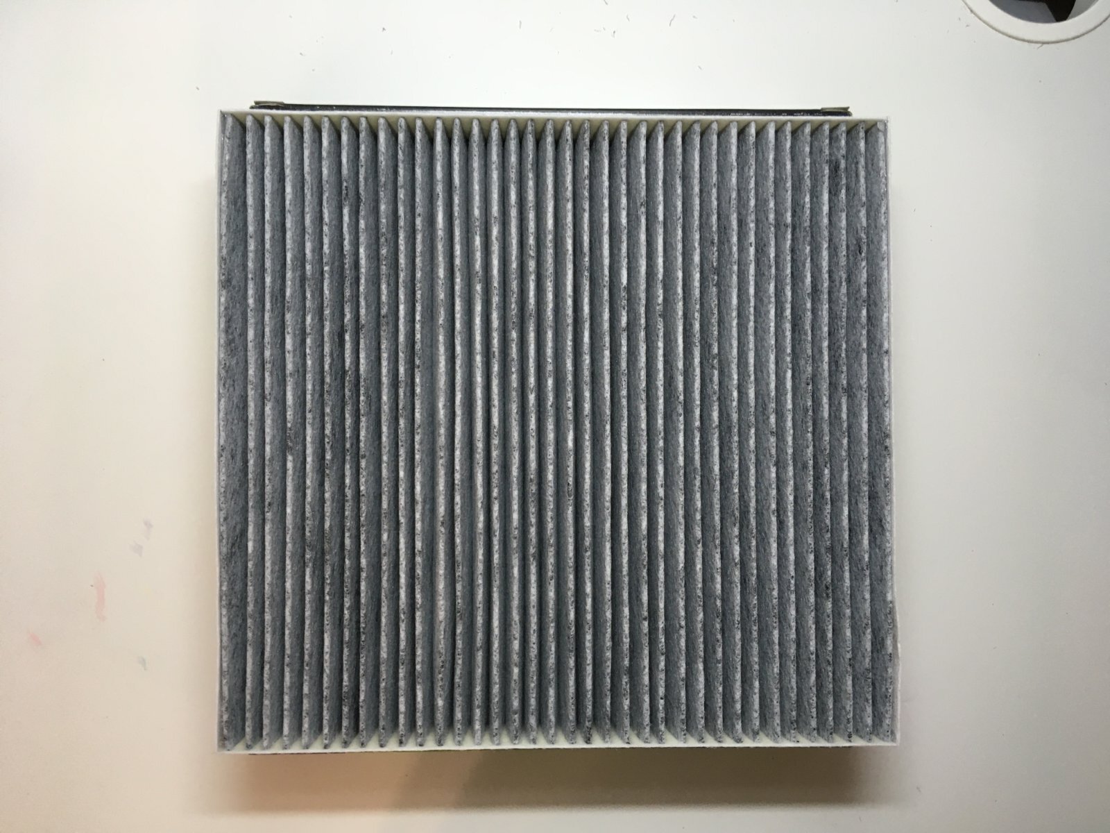

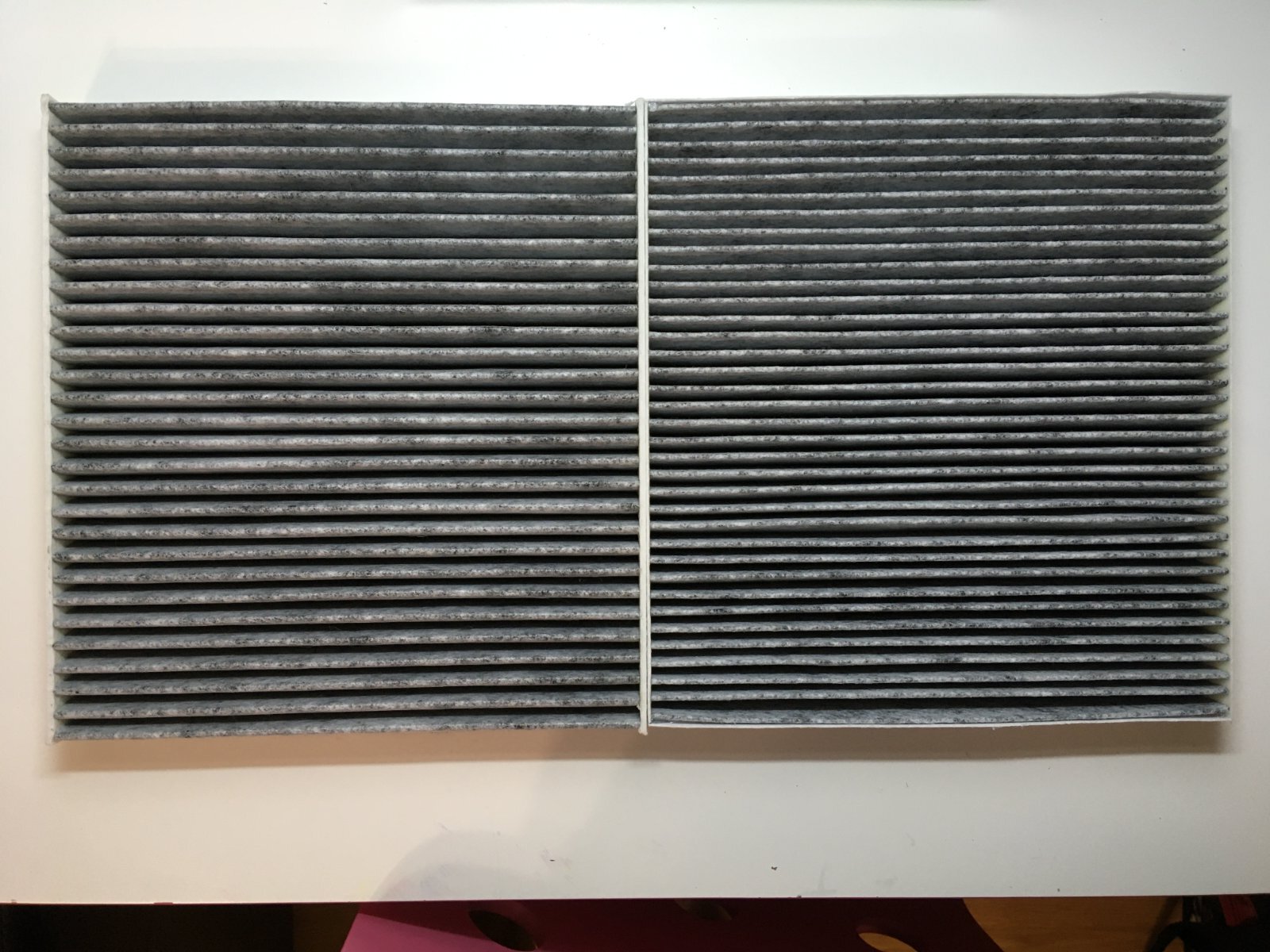

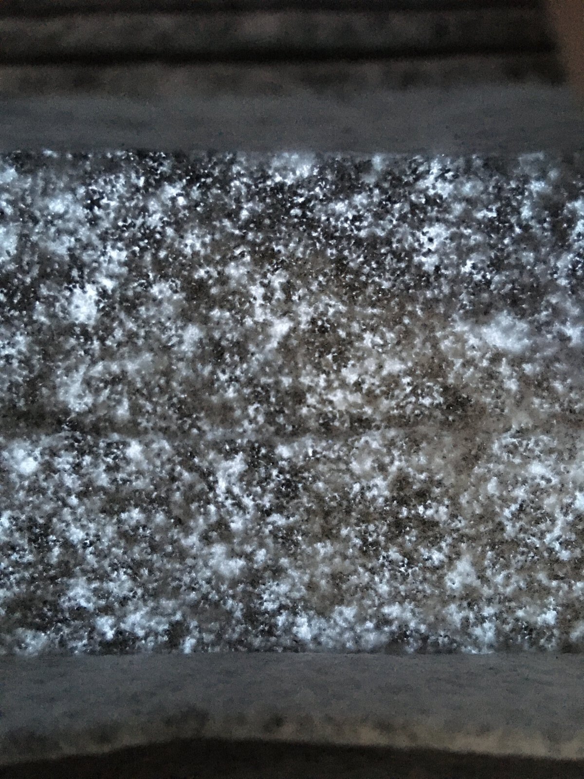

Фильтрующий элемент не имеет отличий между верхней и нижней частью, однако ориентация по воздушному потоку есть. Материал имеет структуру паутинки из мелких волокон. Между двумя одинаковыми полотнами материала присутствует частички угля, имеющие сферическую форму. Толщина материала сопоставима с Filtron K1311A, но значительно тоньше чем SAT и Miles. Что касается наполнителя, то угля для такой ценовой категории достаточно (больше чем у SAT).
GIB vs Miles

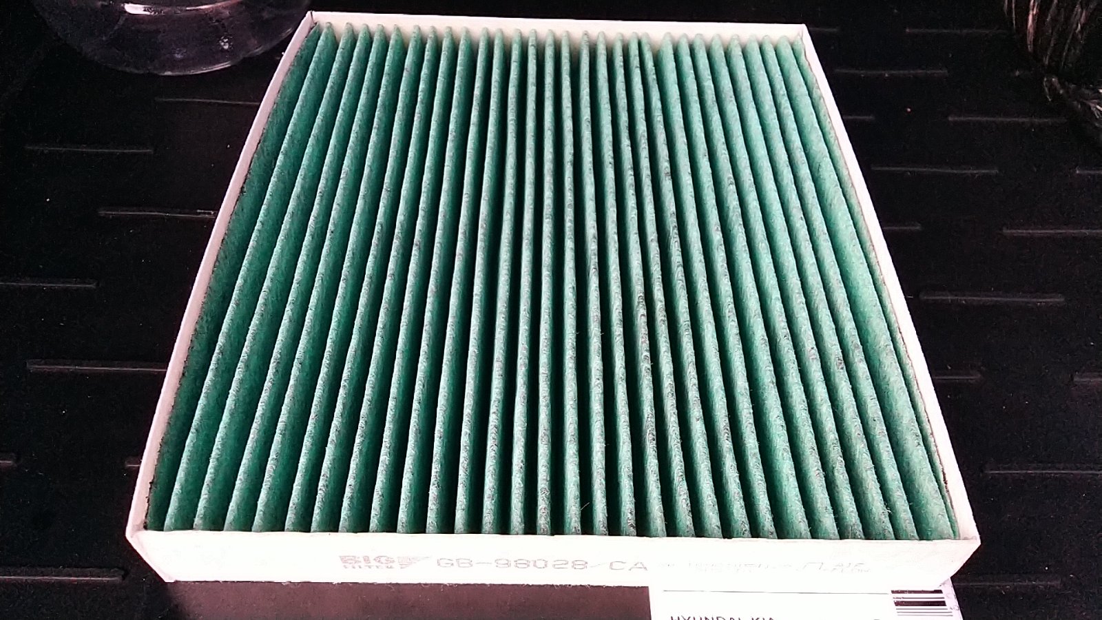

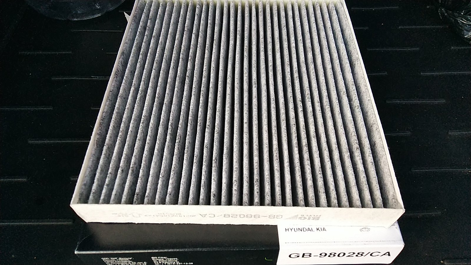

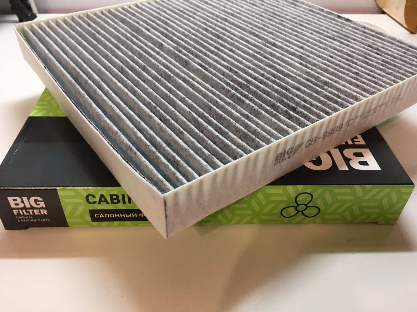

Заказал себе антибактериальный GB-98028/CA серии «три А». Весной поставлю.
Dumus, ждём фотки со всех сторон.
Упаковка:
Вид сверху:
IMG_20220130_133304.thumb.jpg.f77259545fa38b6f3ae2fd28c1c43c7b.jpg IMG_20220130_133315.thumb.jpg.688f1c957c1ad32dfa1dc52166b9d534.jpg
Вид снизу:
IMG_20220130_133327.thumb.jpg.1d7752d4acbb5cfdd01416963bacde9f.jpg IMG_20220130_133330.thumb.jpg.5a55bf7eefb700a035993e6d969595b5.jpg
Как в целом исполнение? Плотность, масса, жёсткость?
Владимир09 мне понравилось, всё отлично. Выглядит более надёжно чем более дешёвый аналог от AMD.
