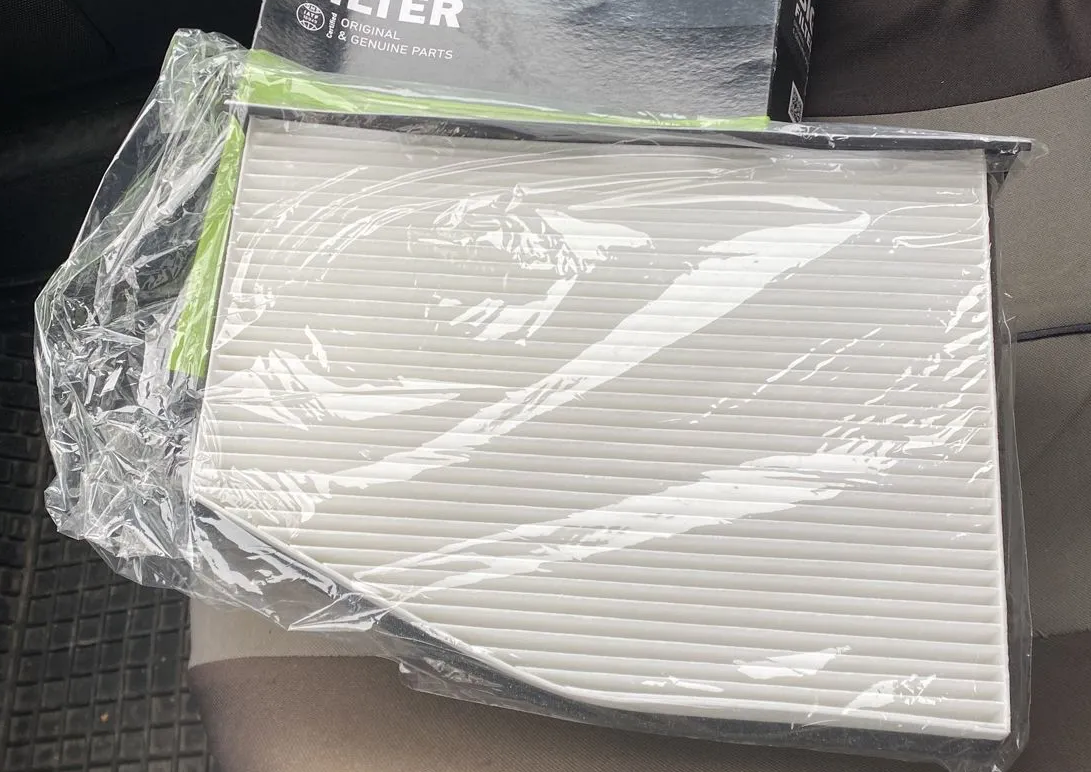

9 июня 20224 г Автор Популярное сообщение GB-9978/CA На сей раз у меня в руках антибактериальный фильтр питерского производства для Renault Arkana/Duster/Kaptur/Logan/Sandero II и LADA Vesta/X-ray: BIG Filter GB-9978/CA (БИГовцы называют эту линейку А-фильтры). И что могу на первый взгляд сказать: офигенный фильтр. А теперь разберемся по порядку, насколько мое мнение оправдано: 1. Коробка красочная, красивая. Сам фильтр просто голышом лежит в коробке. Фильтры в полиэтиленовом пакете, конечно, распаковывать приятнее. Исполнение фильтра радует: проклейка в целом аккуратная, без облоя; боковые планки придают фильтру четкую форму. 2. Количество гофр - 28 шт., площадь фильтрующей поверхности приличная. Обычно сверху просматривается ворсистость или волокнистость, а снизу заламинированная поверхность, чтобы в салон ничего лишнего не летело. У этого фильтра все чётко. Получается, у BIG биоцидный слой на входе воздушного потока, т.е. предполагается, что бактерии и микроорганизмы должны уничтожаться до проникновения внутрь фильтра. 3. Габаритные размеры фильтра: 199х217х35 мм, т.е. в посадочное место он должен встать плотно. По ориентации все тоже замечательно: стрелка направления воздушного потока показывает правильно, чтобы в процессе использования у фильтра расширялись «ушки» по бокам и уплотняли гнездо. 4. Вес фильтра: 152 г. И тут я приятно удивлён ибо угольный BIG GB-9978/C весит всего 105 г. Для в основе своей угольного фильтра таких размеров это неплохо. 5. Цена более чем адекватная: 500 руб. Вывод: очень приятный фильтр по всем параметрам. Я считаю, что по цене/качеству это очень достойный вариант, особенно для отечественных авто. Отзывы в целом положительные. Рекомендуется к использованию. P.S. Вот тут писали, что ориентация фильтра оказалась неправильной, т.к. при установке по стрелке ушки смотрели в обратную сторону и не могли уплотнить посадочное место. Даже на официальном сайте BIG Filter висит фотка неправильного фильтра, хотя есть оговорка, что она может иметь отличия от реального изделия: На моем примере видим, что такой проблемы больше нет. Все у рассматриваемого фильтра в полном порядке. Либо тогда была бракованная партия, либо BIG исправил конструктивный недочёт, за что ему жирный плюс. Изменено 10 июня 20224 г пользователем Dimmy
9 июня 20224 г Автор Я было расстроился, что такого фильтра по адекватной цене нет на мою машину. Но тут есть нюанс: мой артикул GB9901/C по всем признакам производится в Китае, а линейка А-фильтров идет исключительно Made in Russia. И это особенно приятно.

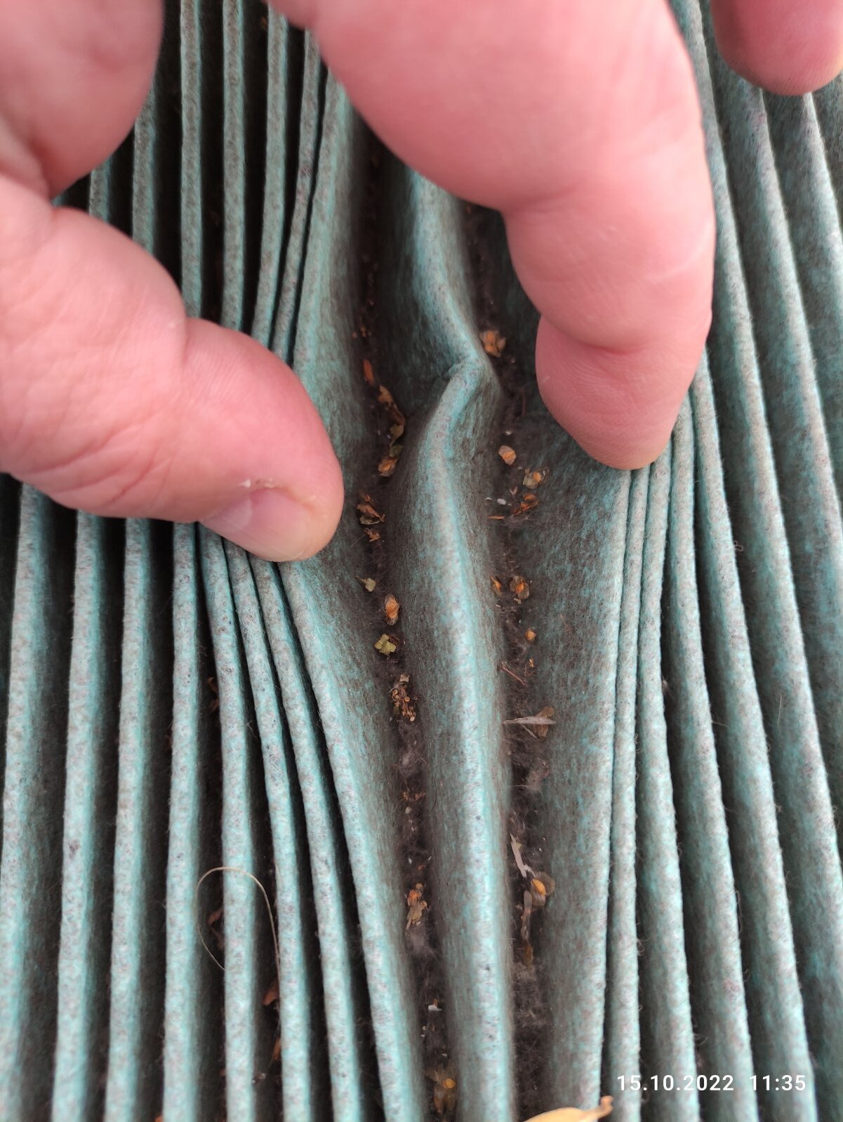

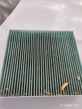

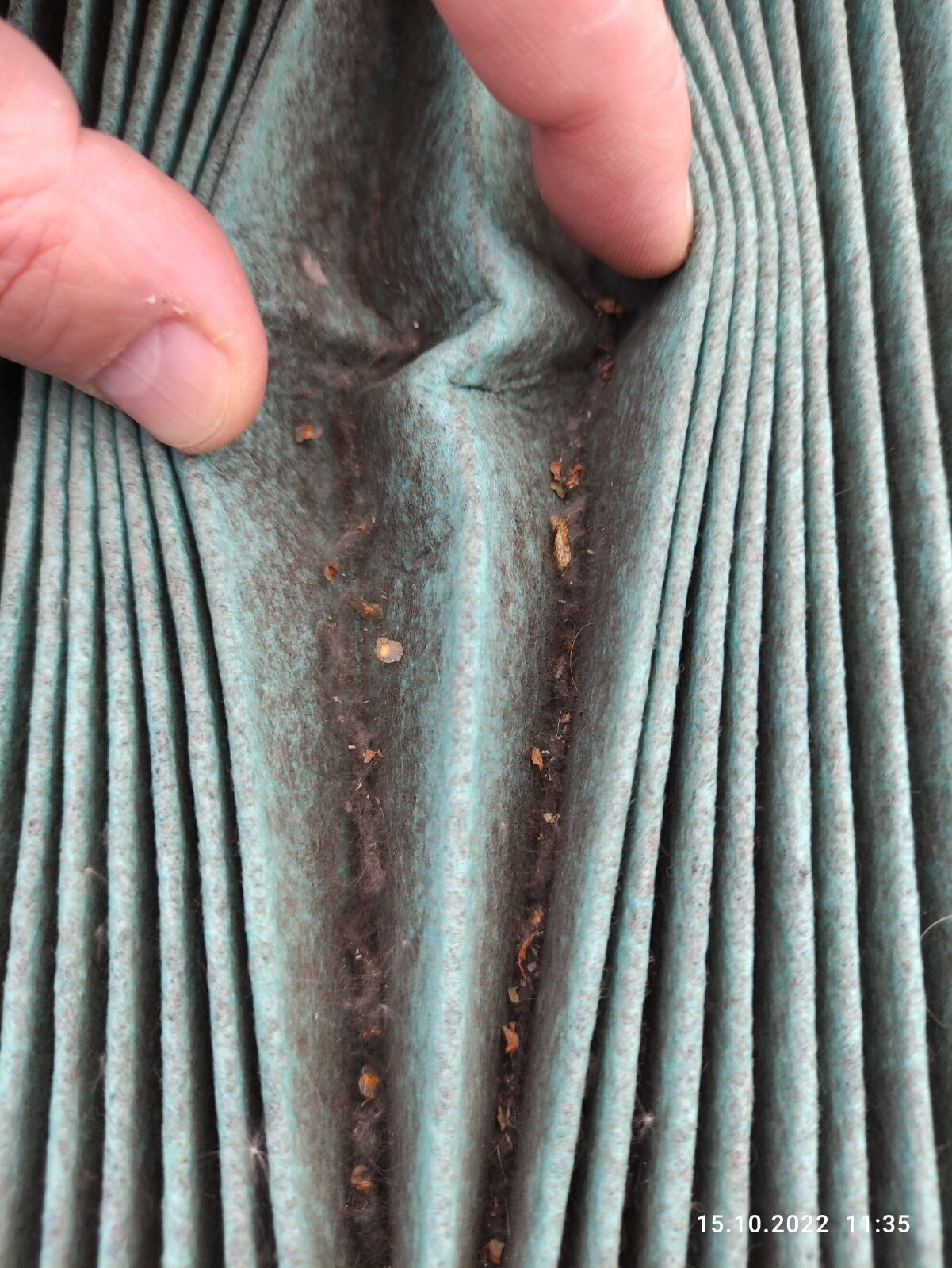

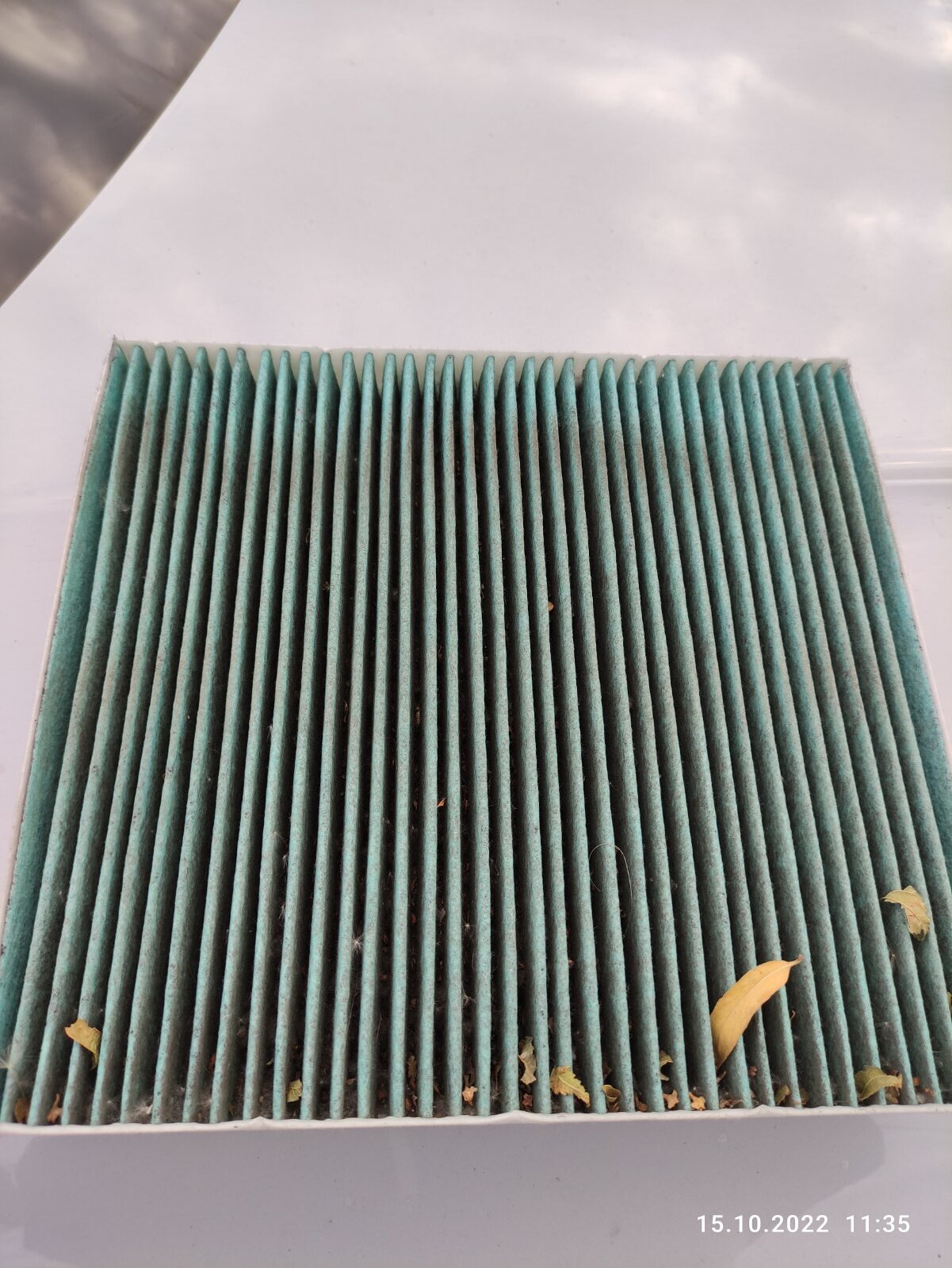

15 октября 20224 г Отъездил мой антиаллергенный GB9989CA свои 15 тысяч с середины апреля по текущую дату. Впечатления неоднозначные. Вроде бы фильтровал неплохо, но запахи в салон просачивались, хотя и не так чтобы очень. Вобщем средне и свою цену он, полагаю, отработал. Изменено 15 октября 20224 г пользователем Shamhoon
