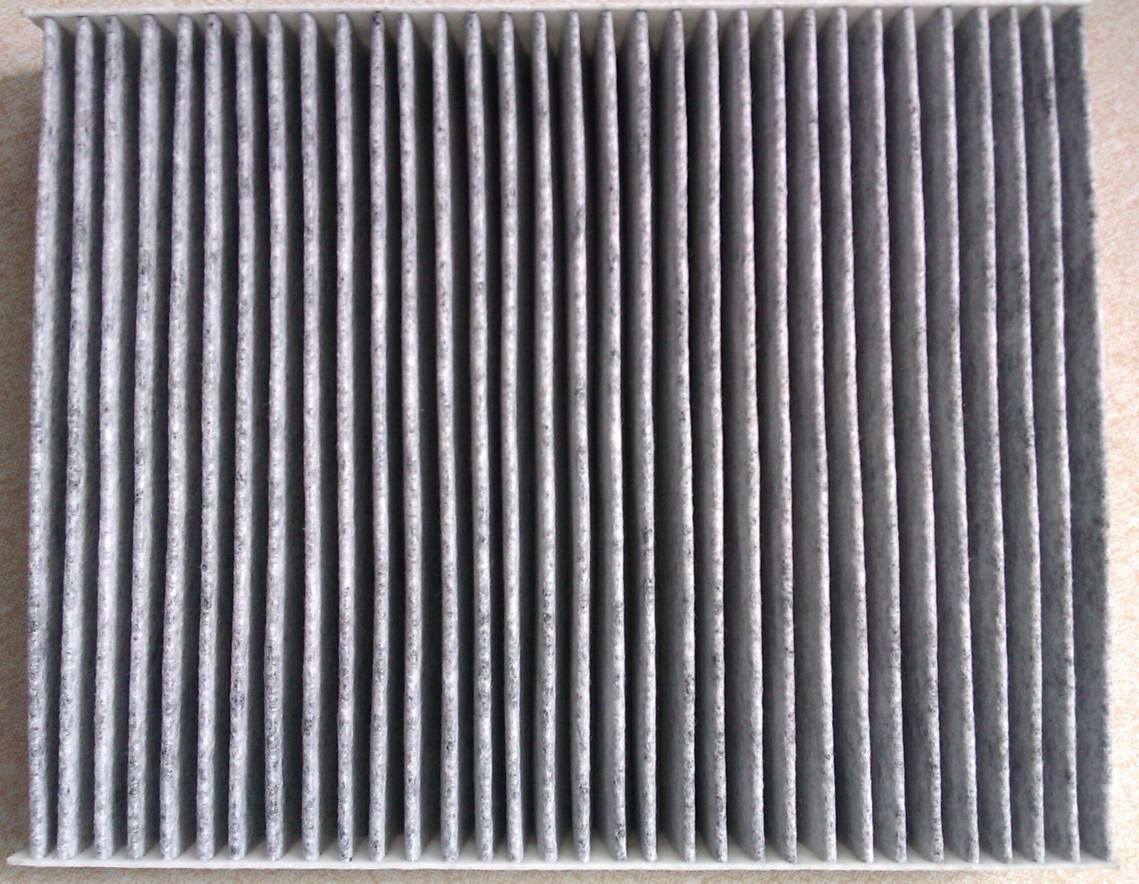

Изыскания на тему, где же все-таки производят фильтры BIG, продолжаются.
На верхнем фото типичный вид тойотовского угольного фильтра под артикулом GB-9926/C, а ниже вы видите изделие, которое участвовало в тесте салонных фильтров журнала Dvizhok в БИГовской лаборатории. Сразу бросается в глаза и разница по толщине фильтрующего материала и, соответственно, по площади фильтрующей поверхности (27 vs 21 складок).
Первый фильтр явно российского производства и к нему вопросов нет. А вот изделие из теста судя по маркировке, скорее всего, китайское. В принципе, это нормально для любого производителя фильтров: что-то производят сами, что-то у кого-то заказывают, причем это может касаться одного и того же артикула в зависимости от каких-то объективных факторов (спрос на конкретное изделие, себестоимость, доступность материалов и т.п.). Проблема в том, что я бегло пробежал по тем фильтрам, что есть в открытом доступе на протяжении нескольких лет, и единственный вариант - это чисто отечественный. Может, на тот момент партия данного фильтра была заказана на стороне и просто так совпало, а, может, на тест заведомо был предоставлен фильтр с хорошими параметрами - решайте сами. Но факт отличия налицо. Ну, и тот факт, что БИГовские фильтры производятся как в России на своем заводе, так и в Китае - я лично считаю доказанным.
Изменено пользователем Dimmy
