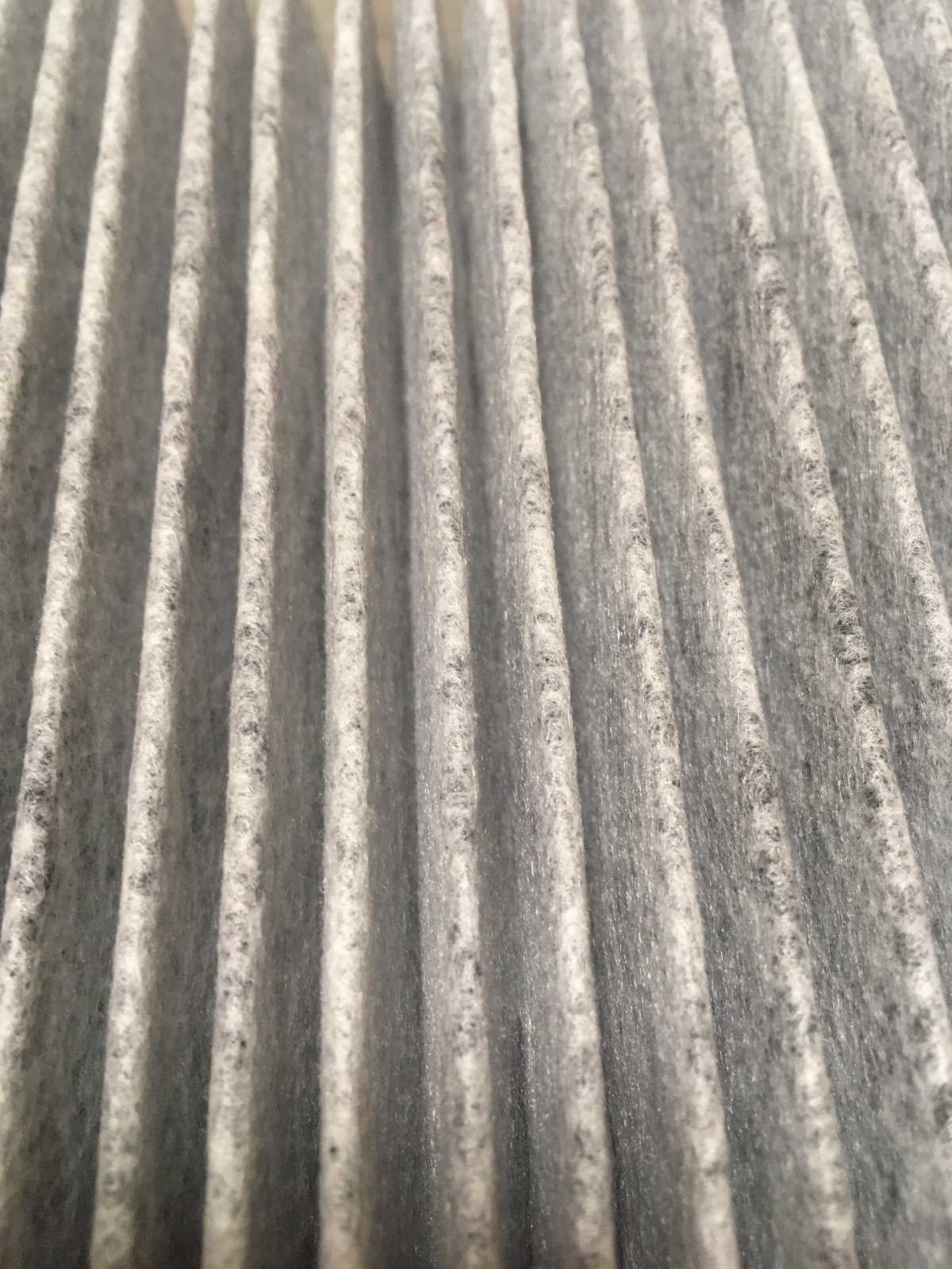

2. Количество гофр - 28 шт., площадь фильтрующей поверхности приличная. Обычно сверху просматривается ворсистость или волокнистость, а снизу заламинированная поверхность, чтобы в салон ничего лишнего не летело. У этого фильтра все чётко.
C941D7F7-1276-4C92-80A5-CC138C1C7C65.thumb.jpeg.363b9762330781a5fbda0457c38858d5.jpeg4622458F-5F97-4332-8546-B26F44951C26.thumb.jpeg.95a9150f6b34aae6257cee0160475a5f.jpegF7E3D5DF-7453-4B9C-B959-DCD3BF5389C6.thumb.jpeg.4996230401a4c54c63da8d17a243fcbf.jpeg7DB9B79B-EC4F-4C97-B3FB-9B7F099EF248.thumb.jpeg.8fab0a9e187519453508c416a503c911.jpeg
Получается, у BIG биоцидный слой на входе воздушного потока, т.е. предполагается, что бактерии и микроорганизмы должны уничтожаться до проникновения внутрь фильтра.

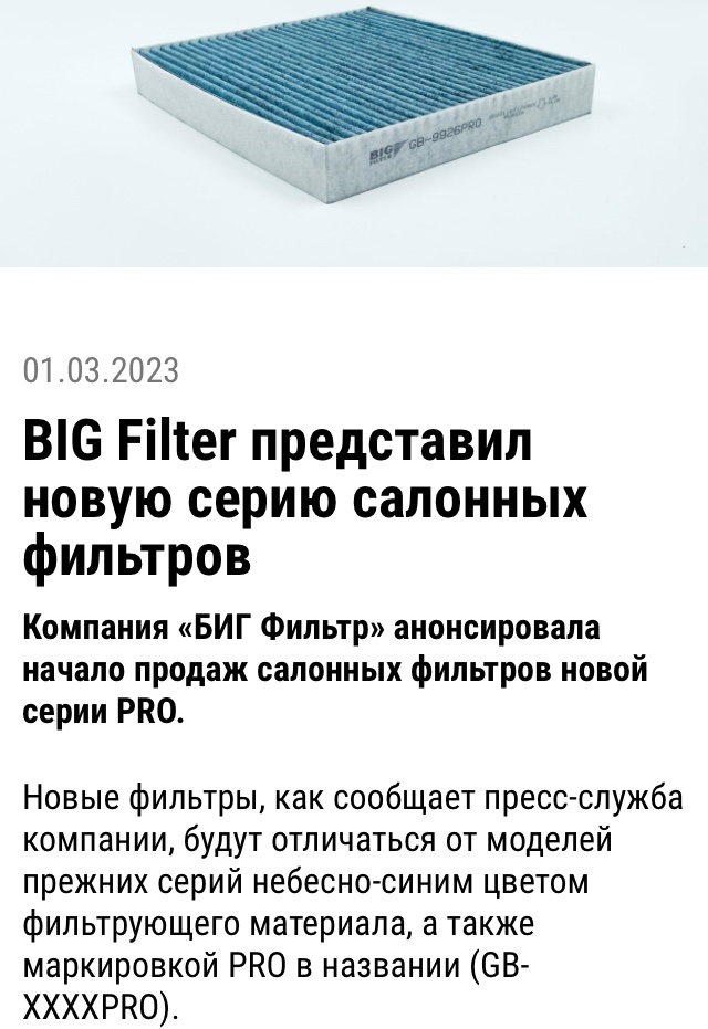

BIG что-то раскочегарился:
https://bigfilter.com/company/press/news/premium-cabin-filter/

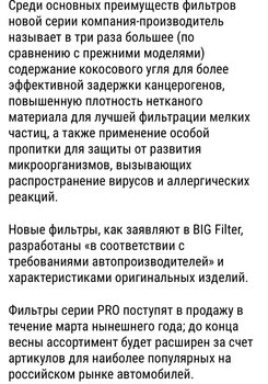

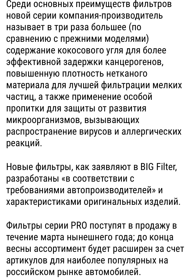

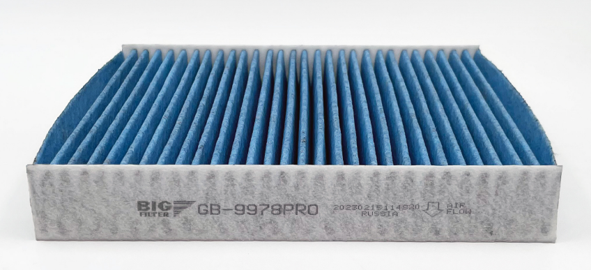

Для примера общий вид антибактериального фильтра из новой линейки GB9978PRO для Лада Веста:
image.thumb.png.849c0594aeb66d76b675084e0f4433a9.pngimage.thumb.png.dd7508cd05287afab21dc06feec6dcbf.png
Уголь есть и немало. Интересно, насколько он получился тяжелее зеленого аналога GB9978CA.

Dimmy Интересно конечно как он, поискал, нигде не продают его, а вот от угольного я совсем не в восторге.
kpok, да, я слышал ряд негативных отзывов об угольных и зелёных BIG. Раньше я угольные Биги пару раз ставил - без претензий. Возможно, в связи с проблемами с поставкой материалов для своих фильтров, BIG Filter стал использовать не совсем качественные фильтрующие материалы.
@efgen, если к изучению фильтров желание не пропало, то на твою машину на платформе MQB можно заказать и сравнить два антибактериальных фильтра: BIG GB9989CA и GB9989PRO. Хоть узнаем, за что BIG предлагает доплатить половину стоимости зеленого фильтра. Любопытно отметить, что на мой автомобиль BIG вообще не предлагает антибактериальных фильтров.
Изменено пользователем Dimmy
