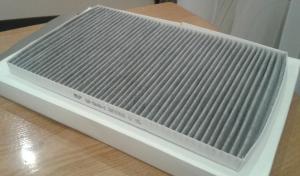

Вот и я наконец-то обзавелся салонником GB9901/C:
1. Сделан качественно и вполне аккуратно;
2. Гофр 25, т.е. как у OEM VAG и MANN CUK2939;
3. Обклеен поролоном по периметру для лучшего уплотнения (собственно, этим он меня и подкупил);
4. Тяжелый он, как Mann, Mahle и т.п. Невский на его фоне значительно легче. Это говорит о том, что угля много в фильтрующем материале BIG;
5. Обратная сторона темная как и должно быть, а у Невского что верх, что низ - одинаковые серенькие;
6. Цена 400 р. выглядит привлекательной за качественный продукт российского производства.
Вывод: этот фильтр меня приятно удивил. Надеюсь, работать он тоже будет хорошо и запахи пропускать не сильно. На фоне BIG GB9901/C Невский NF-6264C выглядит блекло и при одинаковой цене вчистую сливает земляку. Пока я фильтром BIG очень доволен. Как писали в статье АР, для биговцев идеалом является Mann и это на примере GB9901/C отчетливо просматривается. Словом, :good:

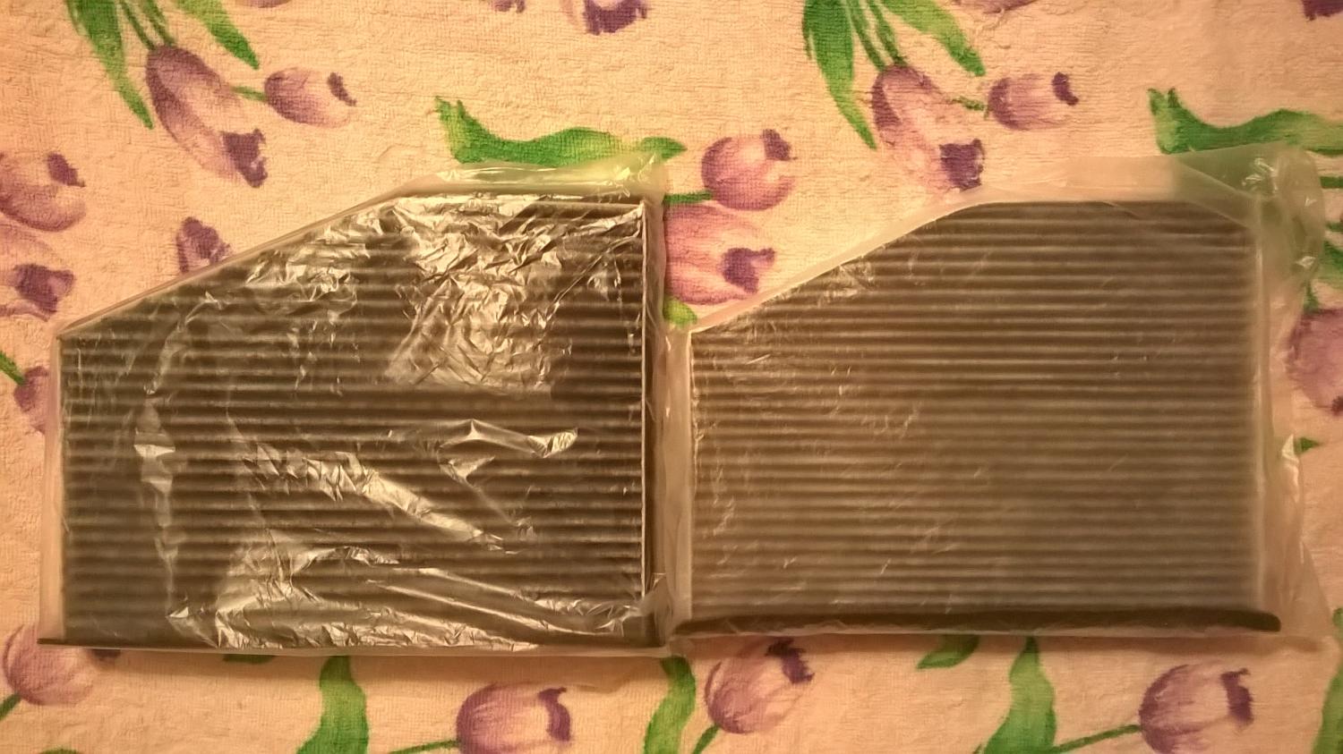

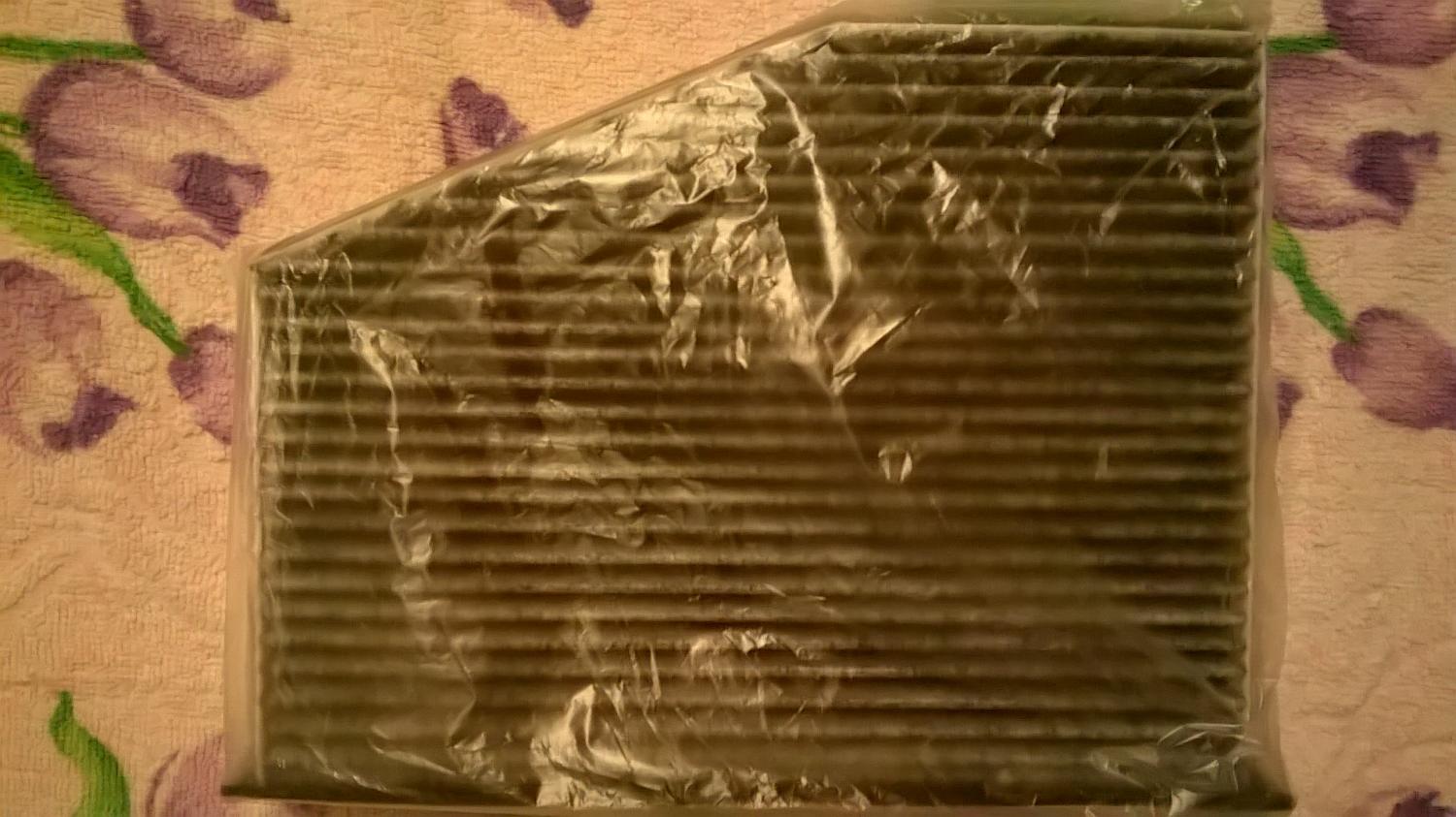

Измерил размеры:
Невский NF-6264C: 274/205/33 мм
BIG GB9901/C: 267/205/35 мм + 5 мм догнано поролоном, т.е. фактический размер BIG: 277/210/35 мм.
Вес на фото. Как оказалось, BIG больше чем вдвое тяжелее Невского. Получается, он даже тяжелее Манна, т.к. CUK2939 весит порядка 250 гр.
@Dimmy, весы у нас разные. У меня Манн весит как и BIG - 271 грамм (делаем поправку в 3 грамма на пакет). Фото прилагается

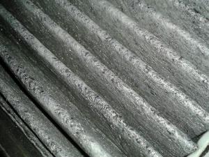

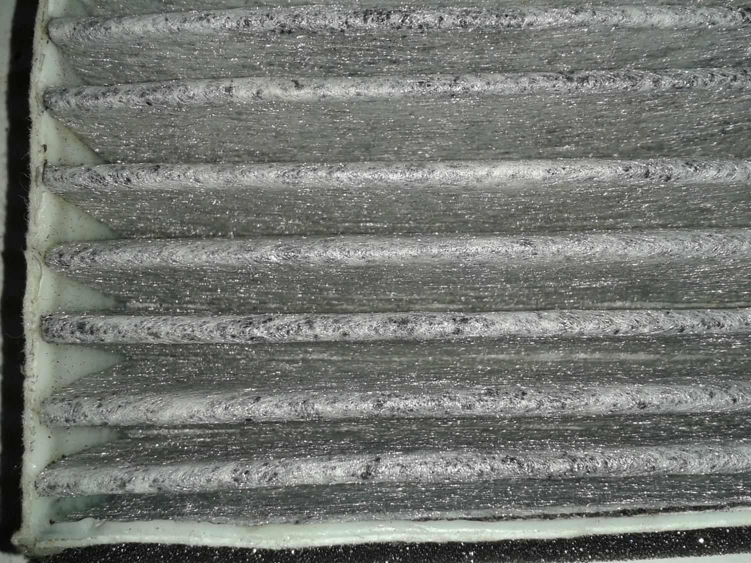

сегодня заменил BIG GB9901/C после 15 тыс. пробега, все не так печально, нормально отработал, судя по чистой стороне можно было еще поездить, неплохо держит,......менял по сезону
@madis, что поставил? Я весной хочу тоже BIG установить.
фильтон обычный, третий год пылился на полке... не устроит, выкину не задумываясь, благо запасы не иссякли еще.
но БИГ меня в принципе устроил, ставь не раздумывая
Изменено пользователем madis
@madis, по-моему вообще чистый - ставь обратно! )
))) да у меня была мысль пропылесосить)), я его не выкинул пока еще..... да и посчитал поточнее сколько он у меня простоял, тыс 12 от силы, с весны.
@madis, все зависит от того как и где ты ездишь. Может, в твоих условиях фильтр вообще надо менять раз в 30 тык.
Фильтрон напряжет - вытряхнешь БИГ и вернешь на место ;)

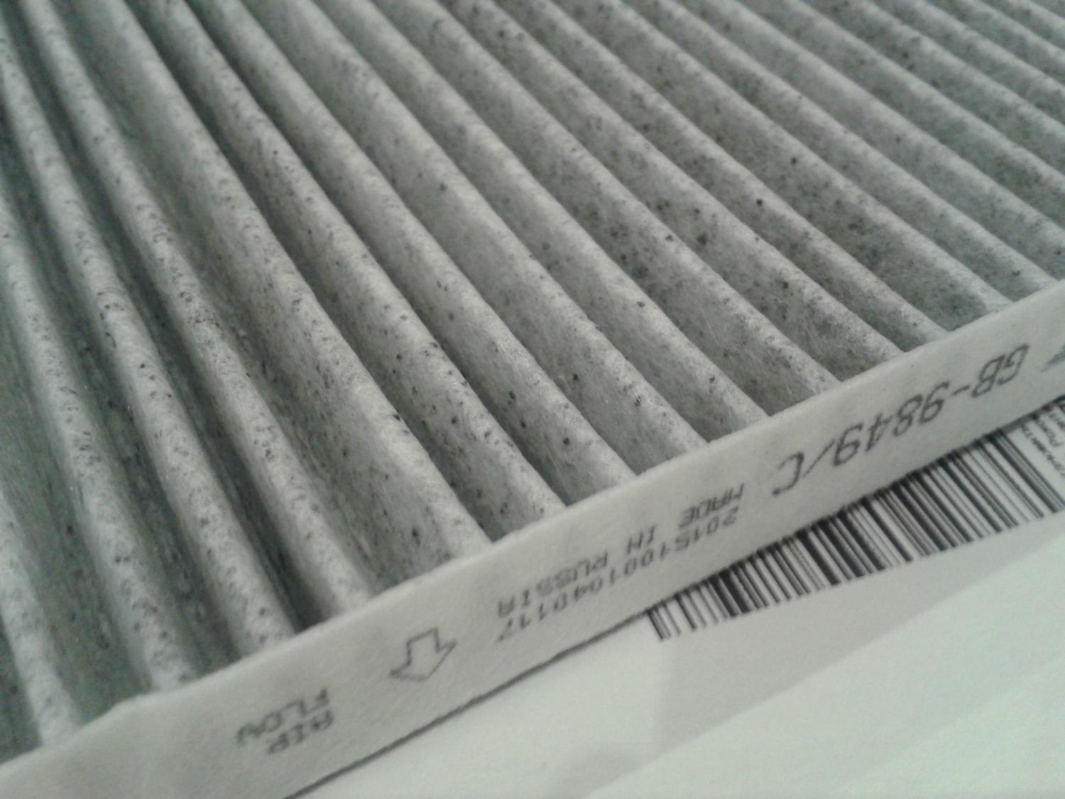

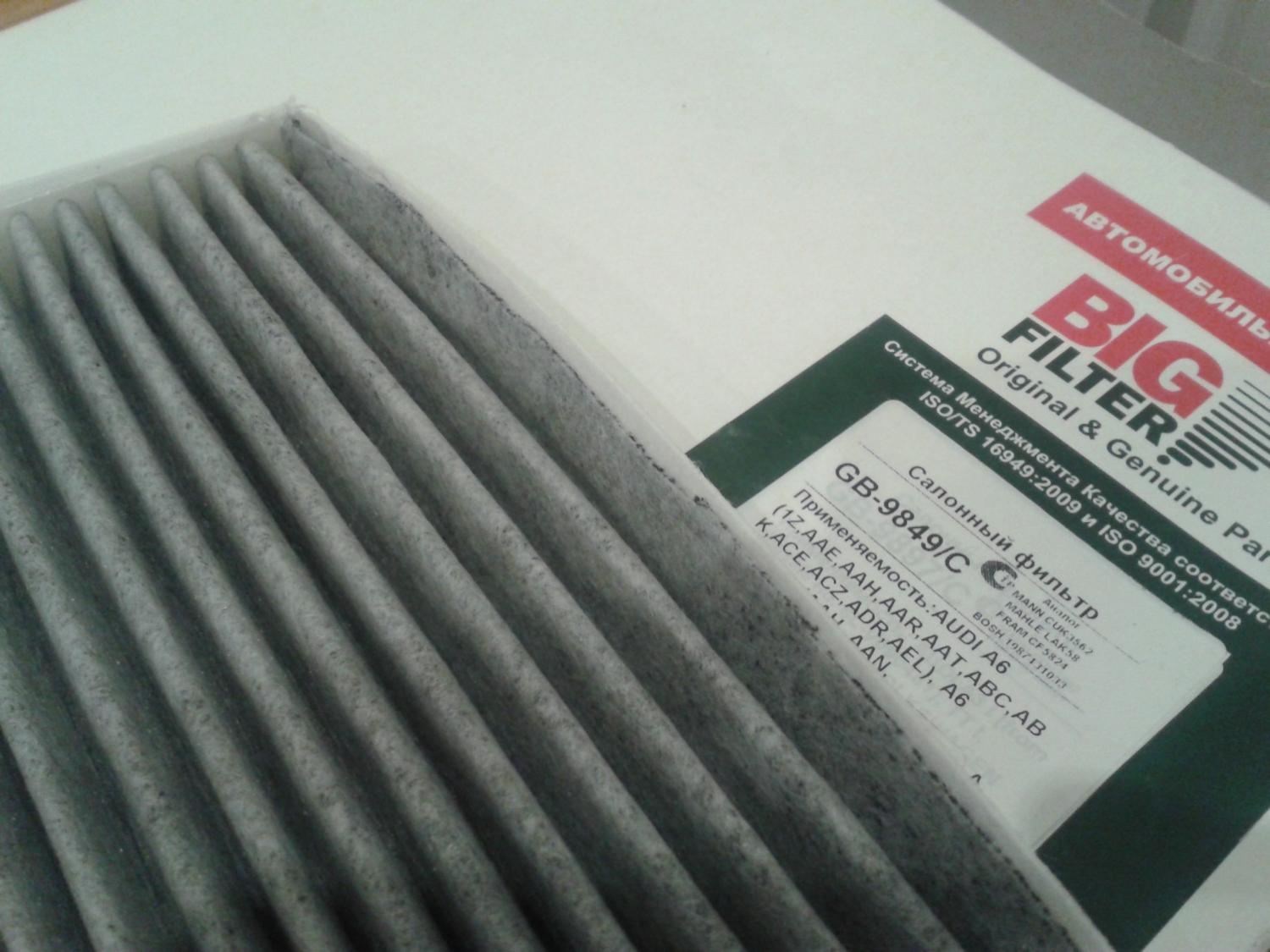

очередной представитель от BIG, салонный фильтр BIG-9849/С на Ауди А6, по-моему сейчас такие размеры 345х212х20 редкость для фильтров, в целом за такие деньги хорошее соотношение цены и качества, 350 руб.
