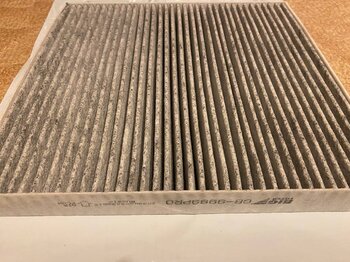

Получил сегодня фильтр GB9989PRO, вес 262грамма. В машину пока не ставил.
photo_5237961910715009811_y.thumb.jpg.78c89b7b62ccccbb2096a0b281b047ff.jpgphoto_5237961910715009812_y.thumb.jpg.91a3a70d545cee149cbfa5bba1a93e27.jpg

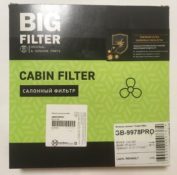

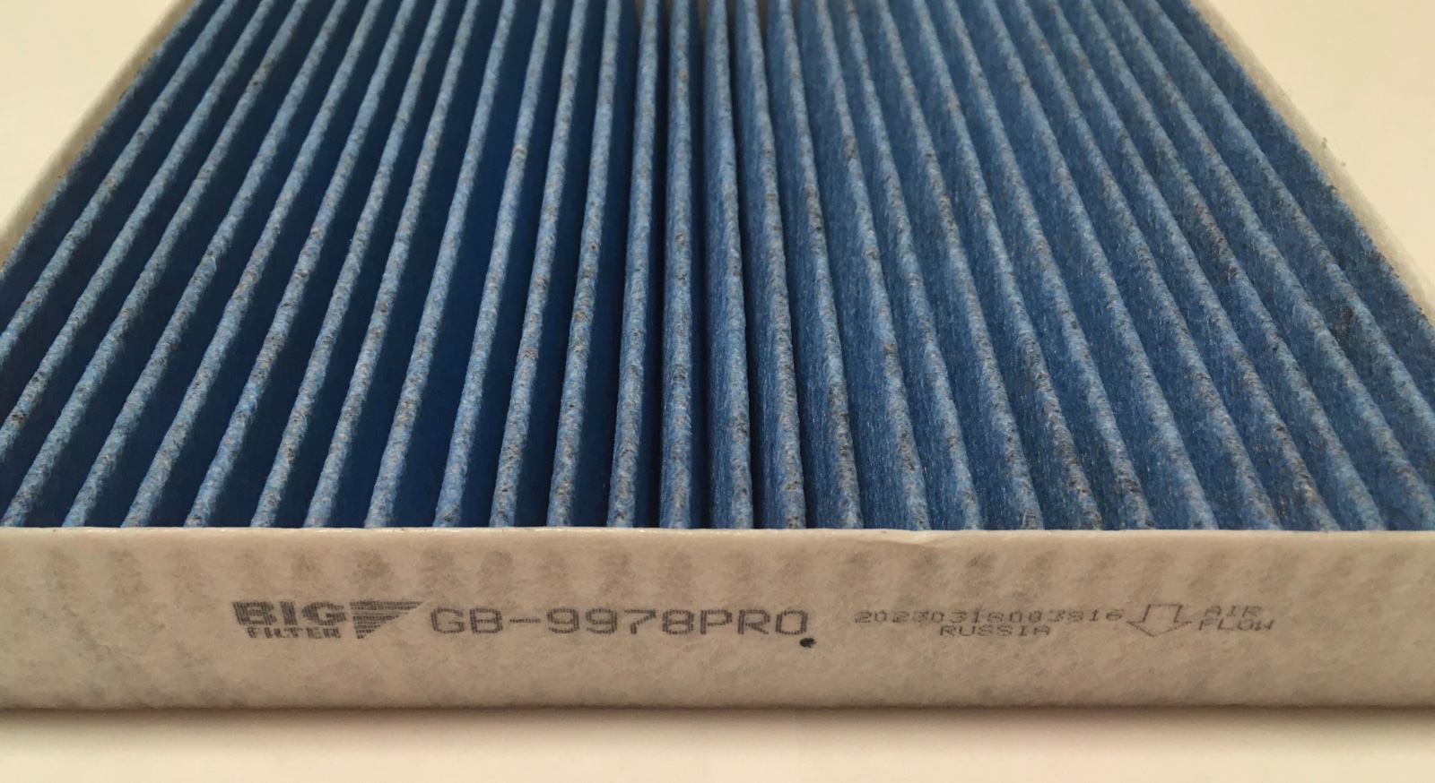

Пришло время пощупать новый антибактериальный фильтр линейки PRO питерского производства для Renault Arkana / Duster / Kaptur / Logan / Sandero II и LADA Vesta / X-ray: BIG Filter GB-9978PRO (БИГовцы заявляют, что кокосового угля в новых фильтрах заметно больше, чем в предшественниках). И что могу на первый взгляд сказать: офигительно офигенный фильтр (вот для сравнения просто «офигенный» фильтр https://www.oil-club.ru/forum/topic/24239-big-salonnye-filtry/?do=findComment&comment=2253062). Итак, по порядку:
1. Коробка красочная, красивая. Сам фильтр просто лежит в коробке. Фильтры в пакетике, конечно, распаковывать приятнее. Но это не страшно, т.к. угольный фильтр срабатывается при циркуляции воздуха, чего в коробке нет. Исполнение фильтра радует: проклейка в целом аккуратная, без облоя; с двух сторон фильтр имеет прочный каркас, но в отличие от зелёного GB-9978/CA, у нового фильтра и с торцов приклеены пластины, хотя эластичность фильтра сохранилась.

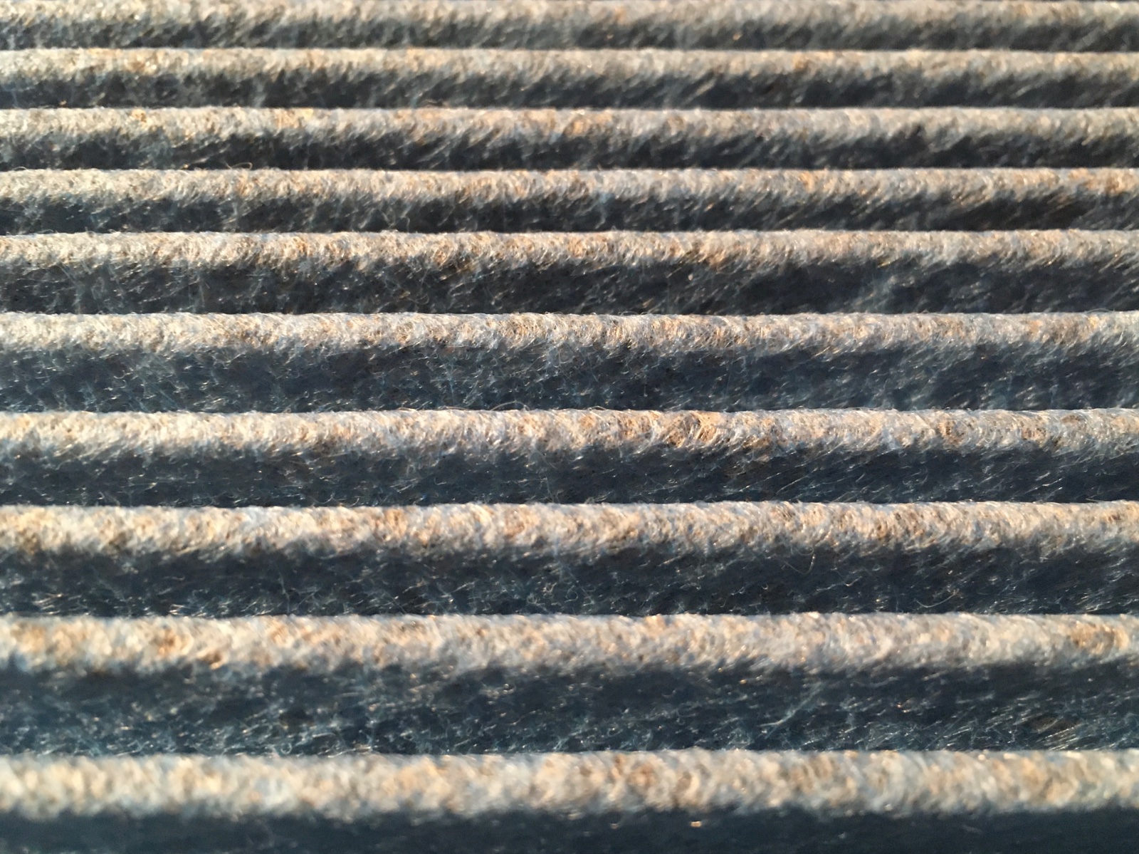

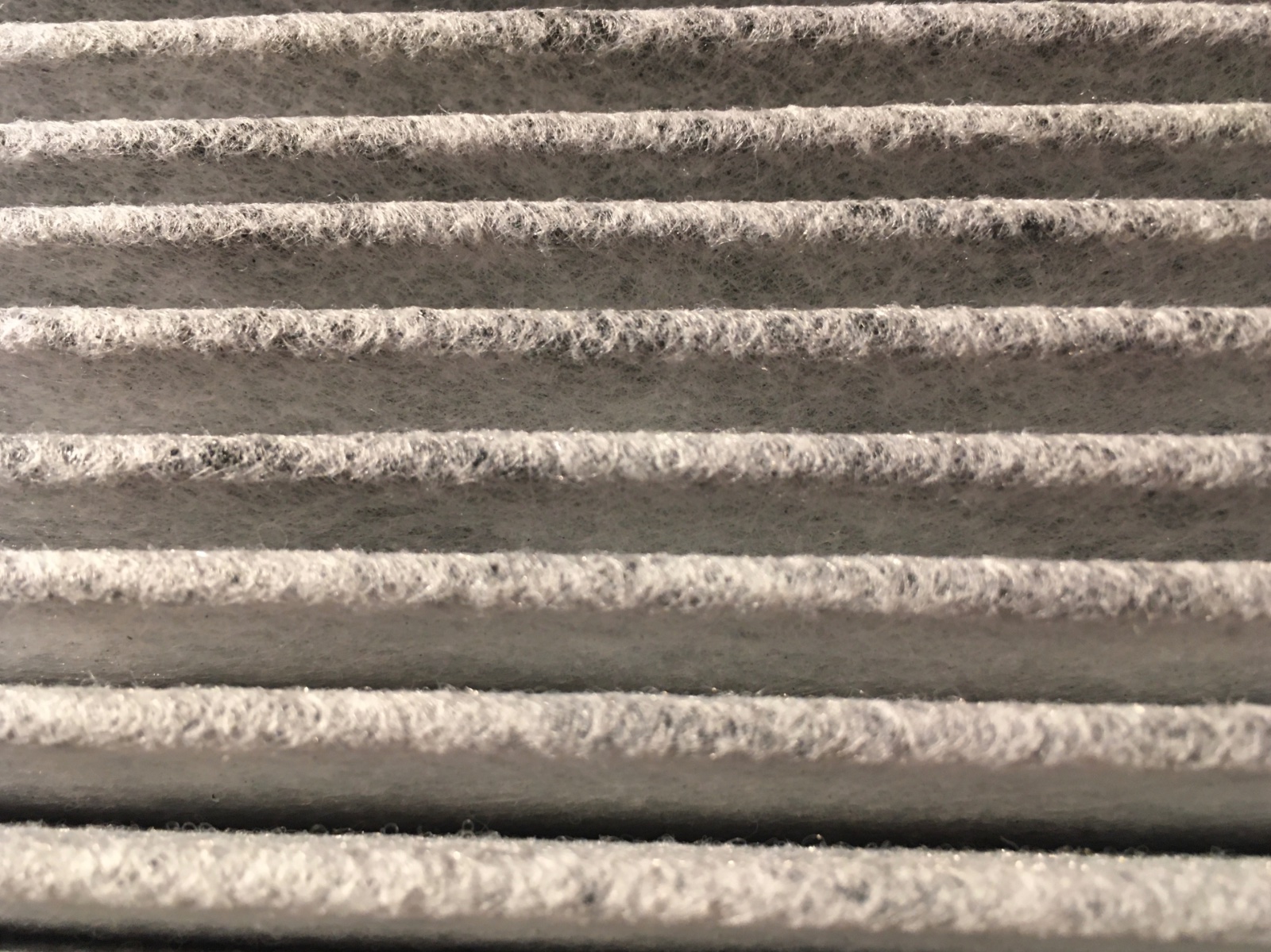

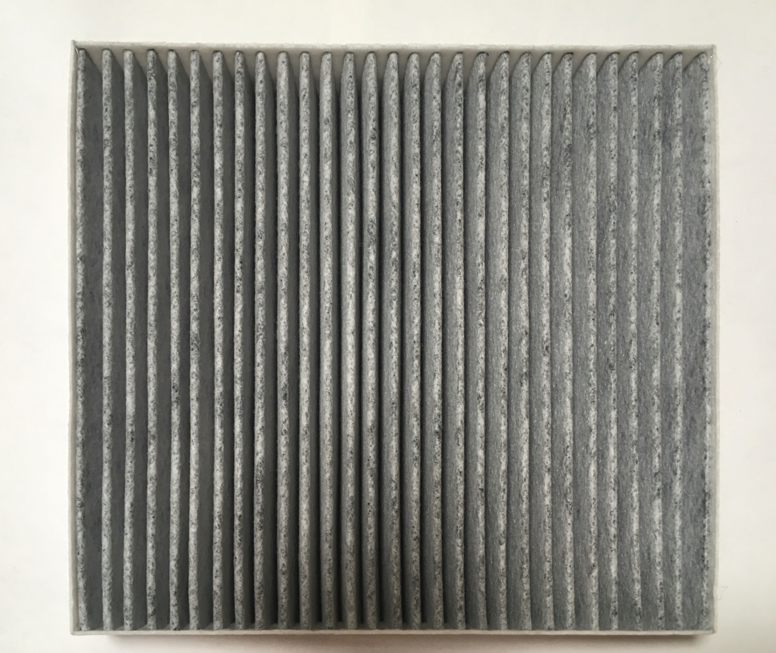

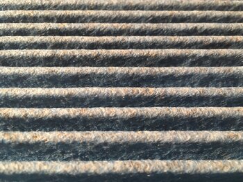

2. Количество гофр - 28 шт., площадь фильтрующей поверхности приличная. Обычно сверху просматривается ворсистость или волокнистость для лучшего улавливания пыли и мусора, а снизу заламинированная поверхность, чтобы в салон ничего лишнего не летело. У этого фильтра в целом все нормально, но и с оборотной стороны видны ворсинки, хотя без криминала. Материал действительно очень плотный.
2F26828E-6C7D-4F16-9741-18DD8F5E6B8C.thumb.jpeg.93a54c17835d4c28844e1b93b3f36150.jpeg9A2E81A8-61C4-4244-B05D-9D596E09D650.thumb.jpeg.fa1664aaf38910d598444a5f53c428e9.jpeg
775E7A16-2F17-4A0B-AE04-0D75B26951AB.thumb.jpeg.31d9b3f937ae034305d97de2636e0640.jpeg5657792E-CC52-4326-AD37-9382C356BA75.thumb.jpeg.e16d1e848e0cdaf5560e97200ded0430.jpeg
Получается, у BIG биоцидный слой на входе воздушного потока, т.е. предполагается, что бактерии и микроорганизмы должны уничтожаться до проникновения внутрь фильтра.
3. Габаритные размеры фильтра: 199х217х35 мм, т.е. в посадочное место он должен встать плотно. По ориентации все тоже замечательно: стрелка направления воздушного потока ориентирована правильно.

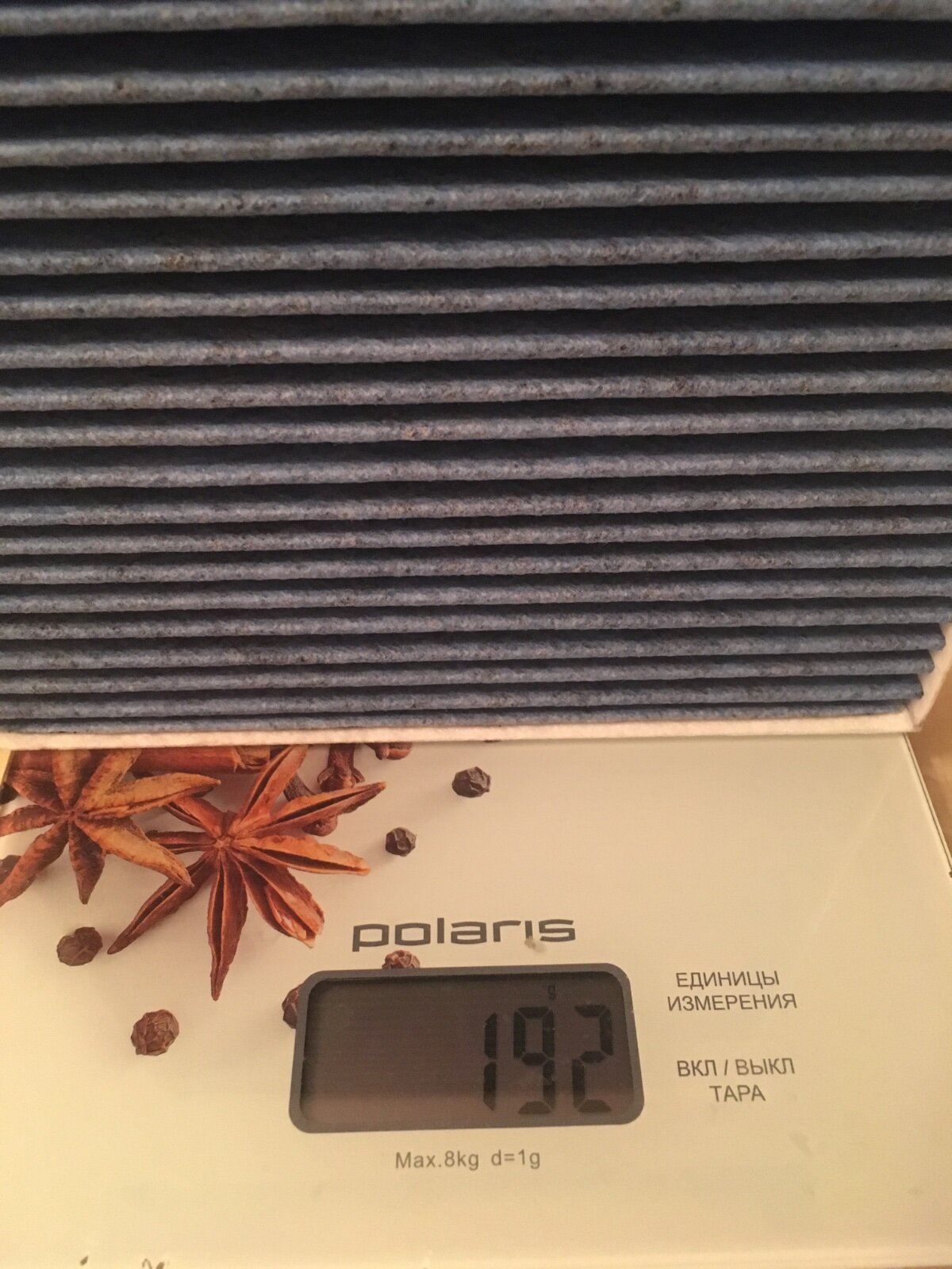

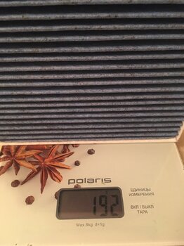

4. Вес фильтра: 192 г,  т.е. прибавка в весе составила 40 грамм относительно зелёного антибактериального аналога GB-9978/CA. Отчасти это достигнуто за счет дополнительных элементов каркаса, но в основном - благодаря новому фильтровальному материалу от, очевидно, все того же Filc.

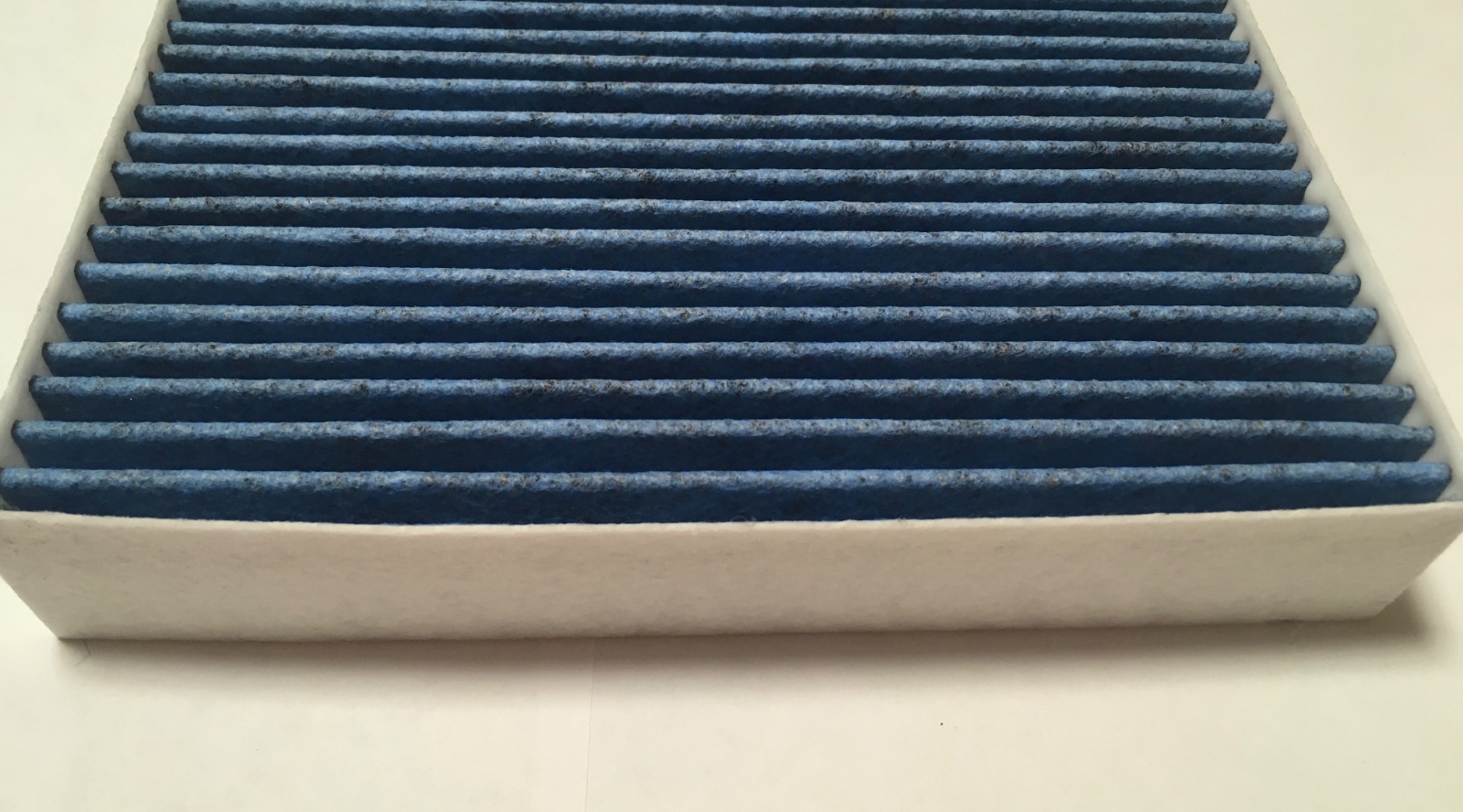

Вес 272! На просвет практически нет дырок, т.е угля норм. Есть местами остатки клея на самих ребрах где боковые пластины приклеены. Причем был небольшой кусок клея между ребер, который вытащил зубочисткой. В авто пока не ставил. В целом 5 с - пока (минус за клей). По бумаге - видно что проще чем у Mann и Micron, но посмотрим на результат. За свою цену в 1100 пока норм.
а, и да, синий слой видно что пропитка и она убирает ворсистость (как краска). С нижней части пушистости больше.
