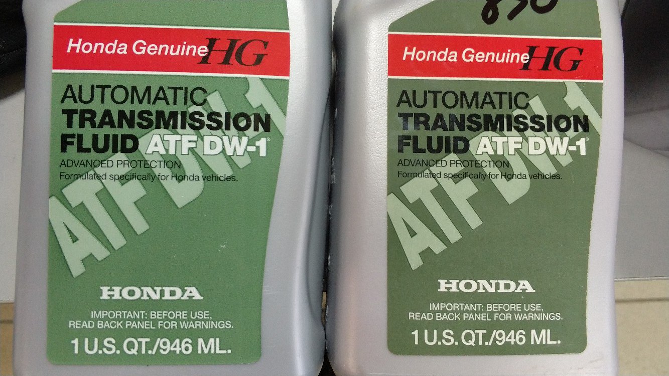

добрый день, подскажите шифр на разных литровых канистрах должен отличаться ? Купил 5л масла литрушками, закрались сомнения, 4 канистры внешне одинаковые и с одинаковыми шифрами, а одна с другим.
И еще смущает разный внешний вид этикетки, это разные партии или подделка? :blink:
Смущает вид канистры слева:
REMUR
не парься, все норм. они дезигн баклажек меняют. моторка тоже в изогнутых пошла. важен код 08200 - 9008.
хотя важнее даже надпись "DW - 1". она на хонду и акуру идет одинаковая. на варики - есть нюансы , на гидротрансформаторные АКП идет DW-1.
так что даже если придет разносортица honda и acura  - не парься. Это касается жидкости ГУР, тормозухи, и даже по моему тосола.
