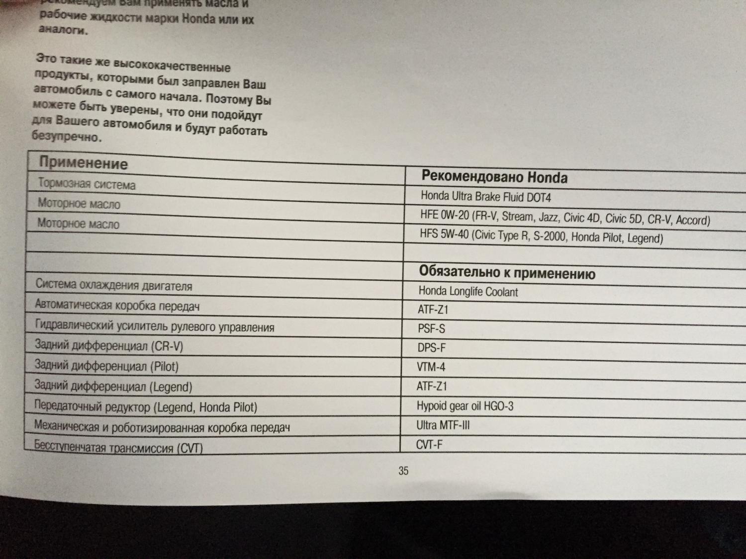

Вот сфоткал свою гарантийную книжку 2012 года, про DW1 нет упоминая, есть Z1)
Значит ли это, что на мой автомобиль 2012 года сборки был залит Z1?)
А в руководстве по эксплуатации, выпущенной чуть ранее, написано что использовать DW1!)
с 2011 Z1 на конвейере вроде не заливается.
А гарантийная гнижка, в которой строго обязательно к применению Z1, заказана в типографии 24.09.2012 г.)
