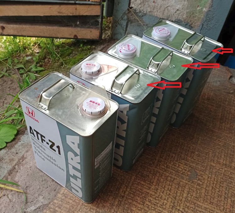

По цене: сейчас оригинал не может стоить дешевле 6000 рублей за канистру Z-1. Дороже запросто. На канистре Z-1 производства Идемитсу СВЕРХУ штамп в виде "I" в круге, т.е. Idemitsu.

Как это нет в продаже? Есть и много! причём оригинального! Сам залил в свою Honda 4 канистры Z-1 , были куплены в начале 2024 года.
