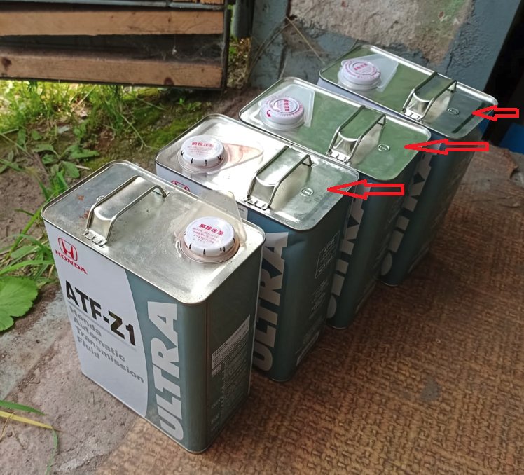

Вы не правы. Есть оно в продаже. И даже оригинальное. Фото ниже

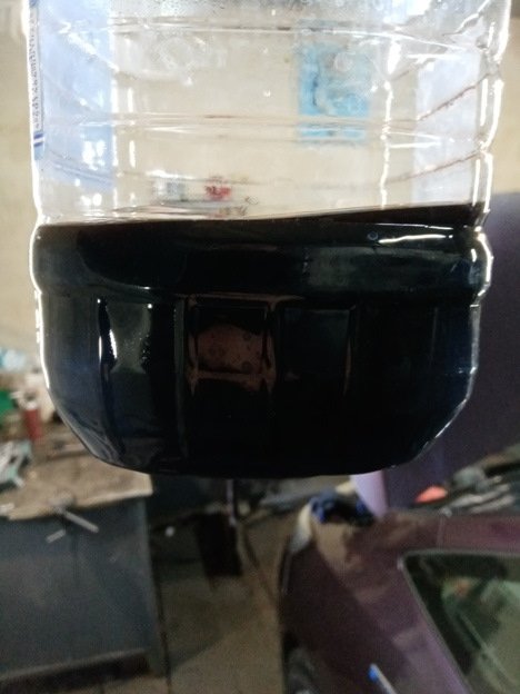

С этим соглашусь. Недавно поменял на своей Honda Z-1 в количестве 4 канистр. Оригинальное, стрелочками показаны выштамповки буквы "I" (Идемитсу). На старой Z-1  пиналась слегка, после замены нет. На щупе Z-1 как и положено розовое, думаю еще тысяч 40 пробега хватит. Когда старое сливал, то было чёрное непрозрачное и присутствовали крупинки металлической отработки (машине 270000 пробега), но гарью не пахло. После замены не пинается.
P/S/ фото приобретённого в этом году Z-1.
Изменено пользователем QAZ

Как это нет в продаже? Есть и много! причём оригинального! Сам залил в свою Honda 4 канистры Z-1 , были куплены в начале 2024 года.
А кто вам сказал, что это оригинал?
