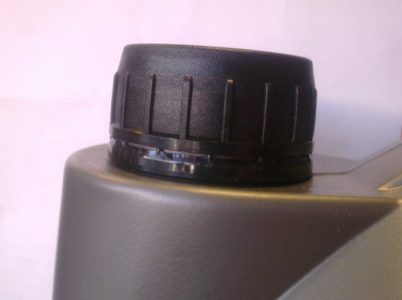

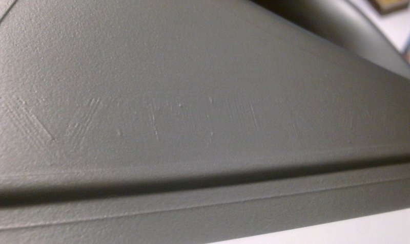

С европейской 4-х литровой канистрой столкнулся ( 08268-99904HE ). Есть ли у кого похожее и на мой взгляд странное? Поделитесь своим фото.
Здравствуйте. Вы залили это масло в коробку? Какая у вас машина? И как повела себя коробка после замены?
demetriv Здравствуйте. Вы залили это масло в коробку? Какая у вас машина? И как повела себя коробка после замены?
Нет. Не заливал. Масло бралось для HONDA CRV 2,4л.

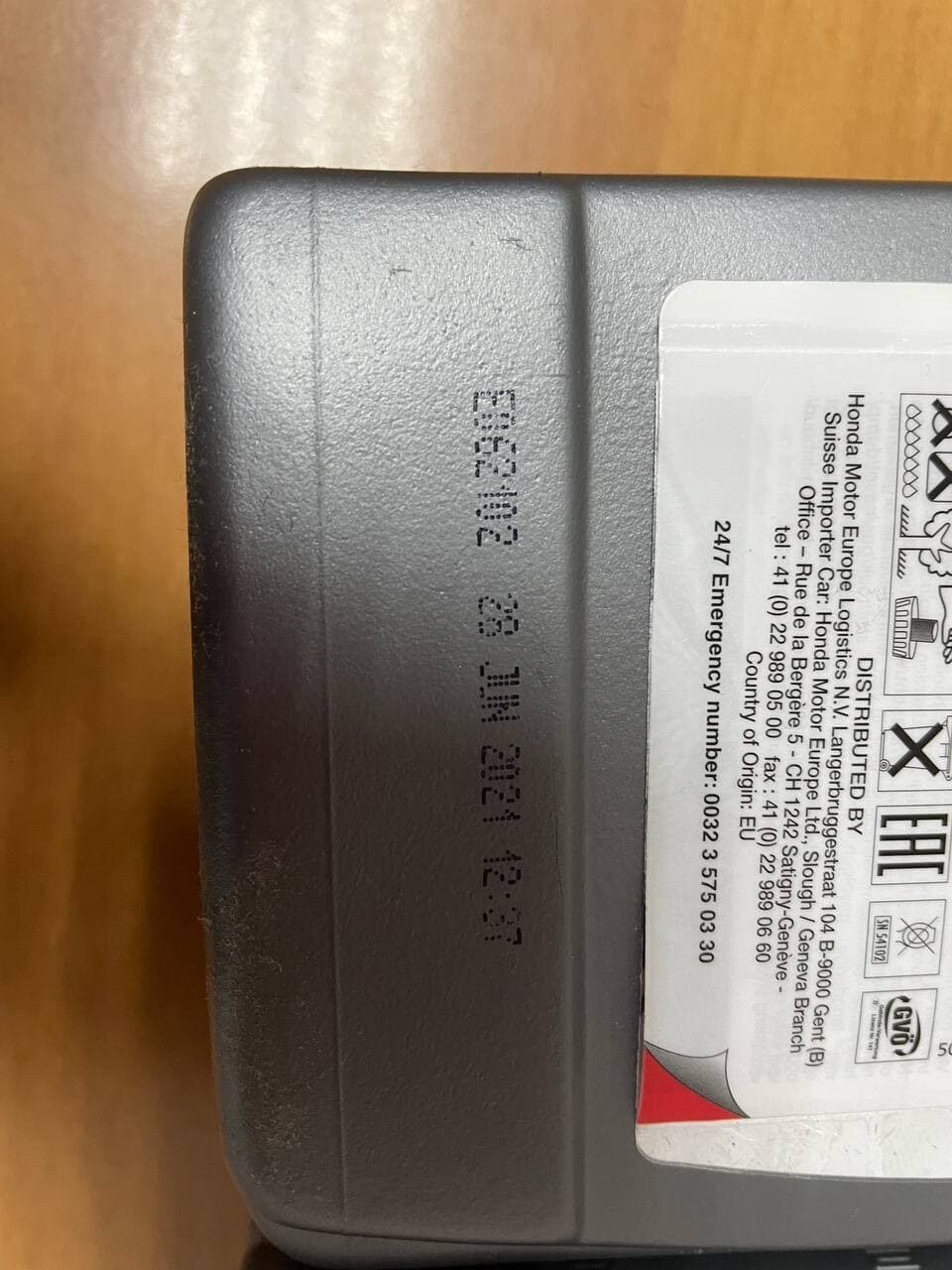

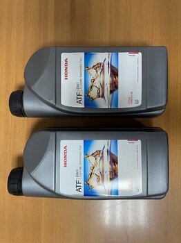

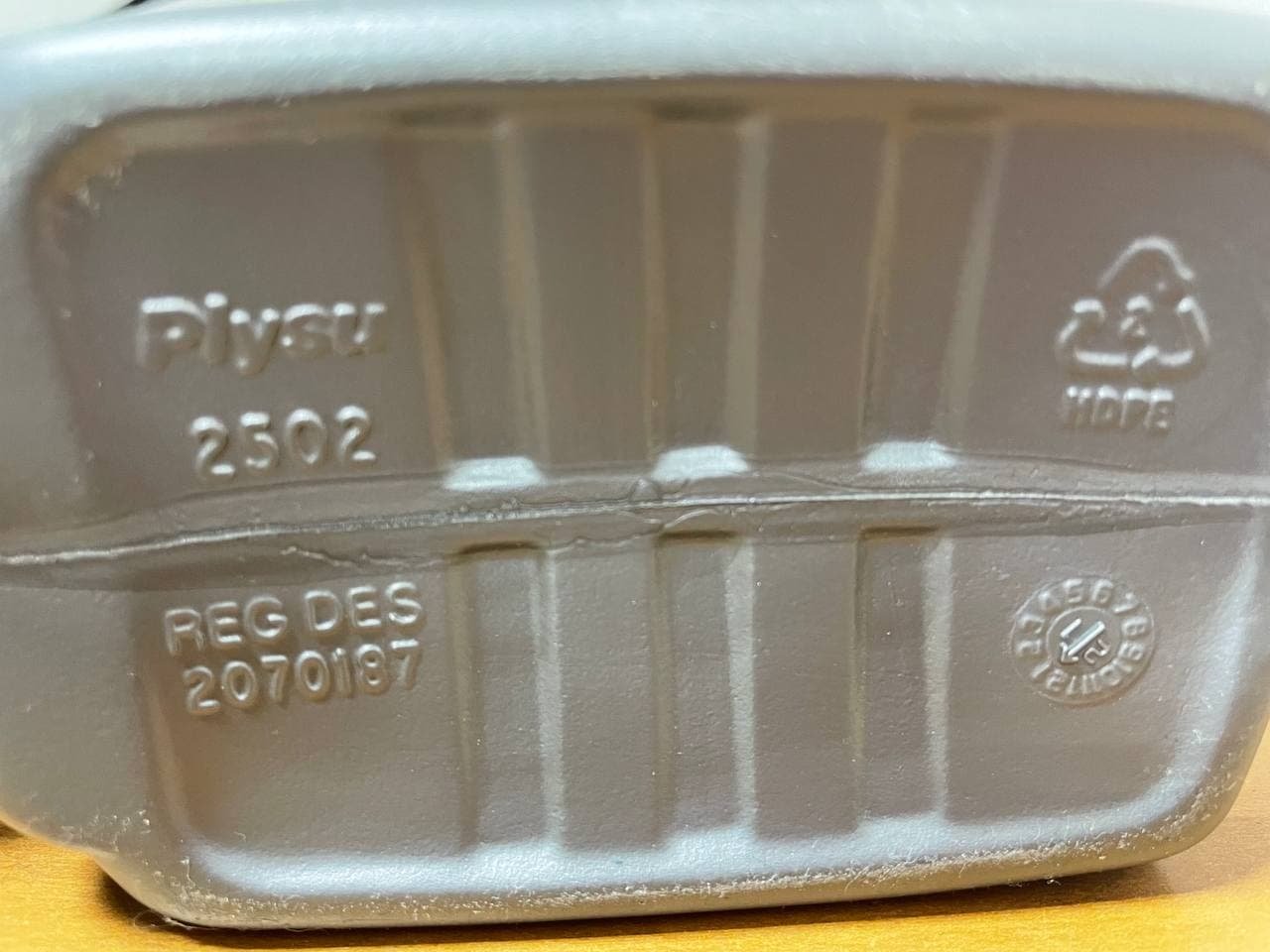

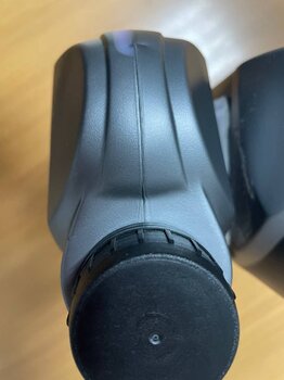

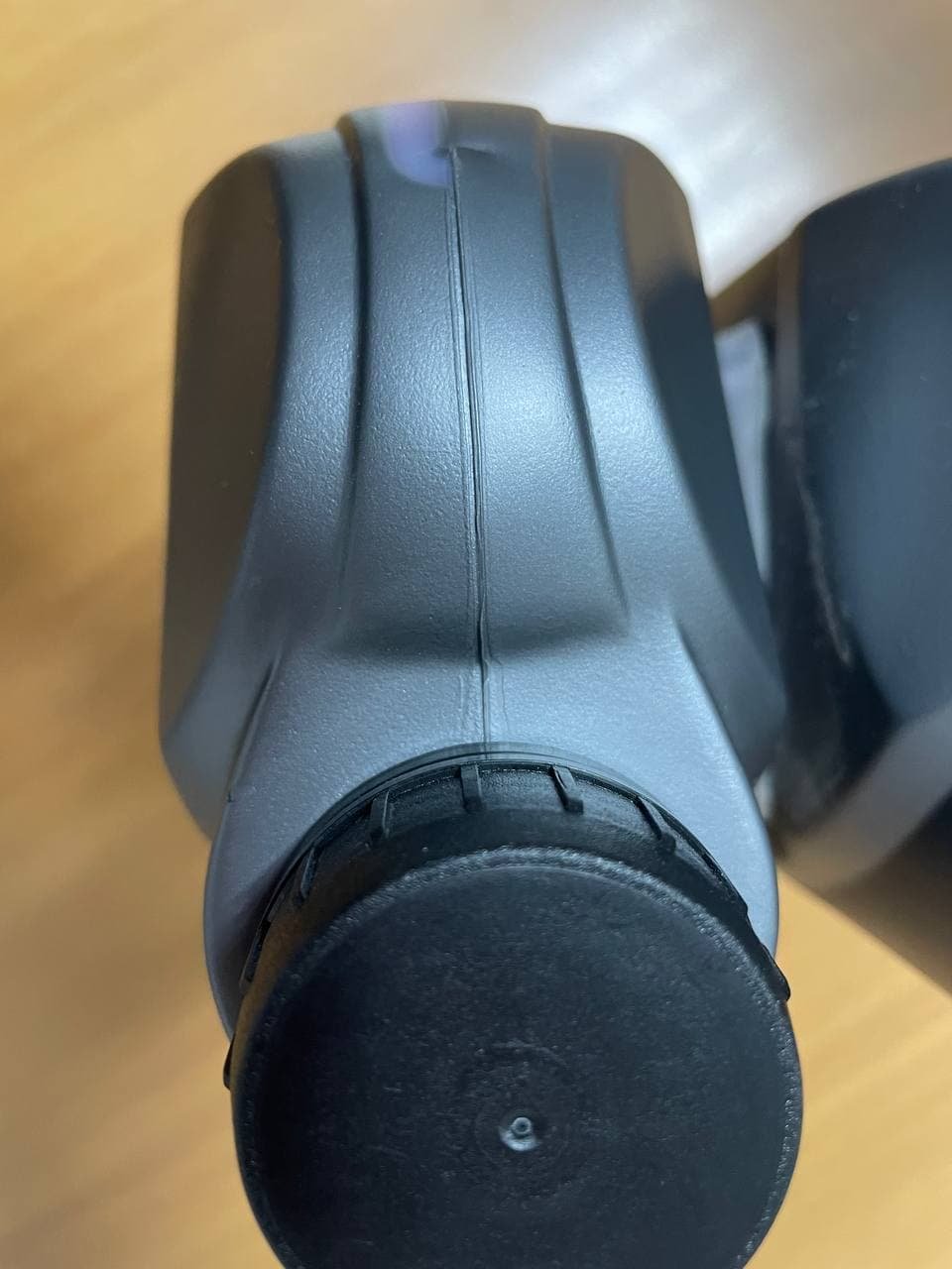

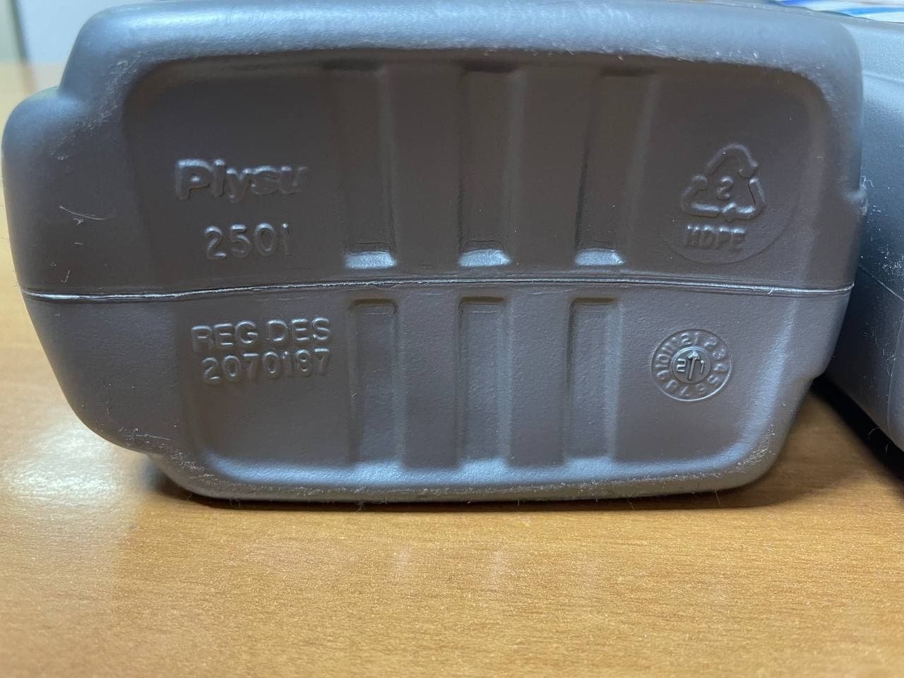

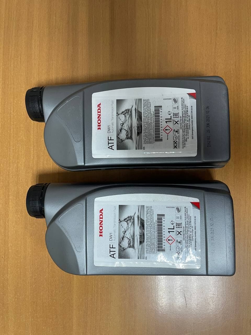

Масло Honda ATF DW1 (0826899901HE)

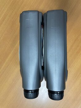

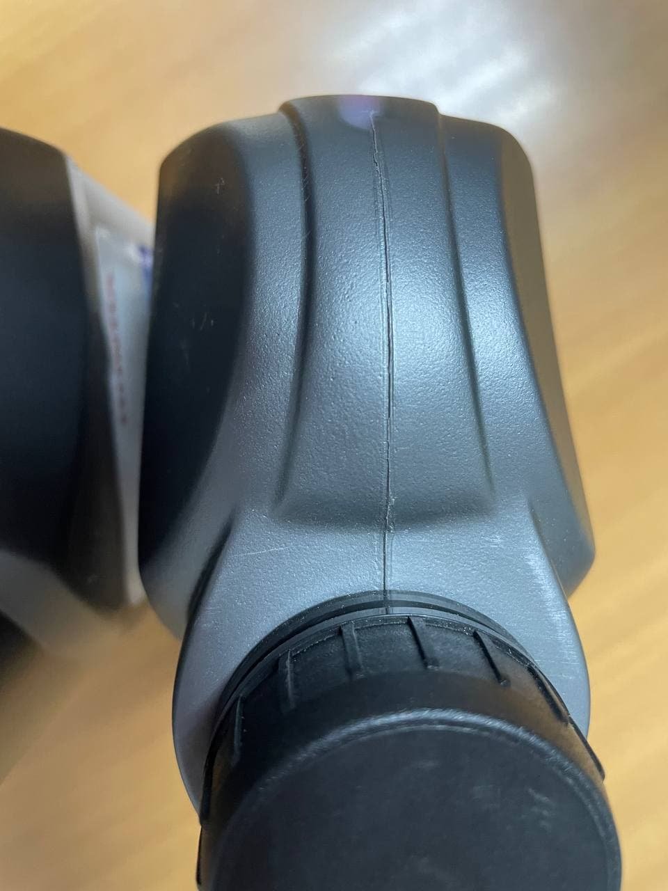

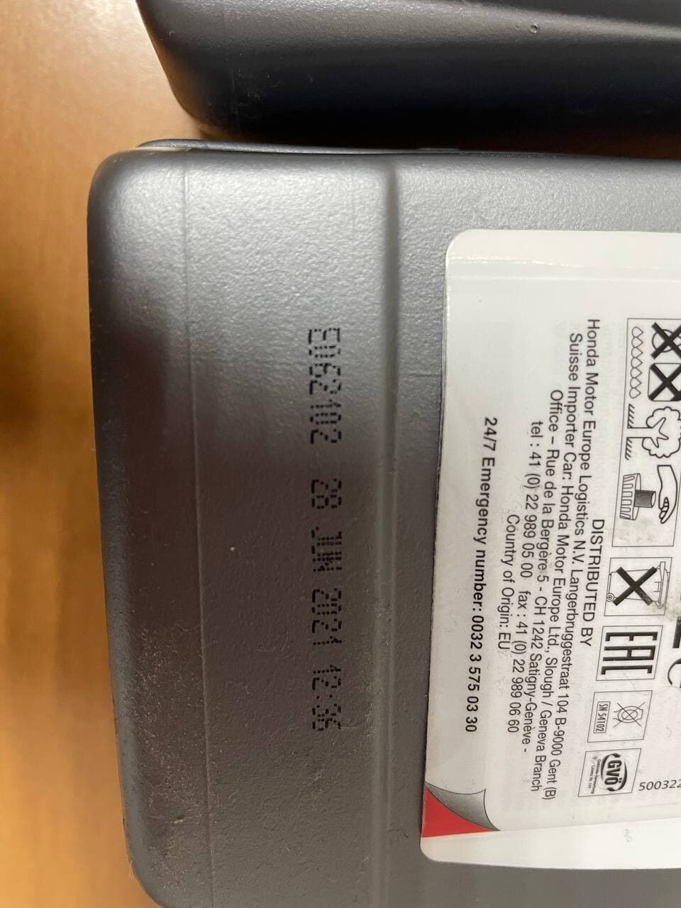

Кто сталкивался с литровыми европейскими канистрами, подскажите фейк или оригинал?
Такое лил кто-нибудь?
А то цены на Honda ATF-Z1 / DW-1 и Idemitsu ATF Type-H больно кусаются.
07.03.2023 в 10:33, johan сказал:
Под свой риск заливать . Никто точно не скажет как это масло подружится именно с вашей АКПП .
