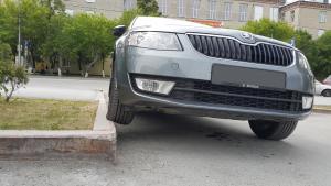

Поставил тему размышлений. Влезли только в путь! Пока только могу сказать что Контик шумный зараза!!!!
Шумный? 8P  В сравнении с какой резиной? Если с летней, то да ))) У меня шумка в машине слабая, шумность резины хорошо прослушивается.
Та же Хакка7, которую я когда-то катал - намного шумнее. Хакку 8 не пробовал, перешёл на Конти. И уже вторая машина зимует, обутая в Конти.
Но надо сказать, что шум достаточно комфортный в плане частоты звука. Некоторые покрышки "воют", некоторые "гудят". Конти просто "шумит".

@Strelec, В сравнение с летней Нокиан. 8-)  Да и предыдущий Мишка тише был. Тише чем эти Контики точно!)
